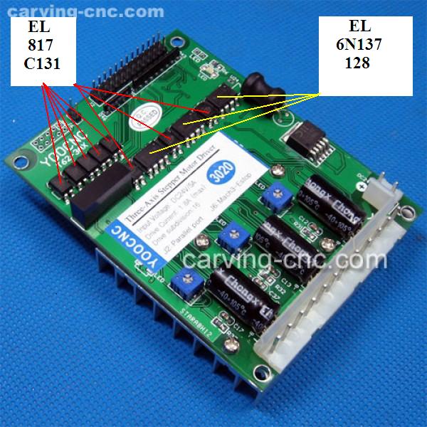

Да, это оптопары.
И маленькие - тоже.
Маленькие - более медленные.
Какие у вас я не знаю, и к какой из них подходит сигнал Dir - тоже не знаю
И маленькие - тоже.

michael-yurov! Чувствую себя по жизни вам должным! А как оптопары могут иметь быстродействие? Эйнштейна не отменяли вроде? Мои познания в электронике закончились на кр580вм80а!!!! Я прошу прощения, но, вот так у нас было! Ну, недавно собрал металлоискатель на современной базе...Был удивлен! Спасибо еще раз! В современном скотском обществе очень ценю таких людей!

А про быстродействие - оптотранзистор достаточно медленно "насыщается" от фотоэлемента (если я правильно выражаюсь), и еще дольше теряет заряд.
Эти оптопары сносно работают на частотах до 10-15 кГц, и то, если оптимально подобраны токовые режимы фототранзистора и фотодиода.
вот инструкция на маленькие оптопары:
А те, что я давал инструкцию раньше - стабильно работают на частотах до 1 МГц.
Но я не уверен, что у вас стоят там именно такие быстрые оптоитерфейсы, есть небольшая вероятность, что там те же pc817, но в сдвоенном корпусе.

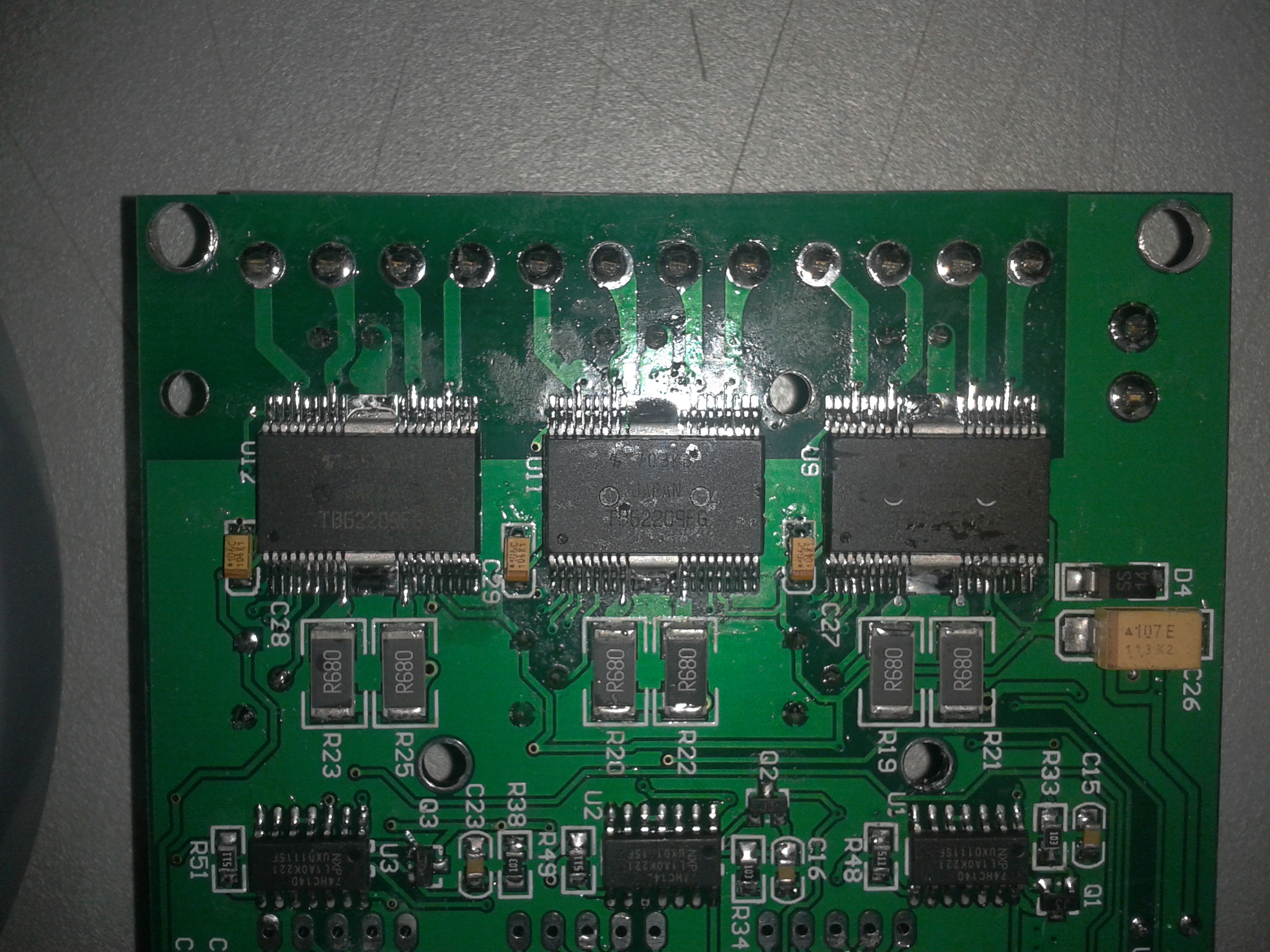

Простите, что послал вас по ложному следу, но это был один из вероятных вариантов судя по описанию проблемы.
Действительно - сгорел канал одной из обмоток (у каждого ШД - 2 обмотки). Т.е, вероятно, сгорел именно силовой канал в микросхеме.
Знать бы что там за микосхемы... можно было бы порассуждать о возможности замены.
Могут быть совсем мелкие, как у Allegro, тогда их самому не заменить будет.
Вообще канал мог сгореть из за ненадежного подключения ШД. Т.к. его обмотки - это большие катушки индуктивности, и в случае с обрывом - возникнет высокое напряжение, как в системе зажигания автомобиля.
Можно было бы заменить только один канал контроллера, подпаявшись к выходам оптопар (хотя, с обратной стороны платы могут стоять еще микросхемы, вроде 74HC14), или, вероятно, можно взять управляющие сигналы напрямую с провода LPT.
но нужно убедиться, что сгоревший канал не перегревается в обычном состоянии. Как это сделать - не знаю. В идеале - выпаять бы неисправную микросхему.

Вобщем снял я радиатор, драйверы TB62209FG. Информации в нете полно, вот только где купить не нашел! По крайней мере в интернет-магазинах нету! Да и выпаять, наверное проблематично будет! Но, если найду, буду пробовать. Вообще я явно погорячился насчет самостоятельно развести такую плату!

Я таких микросхем не встречал.
Судя по всему новая бюджетная модель.
В общем то не сильно отличается от других популярных драйверов этой фирмы.
Снизу, как я и предполагал, - стоят 74HC14.
