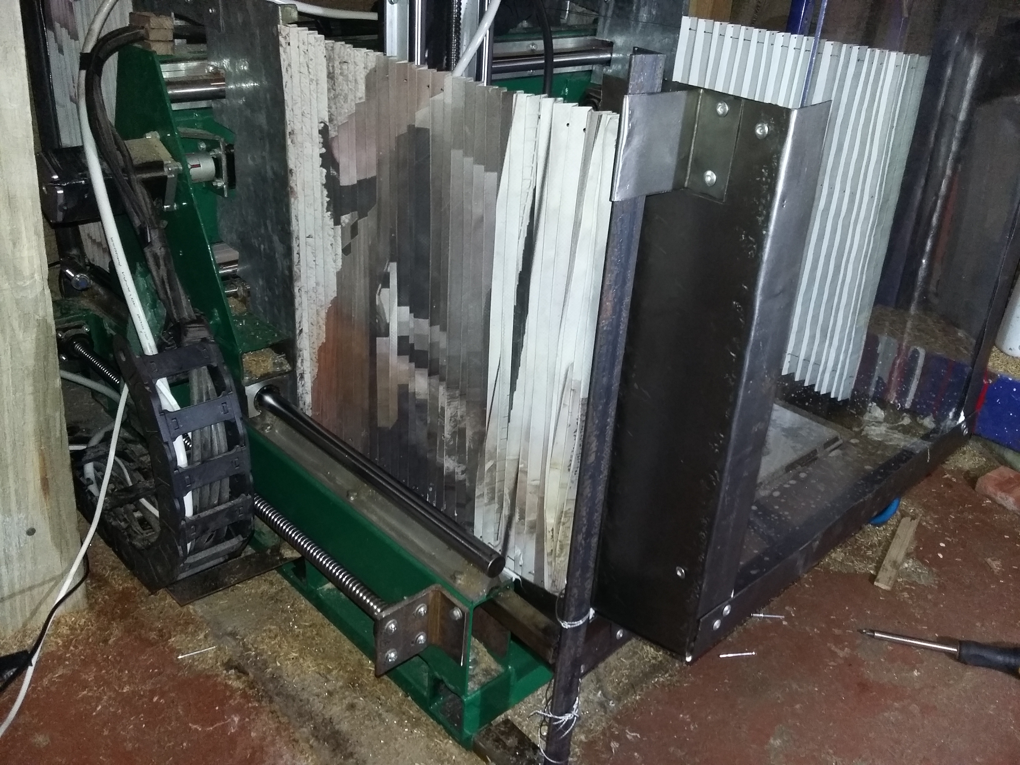

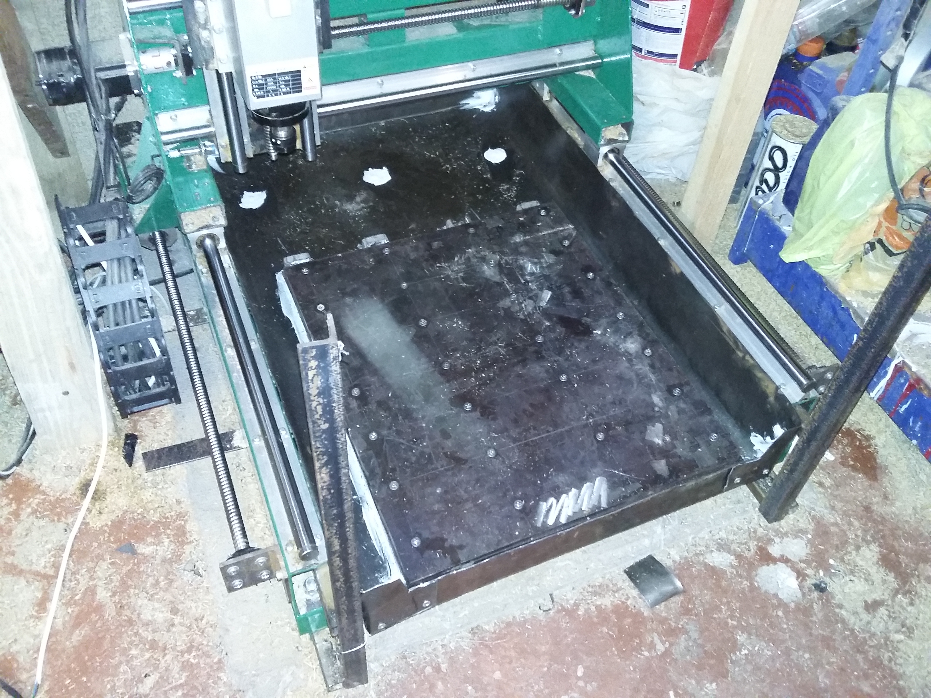

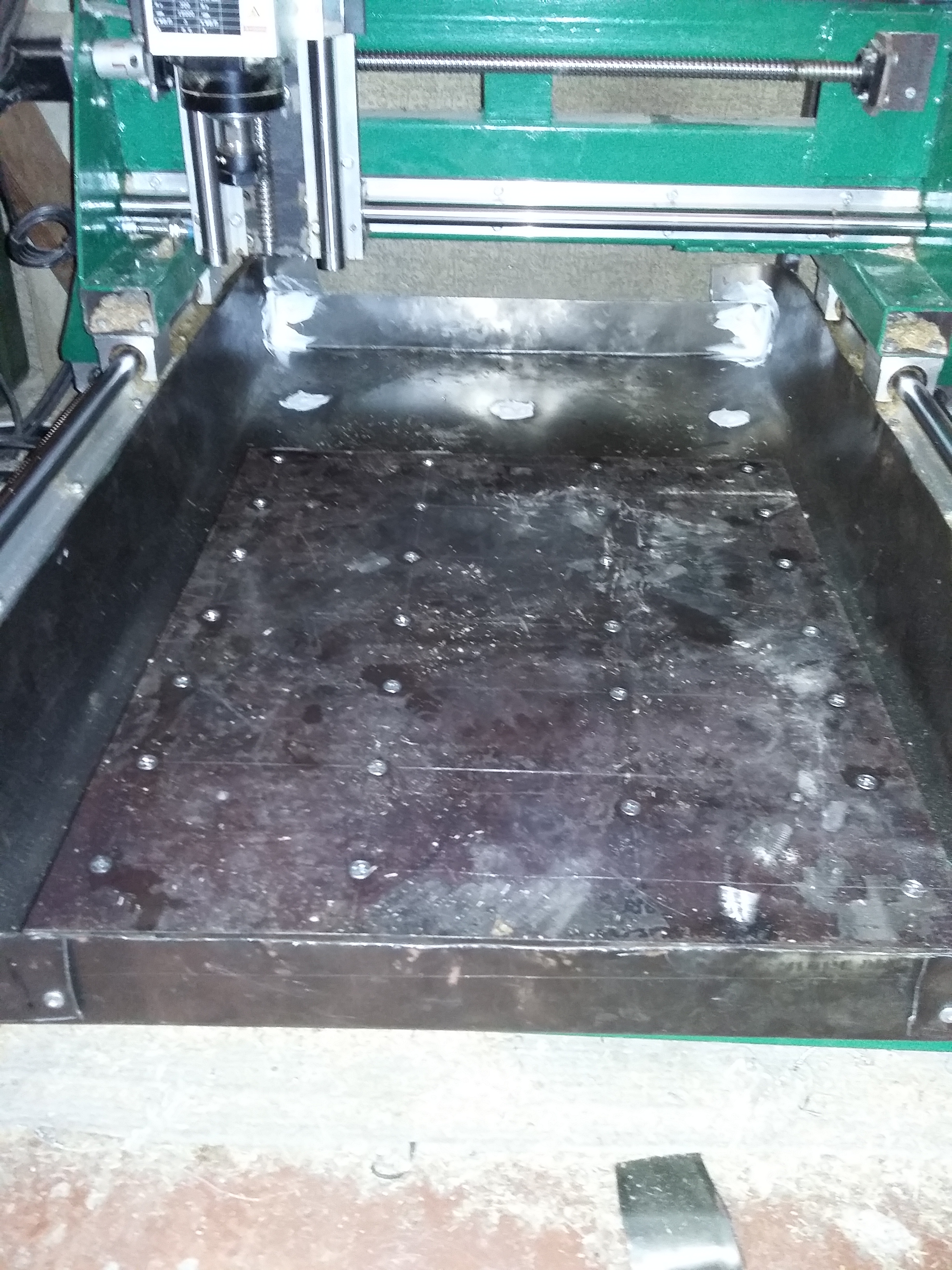

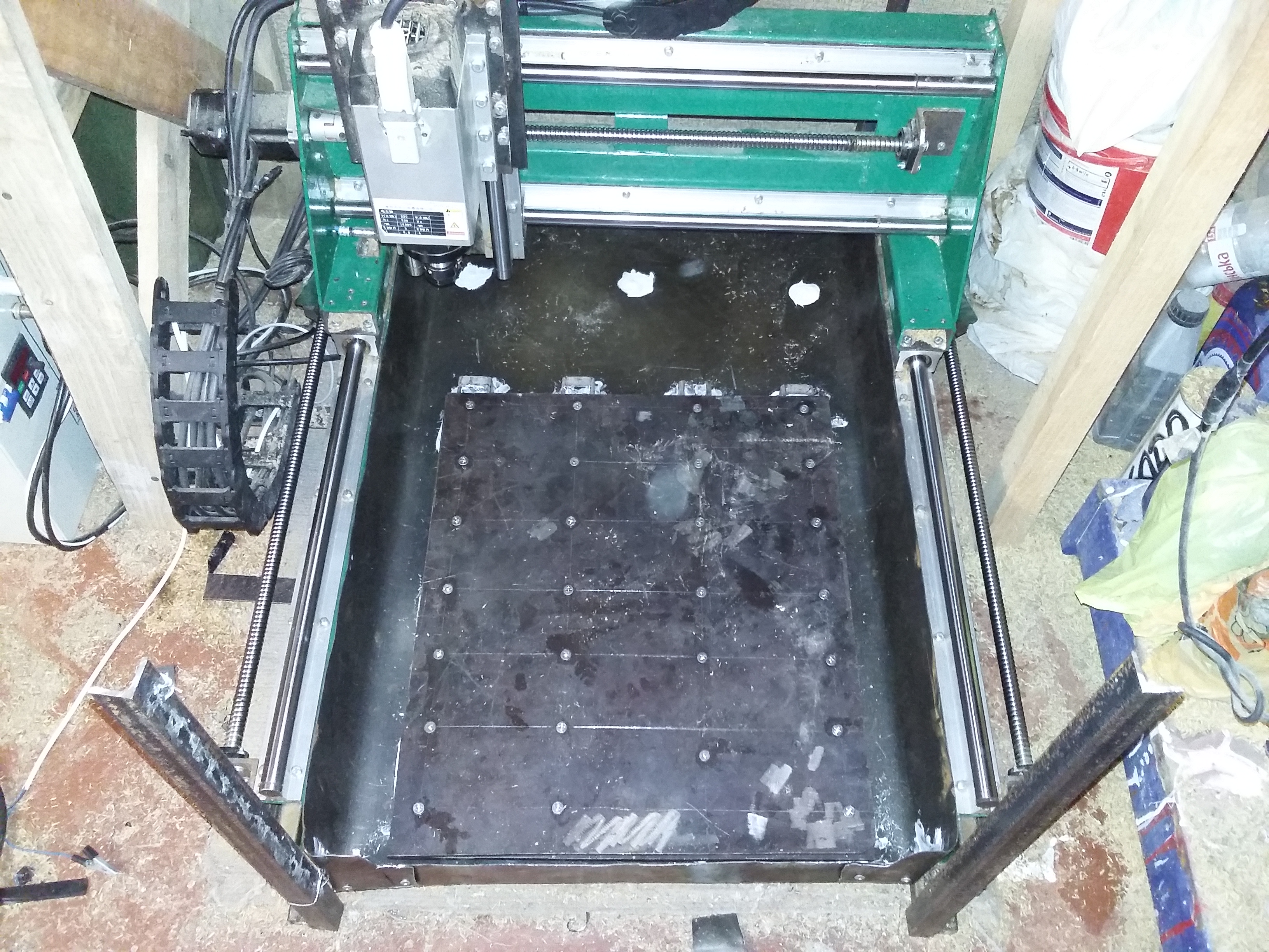

Продолжаю улучшать станок. Добавил поддон и сделал стальной рабочий стол. Так же подготовил опоры под гофрозащиту.
20190529_111828.jpg (4999 просмотров) <a class='original' href='./download/file.php?id=163546&mode=view' target=_blank>Загрузить оригинал (2.66 МБ)</a>
20190529_111847.jpg (4999 просмотров) <a class='original' href='./download/file.php?id=163547&mode=view' target=_blank>Загрузить оригинал (2.94 МБ)</a>
20190529_111856.jpg (4999 просмотров) <a class='original' href='./download/file.php?id=163548&mode=view' target=_blank>Загрузить оригинал (3.04 МБ)</a>

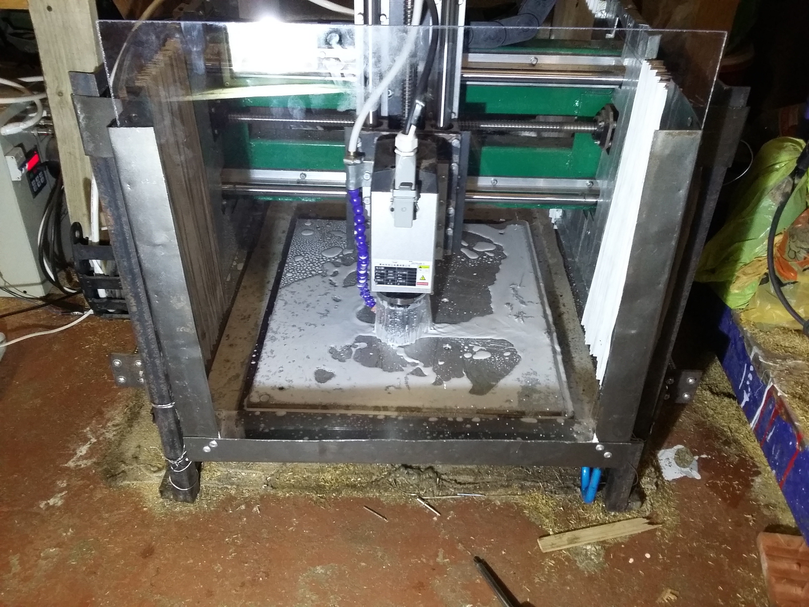

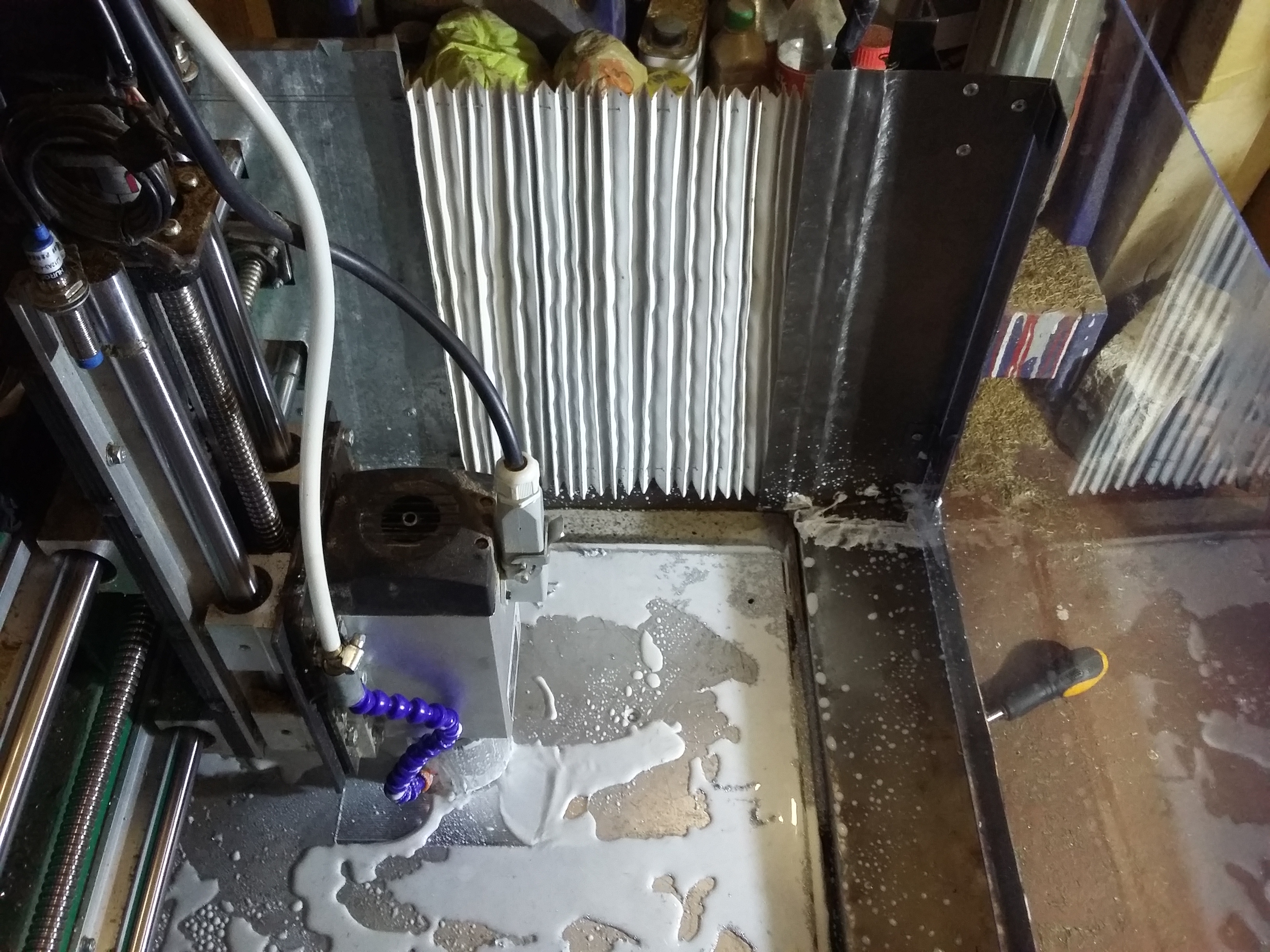

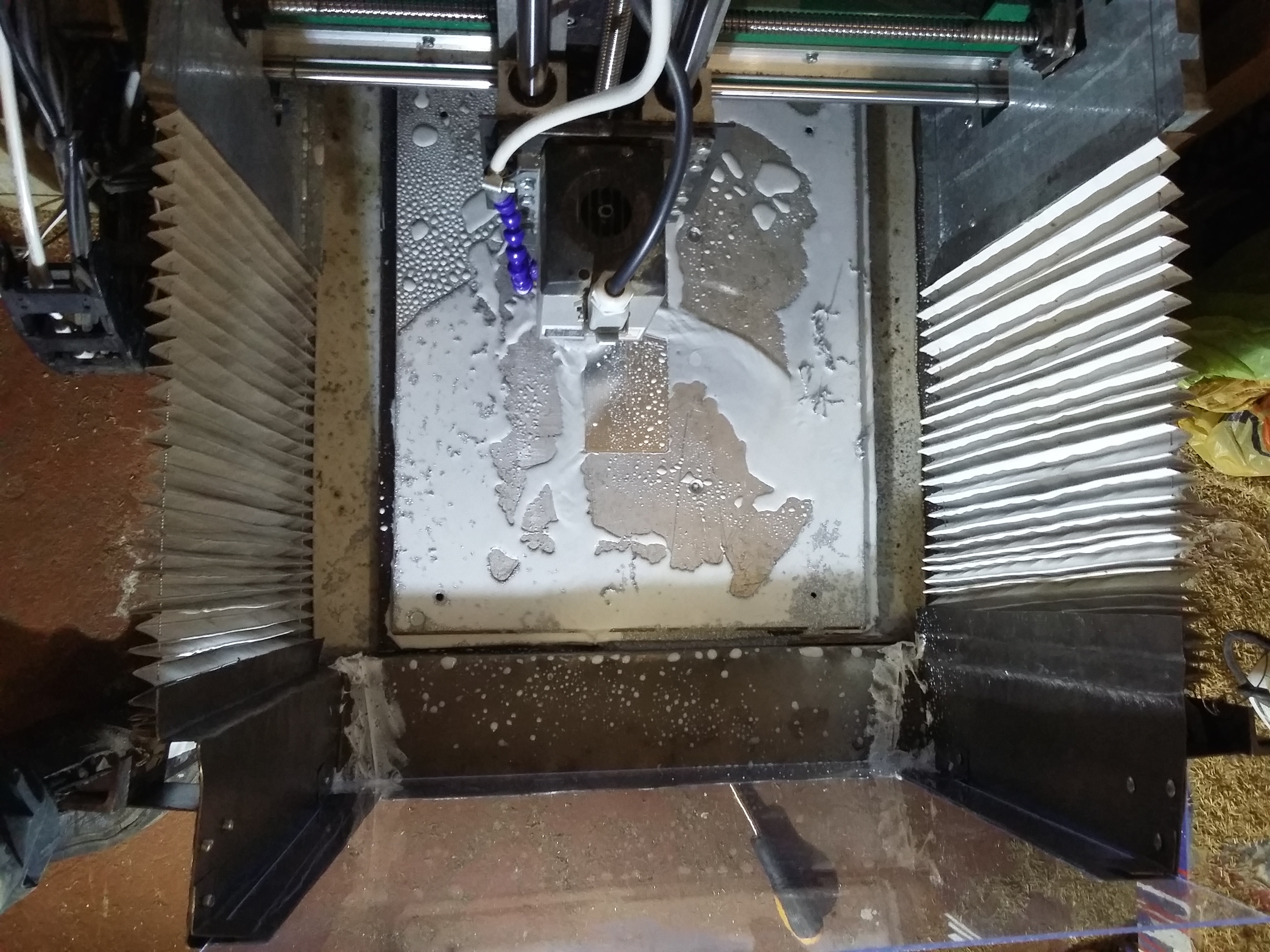

Доделал защиту от брызг и пыли. На стальной стол сверху на заклепки положил алюминиевый жертвенный стол. Добавил подачу СОЖ.
20190620_152236.jpg (4637 просмотров) <a class='original' href='./download/file.php?id=164952&mode=view' target=_blank>Загрузить оригинал (2.76 МБ)</a>
20190620_152246.jpg (4637 просмотров) <a class='original' href='./download/file.php?id=164953&mode=view' target=_blank>Загрузить оригинал (2.63 МБ)</a>
20190620_152254.jpg (4637 просмотров) <a class='original' href='./download/file.php?id=164954&mode=view' target=_blank>Загрузить оригинал (2.6 МБ)</a>
20190620_152309.jpg (4637 просмотров) <a class='original' href='./download/file.php?id=164955&mode=view' target=_blank>Загрузить оригинал (2.56 МБ)</a>

Но! Образовалась проблемка... Шпиндель стал греться. Не то что бы сильно, но руке не приятно. На глаз 50-60 градусов. Возможно, это нормально учитывая, что он битый час резал алюминий при температуре окружающей среды в 30-40 градусов (именно столько у меня в гараже под солнцем). К тому же, я затупил и сразу погнал его работать, забыв про длительный простой станка во время модернизации. Но все же мне это не нравится. Плюс, появился мерзкий звук "пц" (не регулярный, иногда бывает) на низких холосты оборотах. Даже не знаю, что делать. Не охота за так менять подшипники. Оставить как есть? Я в раздумьях.

пару бутылок пластиковых в морозилку и потом в бочку с водой для шпинделя- помогает в жару

Судя по картинкам, шпиндель с воздушным охлаждением.
Вообще-то электродвигатели при работе и должны греться, ибо законов физики никто не отменял.
Если мне не изменяет склероз, при номинальной мощности по какому-то поГОСТу температура корпуса двигателя должна быть на 40 градусов выше температуры окружающего воздуха. То есть 70 - 80 градусов.
Должно быть у других людей слишком длинная жизнь, если они могут себе позволить фрезеровать на скорости меньше 10 м/мин...
Re: Фрезер ЧПУ по дереву и металлу 450*500. Даже сталь.
Леонид Владимирович писал(а):Если мне не изменяет склероз, при номинальной мощности по какому-то поГОСТу температура корпуса двигателя должна быть на 40 градусов выше температуры окружающего воздуха. То есть 70 - 80 градусов.
Так то у обычных АД, а тут мотор-шпиндель со специфическими подшипниками, которые, говорят, перегревать нежелательно.
Могут быть нюансы. Надо смотреть документацию конкретно на этот шпиндель или хотя бы на подобные.
Smlua
Сообщения: 754
Репутация: 374
Настоящее имя: Mikhail
Сообщение Smlua »
Леонид Владимирович писал(а):Судя по картинкам, шпиндель с воздушным охлаждением
да, не заметил. тогда проверьте каналы воздушные и вентилятор их чистить нужно иногда.
KHTRE
Сообщения: 61
Зарегистрирован: 18 мар 2019, 18:23
Репутация: 15
Сообщение KHTRE »
Да, это воздушник. Каналы и крыльчатку проверил первым делом. Все тип-топ.
Вычитал, что стоит посмотреть силу тока на холостых. Может коза.
И надо будет еще перепроверить все настройки инвертора. Может глюконуло где-то и теперь шалит?
