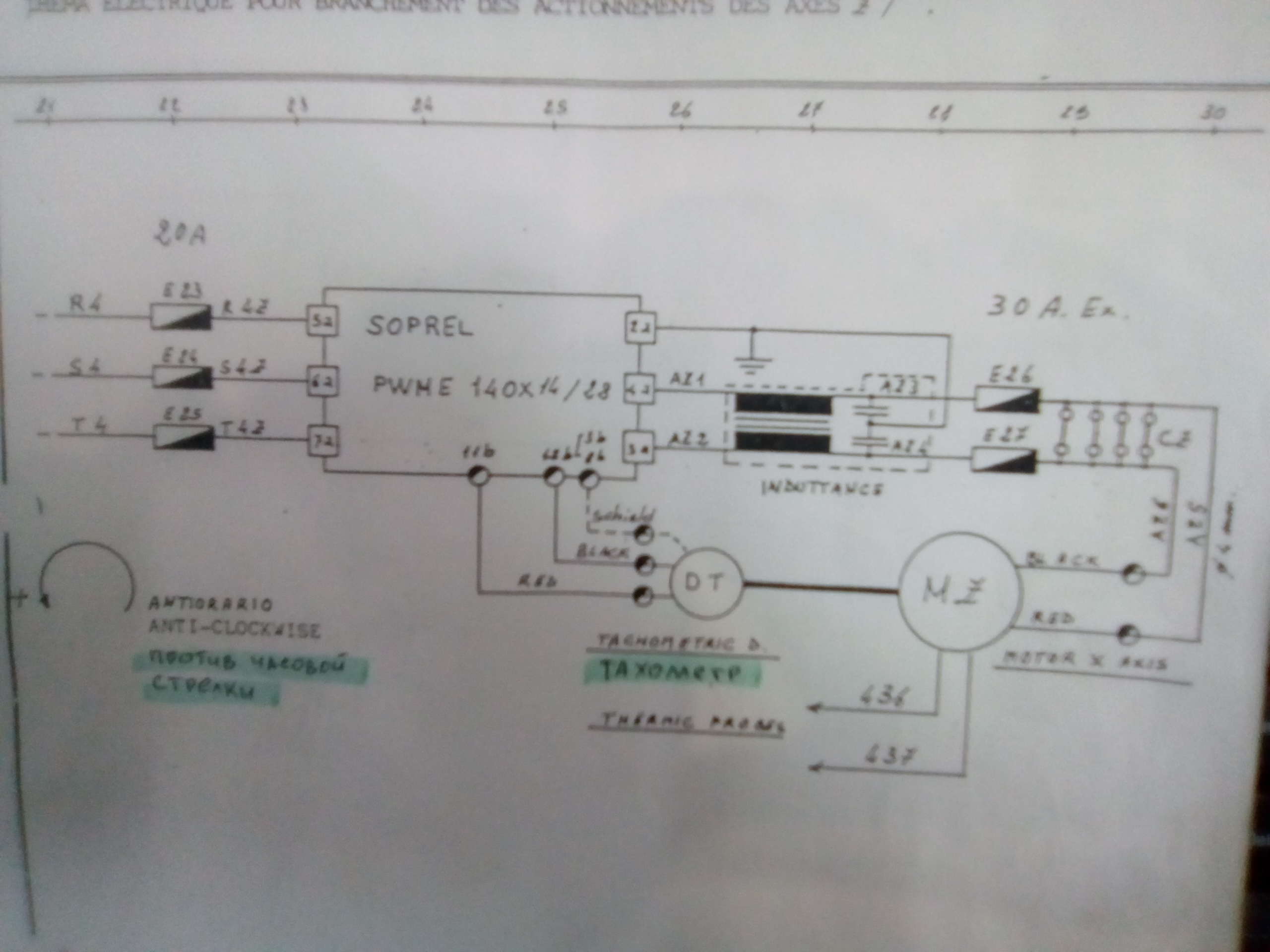

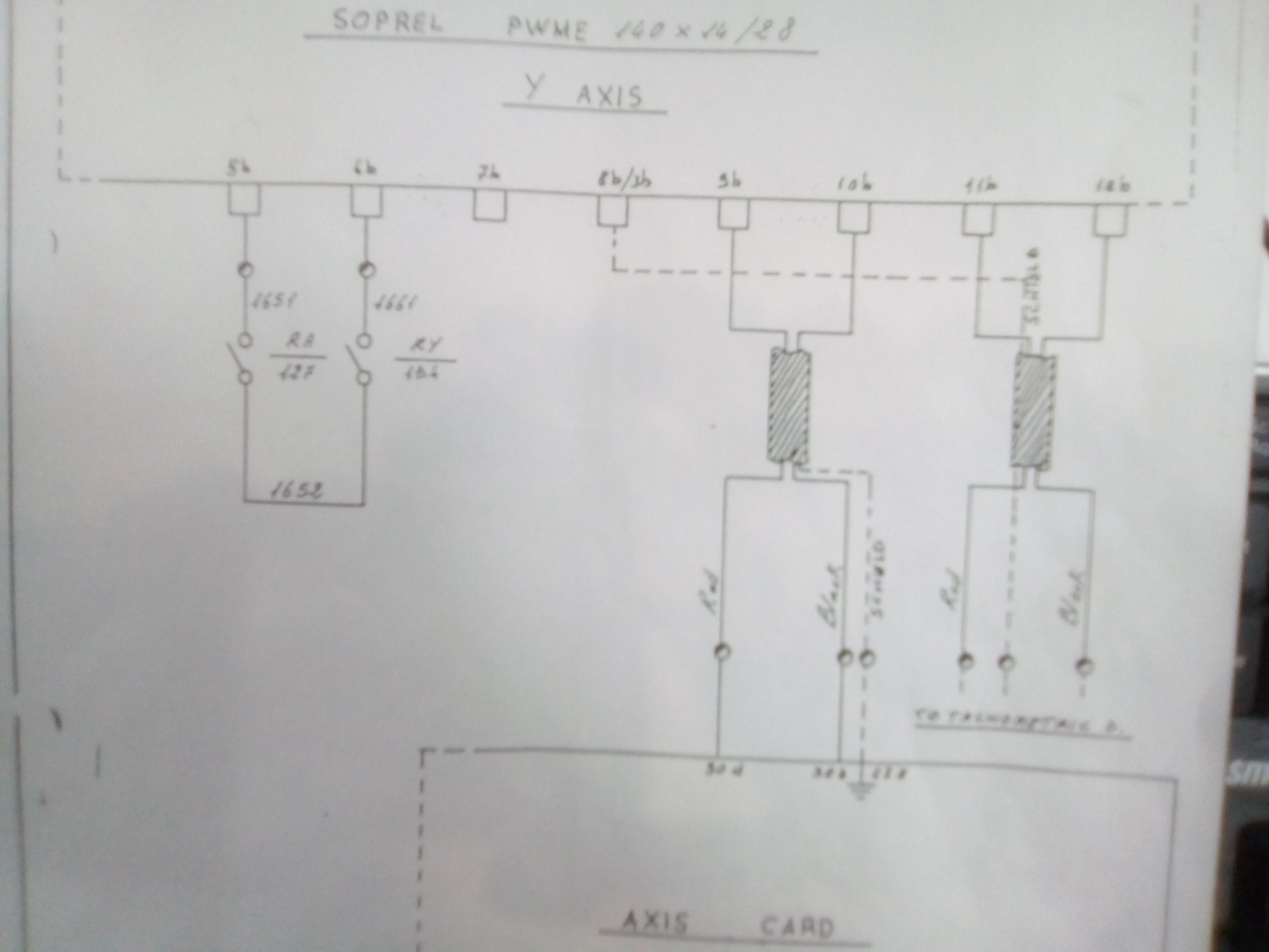

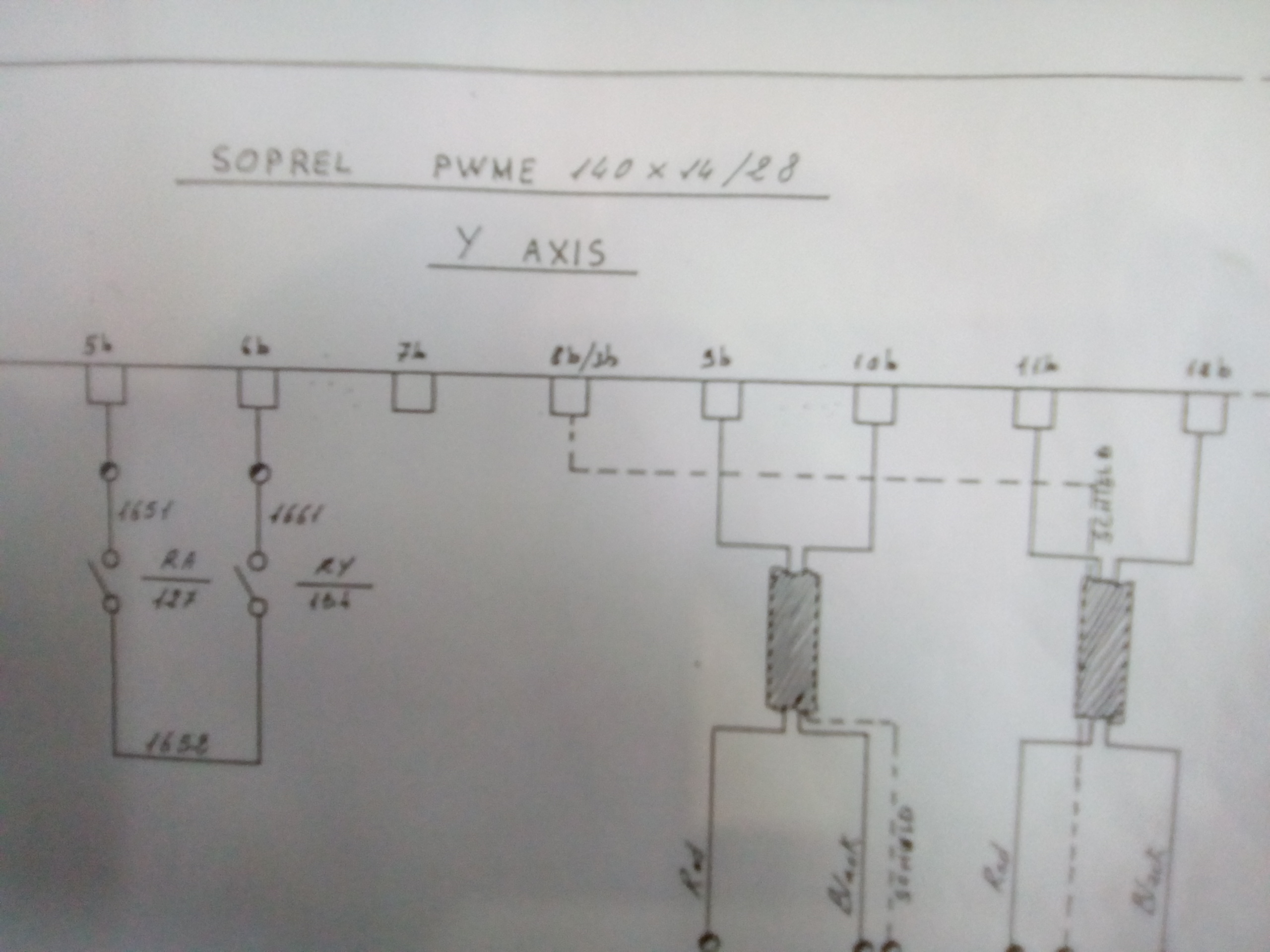

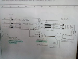

OUTPUT_OFFSET для аналогового серва
mag0s
Сообщения: 10
Зарегистрирован: 24 окт 2018, 11:34
Re: OUTPUT_OFFSET для аналогового серва
Сообщение mag0s »
aftaev писал(а):Разрешение работы серв скорее всего не подключено, вот и ползут они как им питание дали.
Вот это и интересно... Где на "этом" S-ON? Гуляющая по сети пдфка к этому драйверу, не подходит, у меня драйвера старее и там куча несовпадений((((
IMG_20190327_094012.jpg (3638 просмотров) <a class='original' href='./download/file.php?id=159722&mode=view' target=_blank>Загрузить оригинал (877.67 КБ)</a>
IMG_20190327_094022.jpg (3638 просмотров) <a class='original' href='./download/file.php?id=159723&mode=view' target=_blank>Загрузить оригинал (928.28 КБ)</a>
IMG_20190327_094039.jpg (3638 просмотров) <a class='original' href='./download/file.php?id=159724&mode=view' target=_blank>Загрузить оригинал (747.87 КБ)</a>
IMG_20190327_094045.jpg (3638 просмотров) <a class='original' href='./download/file.php?id=159725&mode=view' target=_blank>Загрузить оригинал (855.13 КБ)</a>
vovafed
Сообщения: 1810
Репутация: 325
Откуда: башкортостан
Сообщение vovafed »
А как они отключаются например по e stop
Все равно должен быть вход активации
Как вариант если кнопки аварийной остановки работают
В их цепь через реле включить
