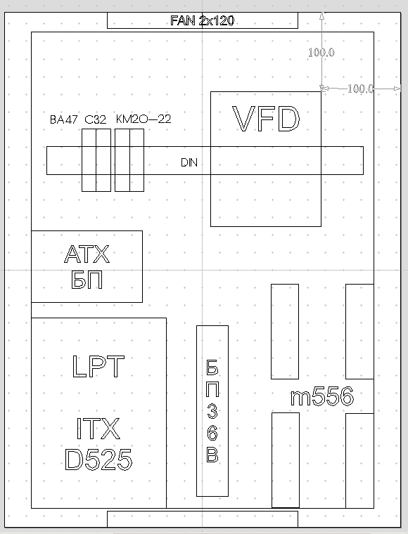

Присмотрел вот такой шкаф 650x500x220
http://electroset19.ru/catalog/ekf_93/s ... rnm_3_ekf/
Сделал эскиз расположения компонентов внутри шкафа.
Хотелось услышать мнение форумчан по компановке.

Раз уж никакой критики не поступило, приобрел шкаф :cheesy:

Комп можно и на дверку вешать и я бы сразу ставил степмастер или хотябы место под него оставил.

Зачем его на дверку вешать? Вроде места хватает. Возможно на двери будет матрица с тачскрином. Степмастер при нормальных драйверах плацебо. Нормальные драйвера имеют на борту умножитель частоты STEP. Если бы у меня было лишних 7000руб. на Степмастер, я бы потратил их на покупку Mesa плыты за 11000руб. и получил бы Ethernet управление :hehehe: Тратьте деньги с умом :D

Монитор на таком большом гробу точно убожество.

Ну Х.З. Я могу вертикально 19" повесить изнутри, а с боку для кнопок место оставить и будет очень даже хорошо. Но проблема в другом. Есть у меня сенсорная панель от платежного терминала 19". Она в своей раме стоит и чтобы её приделать нужно будет аккуратно резать дверцу и пластинами крепить стекло и матрицу. В общем в раздумьях. Нужна ли сенсорная панель вообще, нужна ли она в шкафу :-)

Гроб вроде и большой, только установив ПЧ согласно документации с отступами от стенок получается "впритык" :-)

Потому большинство дружно на это забивают иначе шкаф больше станка.

Это верно. Тем более частотник не будет на полную мощь использоваться и количество тепла, выделяемое им не так уж и большое.
В моем ящике намного все плотнее. Стоял частотник Дельта впритык и ничего, нагрев в пределах нормы.
