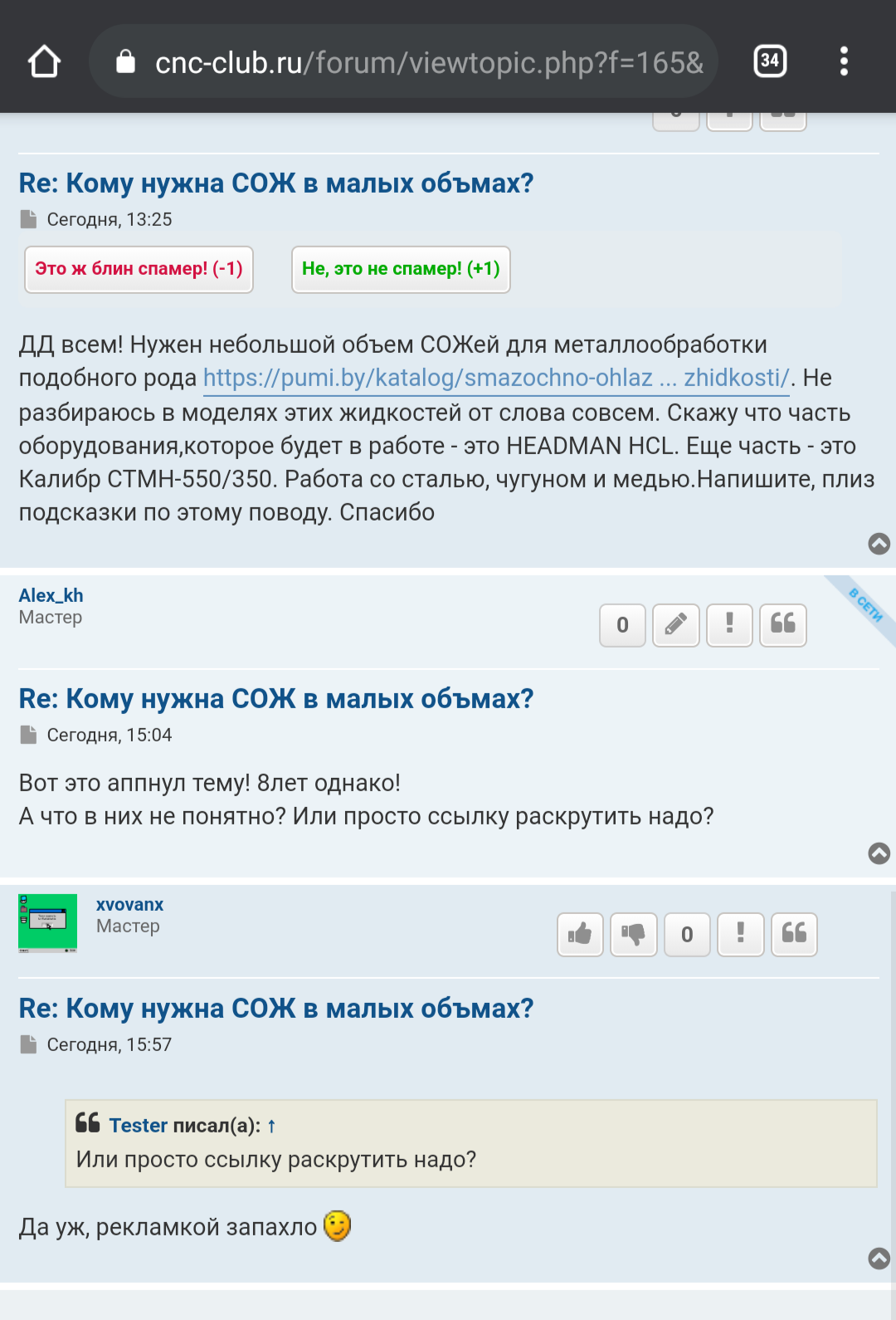

ДД всем! Нужен небольшой объем СОЖей для металлообработки подобного рода https://pumi.by/katalog/smazochno-ohlaz ... zhidkosti/. Не разбираюсь в моделях этих жидкостей от слова совсем. Скажу что часть оборудования,которое будет в работе - это HEADMAN HCL. Еще часть - это Калибр СТМН-550/350. Работа со сталью, чугуном и медью.Напишите, плиз подсказки по этому поводу. Спасибо

Вот это аппнул тему! 8лет однако!
А что в них не понятно? Или просто ссылку раскрутить надо?
Сообщения: 3775
Re: Кому нужна СОЖ в малых объмах?
Alex_kh писал(а): Или просто ссылку раскрутить надо?
Да уж, рекламкой запахло ;)

xvovanx писал(а): Tester писал(а): ↑
Опять форум глюкануло, в 2012 такое же было - имена пользователей слетали, а Ник уже искал в логах. Похоже тема бракованная
