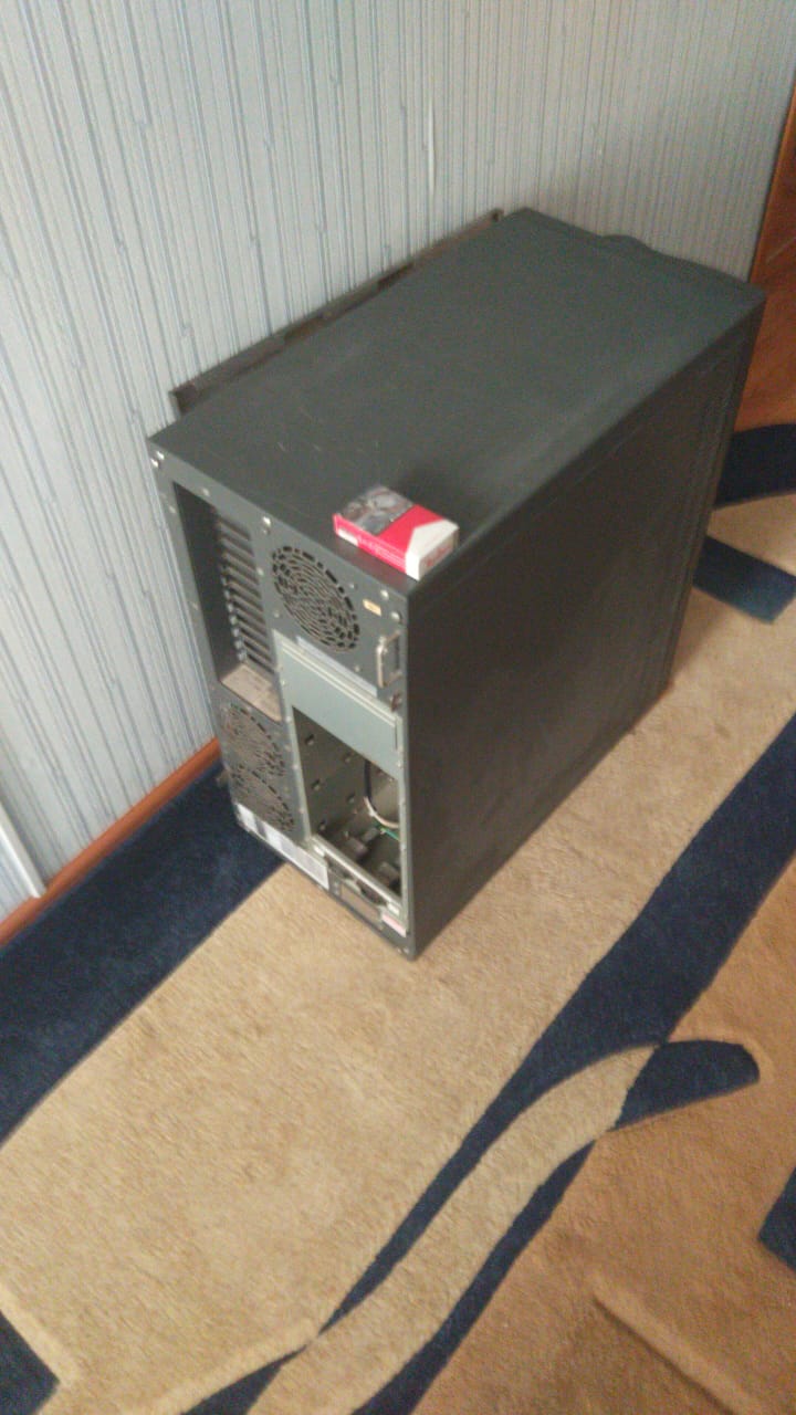

На одном из мест работы забрал списанный корпус от сервера 97 года
размером как 4 обычных ATX системника разделен на 2 секции как раз под монтаж электрики и электроники.
WhatsApp Image 2019-04-15 at 16.16.42.jpeg (7250 просмотров) <a class='original' href='./download/file.php?id=162751&mode=view' target=_blank>Загрузить оригинал (73.86 КБ)</a>
WhatsApp Image 2019-04-15 at 16.18.27.jpeg (7250 просмотров) <a class='original' href='./download/file.php?id=162752&mode=view' target=_blank>Загрузить оригинал (103.24 КБ)</a>
Вынул потроха
WhatsApp Image 2019-04-16 at 18.16.28.jpeg (7250 просмотров) <a class='original' href='./download/file.php?id=162753&mode=view' target=_blank>Загрузить оригинал (115.61 КБ)</a>
прикрутил колеса
WhatsApp Image 2019-04-30 at 11.14.35.jpeg (7250 просмотров) <a class='original' href='./download/file.php?id=162754&mode=view' target=_blank>Загрузить оригинал (105.73 КБ)</a>

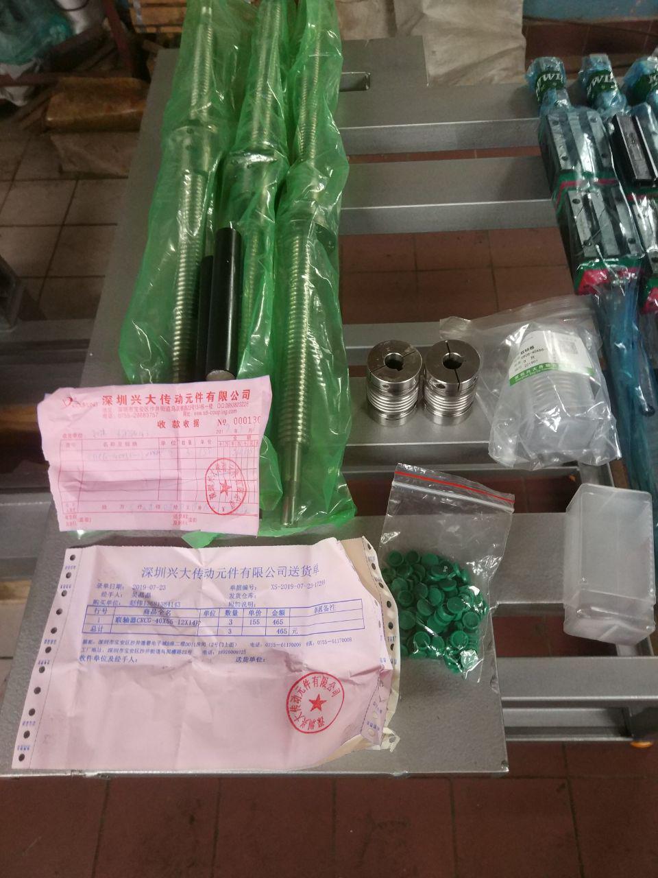

Получил долгожданную посылку :
ШВП TBI C5
OFUR2505-DGC5-670-P1
OFUR2505-DGC5-750-P1
SFUR2505-DGC5-750-P1
photo_2019-08-20_11-55-52.jpg (5116 просмотров) <a class='original' href='./download/file.php?id=167913&mode=view' target=_blank>Загрузить оригинал (149.35 КБ)</a>

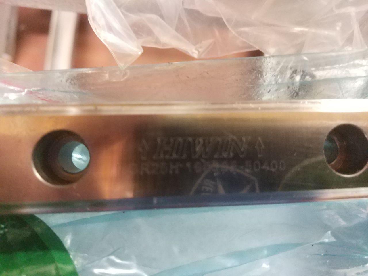

Рельсы HIWIN
HGH25HA2R700ZAHII
HGH25HA2R775ZAHII
HGH25HA2R600ZAHII
photo_2019-08-20_11-55-54.jpg (5116 просмотров) <a class='original' href='./download/file.php?id=167914&mode=view' target=_blank>Загрузить оригинал (172.99 КБ)</a>
photo_2019-08-20_11-55-04.jpg (5116 просмотров) <a class='original' href='./download/file.php?id=167907&mode=view' target=_blank>Загрузить оригинал (113.91 КБ)</a>
photo_2019-08-20_11-55-16.jpg (5116 просмотров) <a class='original' href='./download/file.php?id=167908&mode=view' target=_blank>Загрузить оригинал (94.28 КБ)</a>

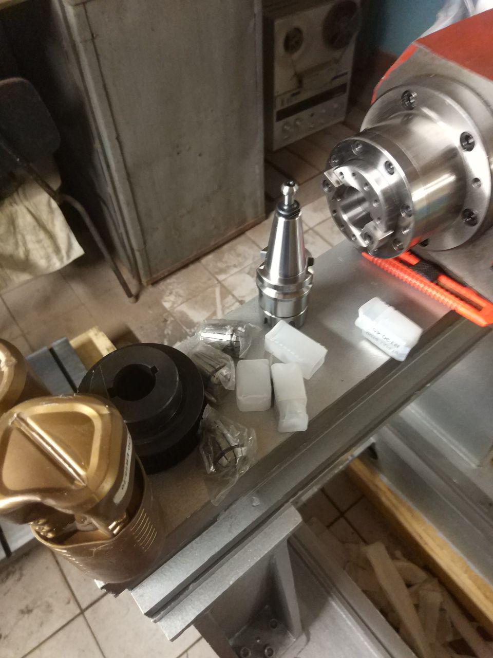

Муфты сильнововые
photo_2019-08-20_11-55-19.jpg (5116 просмотров) <a class='original' href='./download/file.php?id=167909&mode=view' target=_blank>Загрузить оригинал (115.42 КБ)</a>
Шпиндель с аксесуарами
photo_2019-08-20_11-55-21.jpg (5116 просмотров) <a class='original' href='./download/file.php?id=167910&mode=view' target=_blank>Загрузить оригинал (139.16 КБ)</a>
photo_2019-08-20_11-55-50.jpg (5116 просмотров) <a class='original' href='./download/file.php?id=167912&mode=view' target=_blank>Загрузить оригинал (133.68 КБ)</a>
Шестерня на вал Сервошпиндельного мотора
photo_2019-08-20_11-55-24.jpg (5116 просмотров) <a class='original' href='./download/file.php?id=167911&mode=view' target=_blank>Загрузить оригинал (127.02 КБ)</a>
