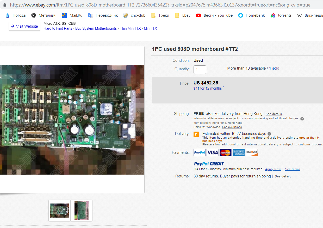

Re: Мощный одноплатник для LinuxCNC
Готовая плата под ЧПУ https://www.ebay.com/itm/1PC-used-808D- ... _cvip=true
Есть пару процев, память, FPGA, карточка, воды/выводы, БП и тд...
Самая промышленная из промышленных :)
Сообщение max73 »
ссылка не работает
У меня работает ;)
01.png (2237 просмотров) <a class='original' href='./download/file.php?id=157875&mode=view' target=_blank>Загрузить оригинал (719.2 КБ)</a>
Кое кто разозлил продавца, теперь она стоит так https://www.ebay.com/itm/1PCS-100-test- ... :rk:1:pf:1 :lol:
