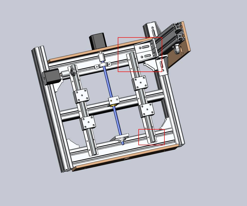

Есть 2 рабочих варианта компоновки станка
1 - центр стола подогнан по центру каретки Y, крепление рельс SBR на краях поближе к точке крепления вала на опоре, но при этом нога портала и поперечина основания смещены на 30mm и на стык ставится только 1 уголок 30x60.
CNC-3060v3.JPG (3853 просмотра) <a class='original' href='./download/file.php?id=163203&sid=b40740dfaec78c806e7938c8f0952628&mode=view' target=_blank>Загрузить оригинал (320.14 КБ)</a>
2 - поперечина и нога совпадают, крепятся 2-мя уголками, но точки крепления рельс сползают на самые концы и стол едет назад на 30мм дальше, чем вперед.
CNC-3060v4.JPG (3853 просмотра) <a class='original' href='./download/file.php?id=163202&sid=b40740dfaec78c806e7938c8f0952628&mode=view' target=_blank>Загрузить оригинал (80.77 КБ)</a>
Помогите выбрать какой вариант лучше
Рельсы SBR12 300мм, профиль 30x60, длинна поперечин и ног 350мм
Re: Настольный станочек для себя.
Добавлено: 24 май 2019, 01:09
Делайте так, как вам проще и удобнее.
Что бы портал не перекашивало, я так понимаю, что сзади будет плита, или короб из дерева. Тогда там один уголок, или два не сильно критично.
А можно увидеть общий вид, а то многое попрятано?
Я бы максимально стремился к треугольному варианту коробки. (как у меня, но без заднего "хвоста")
Или же типа таких (но только что бы рельсы не в воздухе висели, а были прикреплены к профилю и задней стенки):

calabr
xenon-alien писал(а):Что бы портал не перекашивало, я так понимаю, что сзади будет плита, или короб из дерева. Тогда там один уголок, или два не сильно критично.
Цельной плиты или короба как части станка не планируется.
Общий вид такой
http://www.cnc-club.ru/forum/download/f ... &mode=view
Только перерисован под профиль 3060. Вечером сделаю картинку с текущего проекта.
Думал на всю площадку под рельсами портала сделать стальную пластину, но пока отказался от нее.
