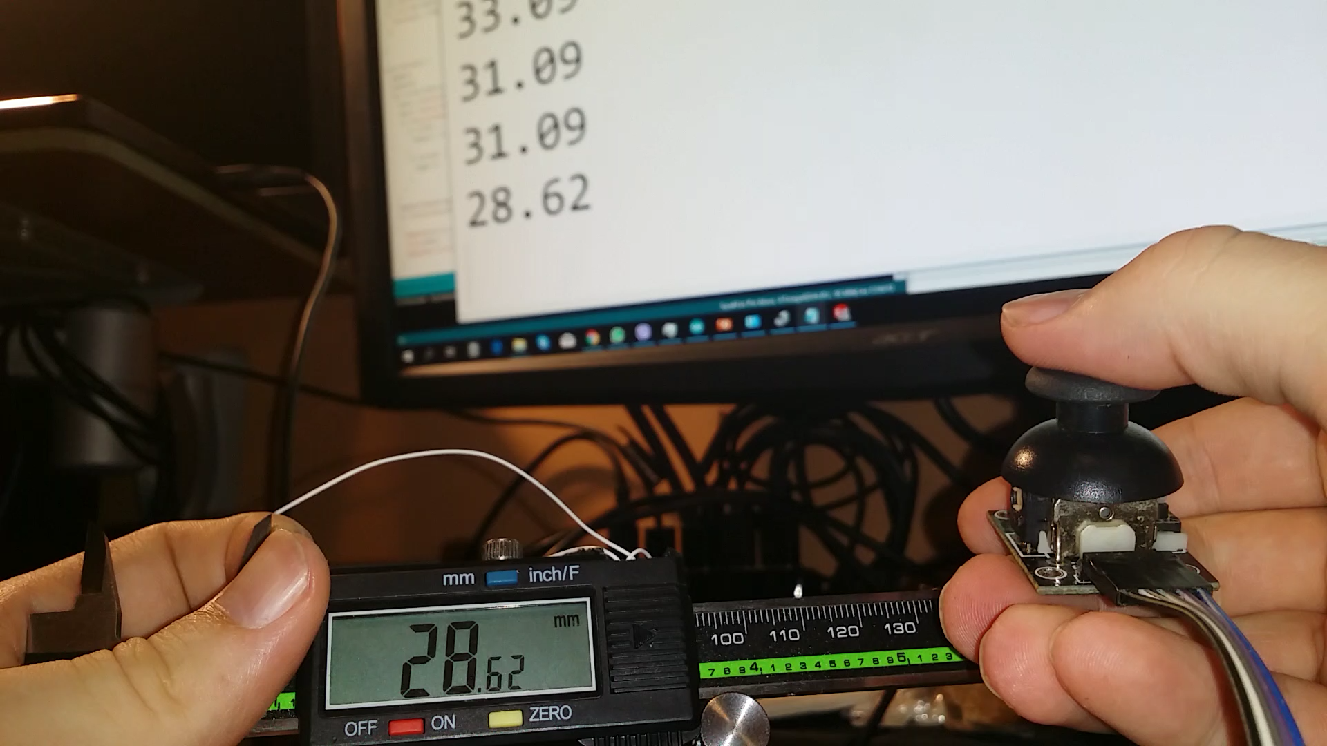

Добавлено: 22 июн 2019, 02:54
Screenshot_2019-06-22-02-43-01.png (12297 просмотров) <a class='original' href='./download/file.php?id=164998&mode=view' target=_blank>Загрузить оригинал (1.33 МБ)</a>
Кое что получилось.
То, что хотел оно делает. В блокнот, эксель, и в КАД значения вводит.
Теперь осталось скомпоновать.
Первый пост дополнил кодом, кто пожелает повторить.
Но я код "вообще" не понимаю, так что посоветовать ничего не смогу, "собрал" во едино методом "тыка".
(кому интересно, то короткое видео можно глянуть в инстаграме)

Добавлено: 02 апр 2020, 21:40
На другом форуме человек откликнулся помочь с менюшкой, но получился косяк и отрицательные значения некорректно отображает. ( исходной код работает корректно )
Я уже алгоритм не понимаю и не смогу найти ошибку, а человек другим занят.
Может кто подсказать, где мог возникнуть косяк в коде?
Re: Передача измерений штангенциркуля на ПК через ардуино
Добавлено: 02 апр 2020, 23:52
А есть пример комбинации бит, представляющей отрицательное число?
Полагаю ваша ошибка в том, то значению "-1" соответствует не комбинация 0x800001, а 0xffffff...
P.S. Код - классический пример попытки решить задачу "в лоб" не используя моск. :)
Добавлено: 03 апр 2020, 00:01
UAVpilot писал(а):А есть пример комбинации бит, представляющей отрицательное число?
BIN6 протокол 21 бит отвечает за отрицательные значения. (в исходном коде там есть пояснения но он рабочий)
Благодарен за подсказку, но я в этом ничего не понимаю...
(в моем случае - сейчас ваша удочка меня не выручит, так как понятия не имею что это за комбинация)
Я не программист и пока что только умею комбинировать скетчи методом проб и ошибок. (с поверхностным пониманием) По этому с одной кнопкой и нажатием раз отправляется результат верно. (отрицательные тоже)
Исходник работает верно.
https://youtu.be/dborXvt7DA8
А после вмешательства с меню, человек добавил дополнительную переменную value и знак " - " исчезает при выводе и получаем хаос.
По идее человек немного больше меня понимает в этом.
Если вы можете подсказать, как это сделать, было бы замечательно.
Добавлено: 03 апр 2020, 00:21
Там появились попытки использовать глобальные переменные value и result, но они нигде не объявлены.
Ардуинский компилятор не знаю, но любой нормальный компилятор за такое должен так материться, что уши будут вянуть.
Добавлено: 03 апр 2020, 00:24
UAVpilot писал(а):Там появились попытки использовать глобальные переменные value и result, но они нигде не объявлены.
result - изначально был прописан в исходнике и всё работало.
value - зачем решил использовать(вне) - не понятно.
Там по идее одна переменная была нужна, которая будет запоминать меню - state.
Да ещё и прировнял value с decode... (а такого в исходнике нет)
По этому мне ничего и не понятно, изменил всю структуру кода и я даже очередности теперь не понимаю... (void)
UAVpilot писал(а):Ардуинский компилятор не знаю, но любой нормальный компилятор за такое должен так материться, что уши будут вянуть.
В том то и прикол, что компилятор не ругается.
Начал ругаться, когда захотел вывести result, как и до этого делал.
А используя value - всё ОК, только отрицательные значения пропали (не верно отображает)
-3.02мм отображает, как 770.10
-0.1190 " - 30.3450
Добавлено: 03 апр 2020, 00:44
xenon-alien писал(а):result - изначально был прописан в исходнике и всё работало.
value - зачем решил использовать - не понятно.
Эти переменные есть и в изначальном варианте. Но в обоих вариантах они объявлены как локальные в функции decode() и за пределами этой функции не видны.
Подозреваю, что в этом компиляторе объявление переменных сделали необязательным (видимо чтоб не раздражать "хомячков", которые могут плюнуть и забить на "слишком сложные" ардуины), в таком случае реальный результат находится в локальных переменных внутри функции decode(), а выводится значение глобальных (автообъявленных) переменных, т.е. совсем других. И компилятор не ругается на необъявленные переменные.
