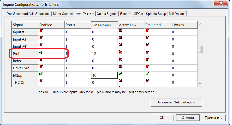

Newengine писал(а): 15 окт 2021, 00:13 Может, действительно, плазморез уткнулся в металл и пытаются запустить программу?
Как вариант: создать новую программу с пятисотой строки, а то так и будет дальше по коду ругаться: то не поднялся, то не опустился, то дуги нет
ну да....это он может)))) думал взял станок-работать буду...а по факту сплошные переделки и доделки(((((
Re: запуск с нужной строки
Может быть и такая ситуация. Mach3 не лецензионный, ломаный. В некоторых ломаных версиях бывало что настройки пинов сами сбрасывались. Посмотрите в настройках сигнал Probe прописан.

всех приветствую!!! очень хочу поблагодарить всех за отзывчивость и помощь!! сильно выручили))) проблема на самом деле была в фрагменте кодов поиска металла ( шеткам) сегодня попробовал без него и все прогрузилось))) придется видимо датчик касания через макрос настраивать)))) полезу в эти дебри)))) спасибо всем)))
