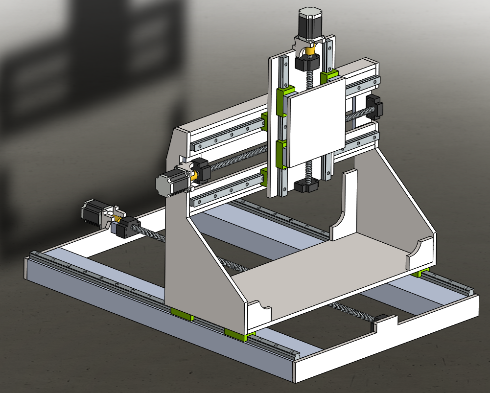

Перекатываюсь на лазер благодаря господину SeReGa Sh и уже заказал резку. Всего 7500 р за мои детальки.
Плюс материала на 7000.
Станок по итогу выглядит так: При резке только попрошу площадку Z подлиннее сделать, чтобы шпиндель удобнее крепеть.
Ну и основание меня смущает. Оно у меня самое "голое". Это два швелера, к торцам которого я хочу прикрутить всё тот же 12мм стальной лист. Как усилить не знаю - идей нет.
Ещё большой вопрос в том, на чём всё это будет стоять. Сделать типа верстака, но как сделать его ровным?

Если Вы о лазере, то 2кВт режут без проблем и даже 14 мм.SeReGa Sh писал(а):Ну 3500 это ещё нормально. На 2000 резать сталь 10-12 мм просто нереально будет.
На счёт чем компенсировали конус, то только скоростью, но утверждать на 100% не буду, сам лично не видел.

Re: Постройка китайского станка 2.2кВт с рамой из листовой с
Жесть. Портала нет станины тоже и стол в воздухе.
Жесть, это когда листы до 2мм, а тут 12 (: всё в порядке.frezeryga писал(а):Жесть.
Вопрос автору, так а стол у вас на чем крепиться будет? И ещё, стойки портала так утоньшать к верху не стоило...
Жесть можно хоть из 30мм плит сделать.
Насчёт утоньшения портала уловил - исправлю. Спасибо.SeReGa Sh писал(а):Вопрос автору, так а стол у вас на чем крепиться будет? И ещё, стойки портала так утоньшать к верху не стоило...
Стол хотел опирать на эти полосы из стали, к которым опоры прикручены
