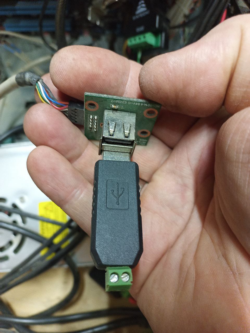

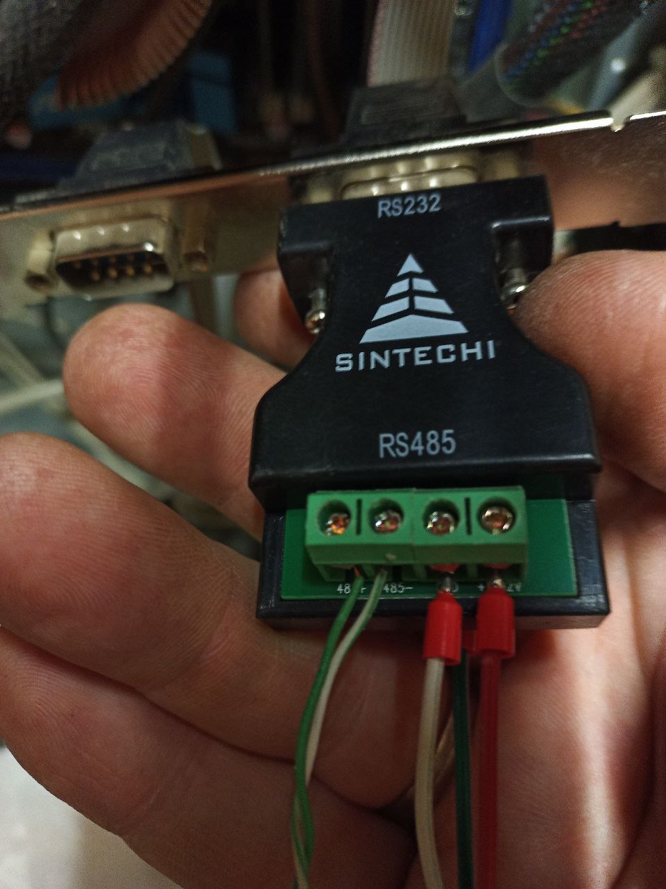

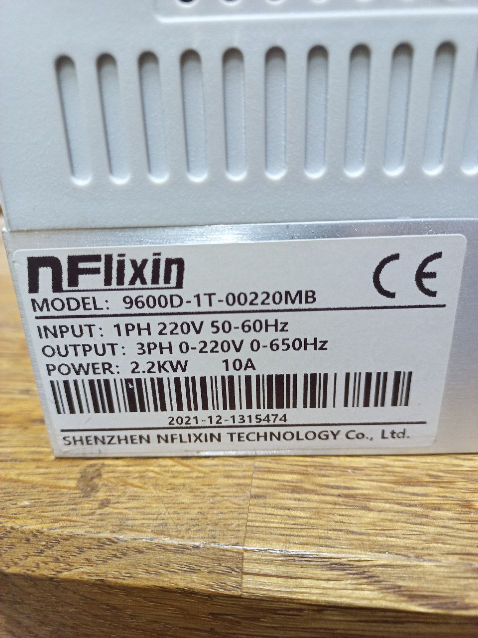

"Доктор, что я делаю не так?" (С)
По случаю курсовой свистопляски в прошлом году - купил два таких изделия. По первости конечно чуть не спалил к чертям собачим 2,2 шпиндель, но вовремя остановил эксперименты. Из коробки он был настроен на 50гц. Поковыряв конфиг я запустил шпиндель на 400 и все ок. Но конечная цель - безусловно M3-M5. Весь мой опыт - это классический "молодой хуан" YL620 по USB (а потом компортовый) свисток RS485 с мачем на LPT-шной самой простой плате.
Сейчас у меня usb плата rnrmotion, или bitsensor, или planetcnc - кто как её называет. По аналоговым 10в - не получилось (не очень то и хотелось). Но вот тут - подробнейшая инструкция по настройкам и брэйны!... Ура, подумал я!
...а-га. Щас!... Дважды прошагал все регистры. Чего не вышло... Не меняется Р0-22. Как стоит 2 - так и не дает вообще ни на что исправить. Я не знаю, что дает этот регистр, но в сухом остатке - ни по USB свистку, ни по компортовому - шпиндель не стартует :-(
Я в отчаянии и депрессии :-))) На самом деле конечно нет, но уж очень хочется победить эту задачу...
Если у кого был положительный опыт - я с великой благодарностью приму рекомендации, советы и помощ в увлекательно процессе настройки частотника, чтоб ему жилось хорошо во веки веков!
С уважением...
P.S. отдельная благодарность, если вдруг кто решиться в личке (регион МСК) или напрмер в телеграм оказать шефство

Здравствуйте. Два вопроса: 1) у Вас такой-же частотник, как у меня на фото? 2) У Вас он заработал по rs485?

прежде чем загоняться по поводу Р0-22 позвольте полюбопытствовать -какой формат модбас выбран ,адрес устройства ,скорость обмена и есть-ли в итоге связь с ПЧ?..... для начала пожалуй хватит.

купил сам 2 разных и вскрывал еще один китайский конвертер 485 - везде лажа.
если какие то проблемы схожие на помехоустойчивость - то вполне возможно что это причина

msl272 писал(а): ↑07 янв 2019, 18:24 Появилась у братьев наших восточных серия частных преобразователей. И решили мы приспособить их к мачу для управления шпинделем.
Во блин... Картинка прицепилась с аппаратом на 380 В. Но не беда, речь далее идет про аппарат на 220В, он выглядит абсолютно аналогично.
Судя по описанию у производителя имеются три серии (линейки) преобразователей. Серия 9000 видимо первый устаревший вариант, не устроил меня достаточно большими габаритами. Серия 9100 и 9600 с виду абсолютно одинаковы. Но 9600 это гораздо более продвинутый векторный вариант. В принципе 9100 на шпинделе будет хорошо работать, но только в аналоговом режиме управления, т.к. 9100 не имеет стандартного ModBus.
Поэтому в этом посте я буду писать только про 9600 серию. Она немного дороже, но гораздо функциональнее. При покупке на али надо обязательно смотреть к какой серии относится лот, чтоб потом не обидно было :(.
Итак, подключать к мачу мы будем по RS485 шине. Как ни странно, это намного проще чем куча проводов с ШИМами и вечно плавающими аналоговыми настройками. Я уж не говорю, что работать на станке с абсолютно точными установками намного приятнее.
Для подключения потребуется свисток USB-RS485. Можно самый дешманский за 1 бакс. На небольших расстояниях до 10 метров работать будет. Свисток втыкаем в USB и в диспетчере устройств винды смотрим на какой com порт он встал. Далее нам это понадобится. У меня встал на com3. Преобразователь подключаем тремя проводами. А и В свистка на А и В частотника. Корпус компа соединяем с клеммой ACOM на ПЧ. И это все!!!
Далее настраиваем наш инвертор следующими константами (я пишу ИСКЛЮЧИТЕЛЬНО для 400 Гц шпинделя 220 В):
Р0-02 = 2
Р0-03 = 9
Р0-22 = 1 Тут нюанс Китайский. Пока не поставим этот параметр, остальные не сможем настроить.
Р0-10 = 450 это максимально возможная частота. Я установил с запасом на 27000 об/мин. но при оборотах более 24000 будет падать момент.
Р0-12 = 450 верхний предел частоты. Если боимся за предыдущую строку, здесь ставим 400, тогда обороты выше 24000 не пойдут.
Р0-17 = 3 время разгона
Р0-18 = 3 время торможения сек.
Р1-01 = 1,5 мощность, ставим свою с шильдика мотора
Р1-02 = 220 напряжение двигателя.
Р1-04 = 400 Тут обязательно должно быть 400 для 400 герцового двигателя. Другое ставить НЕЛЬЗЯ.
Р7-01 = 1 Кнопкой MF можно будет переключать с дистанционного управления в ручной режим.
Р7-06 = 6,0000 Для точного отображения оборотов в минуту.
Р7-03 = 401F
Р7-05 = 0433
Теперь параметры связи
Рd-00 = 6006 я поставил 19200 бит/сек.
Рd-01 = 3
Рd-02 = 1 адрес частотника в сети
Рd-05 = 31
Параметры забили, теперь нужна автонастройка. Подключаем мотор, Ставим Р1-37 = 2. Параметры мотора будут измерены автоматически.
Внизу приложены два файлика в архиве. Распаковываем и помещаем их в папку BRAINS в каталоге мача.
Теперь запускаем масч3.
Включаем работу по протоколу ModBus. (Ставим две галки в меню config/ports and pins).
В меню Configs/setup serial Modbus control делаем все как на картинке. Только номер порта надо ставить тот, который мы посмотрели ранее в диспетчере устройств для нашего свистка. Скорость обмена должна совпадать с установленной в частотнике в PD-00. У меня 19200.
Заходим в меню Operator/brain control и ставим галку "Enabled" напротив наших двух файлов.
Перезапускаем mach3. И вуаля!!! Все работает. Работа в прямом и обратном направлениях по командам M3 и M4. Абсолютно точная установка скорости по команде Sxxxx. При возникновении аварии в работе ПЧ, работа программы будет автоматически остановлена командой СТОП,
Победил )) заработало, но не все, а точнее включение и выключение из mach3 работает, а регулировка оборотов только на частотнике.
Из настроек, два пункта меню сделаны иначе
Р0-03 = 9, у меня работает если ставить 4, в этом случае срабатывает вкл и вык шпинделя, регулировки оборотов нет. С 9 не работает вообще((
Р0-22 = 1 у меня 0 т.к. не удаеться его поменять...есть подозрения, что это не P0-22, а какой то другой пункт, и тут просто опечатка))
Если автор темы прокомментирует будет супер))
