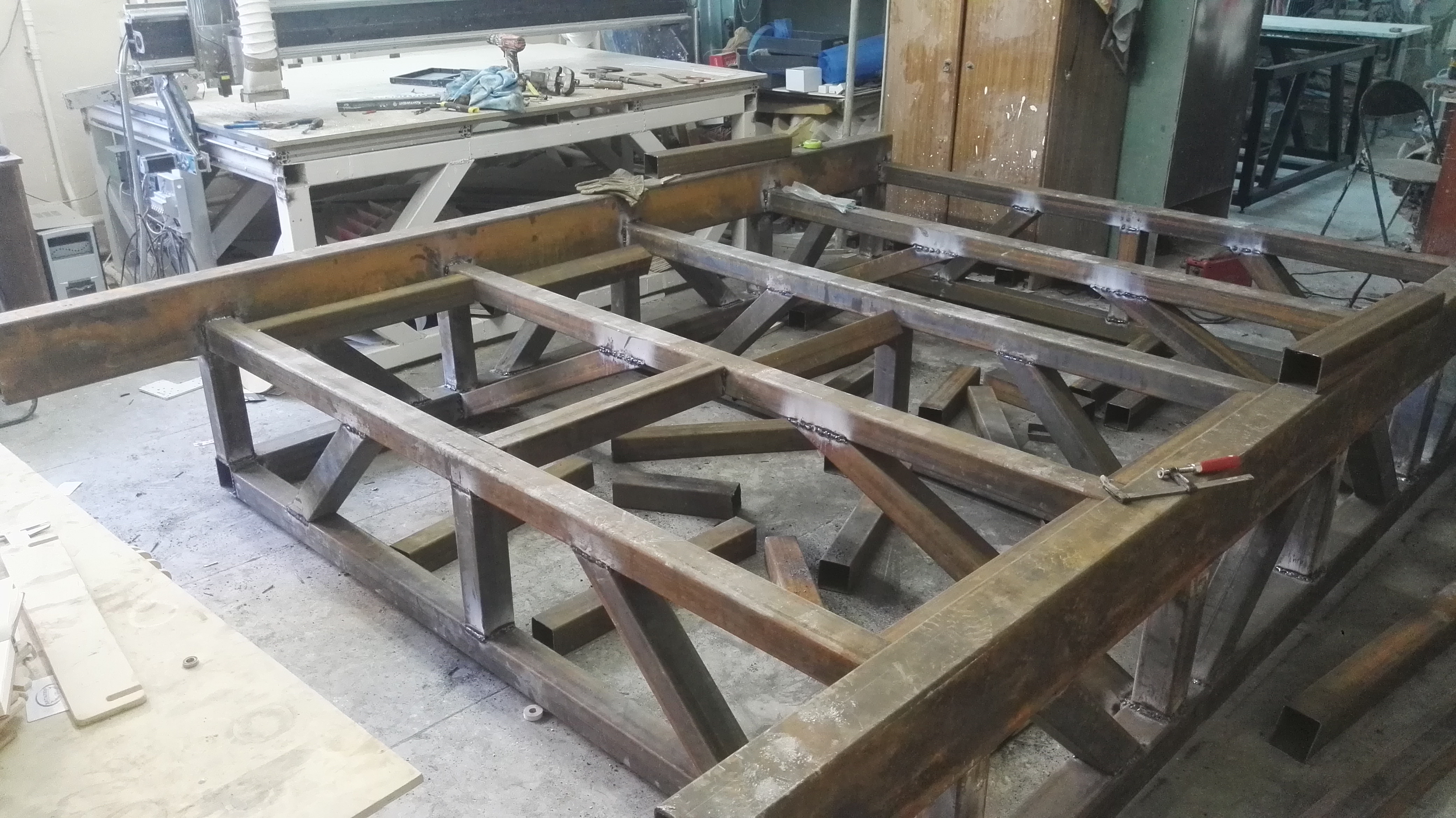

Итак, сварные работы близятся к концу, еще пару распорок и все готово будет, сегодня закончу. Вес около 700 кг.
IMG_20190129_144551.jpg (3110 просмотров) <a class='original' href='./download/file.php?id=155698&mode=view' target=_blank>Загрузить оригинал (2.95 МБ)</a>
Начинаю заказывать механику и электронику. Тут нужна профессиональная помощь, если можете, то прокомментируйте, пожалуйста.
1. Профиль немного прогнуло от сварки, перепады в пределах 1 мм, поэтому все же буду брать валы на опорах SA20 мм
2. Каретки SME20, думаю взять удлиненные, должно добавить жесткости и снять люфты, но не уверен
3. Зубчатая рейка. Думаю брать М2. На сколько я понял, то расстояние между зубьями одинаковое, что в м1, что м2, разница в размере самой рейки. Верно? Хотел сначала косозубую взять, но ее не найти, только под заказ, да и с шестернями волокиты много. Слышал, что на косозубой более плавное передвижение. Это так?
4. От предложенной ранее Z-ки решил отказаться, ваша критика отвернула от нее. По Z будет винт 2010 и те же рельсы. Вопрос по винту: разница между 2010 и 2005 в цене есть. А есть ли какое-то принципиальное отличие в работе? Как я понимаю, 2010 будет просто резвее подниматься и опускаться и все. Хотя я не уверен, что 1 оборот на 2010 равен 10 мм. Я заказывал 1610, так там шаг 5 мм, просто угол немного круче.
А теперь самое мозгоразрывающее: МОТОРЫ
Станок большой и не жалко ничего, кроме денег, поэтому вот что я нашел:
5. В другой теме мне советовали для ШД с большим крутящим моментом взять помощнее драйвер на 70-80V и вот, что я нашел:
86 мотор 12 Нм 5,5 А - 70$
86 мотор 8,5Нм 6А - 60$
34 мотор 8,7 Нм 5,6А - 65$
Еще есть мотор с редуктором 10Нм 3А 80$ ( очень интересно, чтоне надо потом с редукторами выдумывать) https://allegro.pl/oferta/silnik-krokow ... 7545763733
Драйверы
SK 8080 8А 80V 85$
SK 8060 6А 80V 75$
MDC 860 6A 80V 70$
Посоветуйте, какие комбинации наиболее удачными будут.
НО, есть еще серва с драйвером и энкодером 12Нм 200$ https://allegro.pl/oferta/silnik-krokow ... 7561502513
С сервой не сталкивался ранее, немного очково, но если есть сильное преимущество по сравнению с обычными, готов взять.
Очень жду советов!!!!

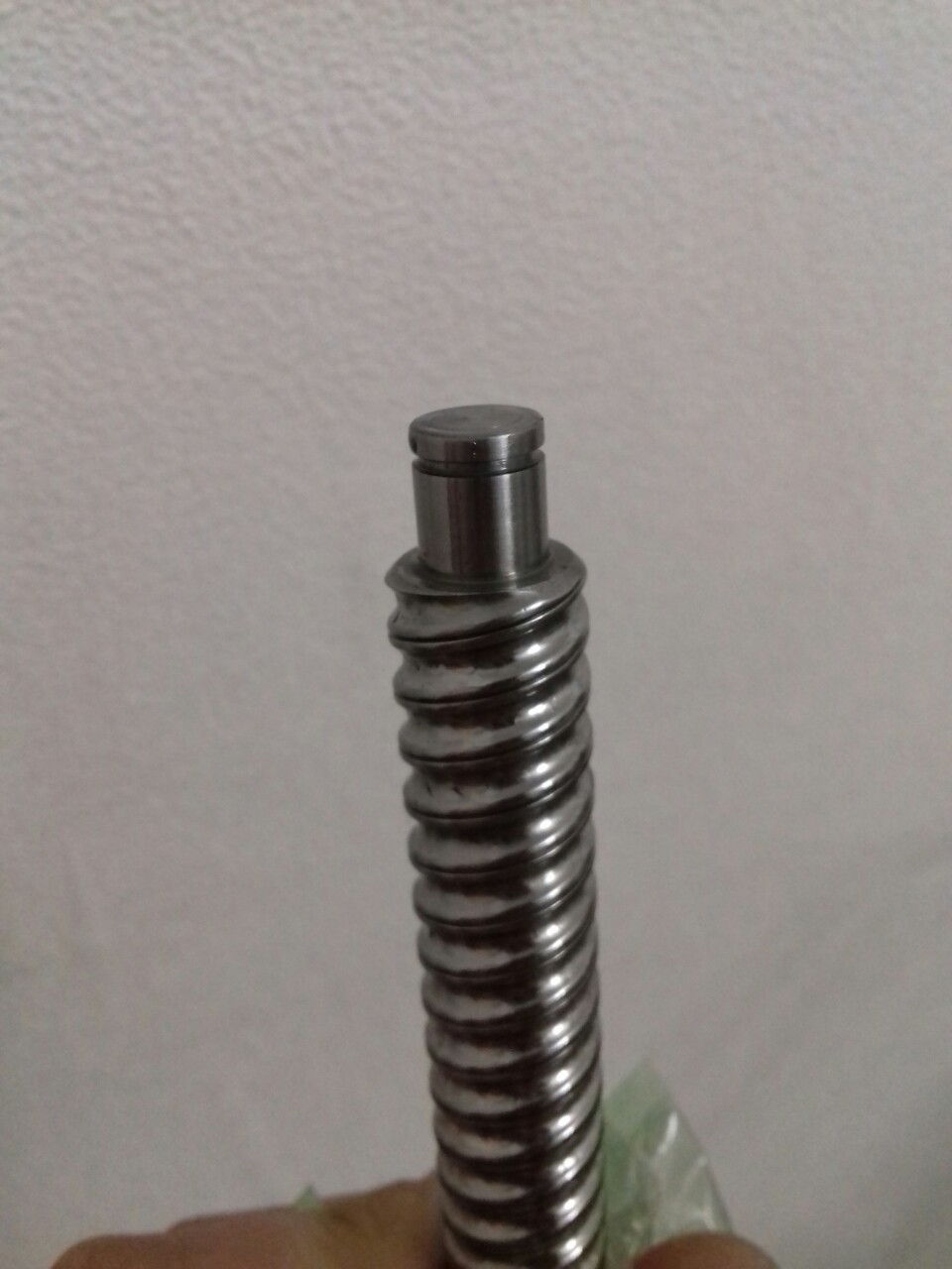

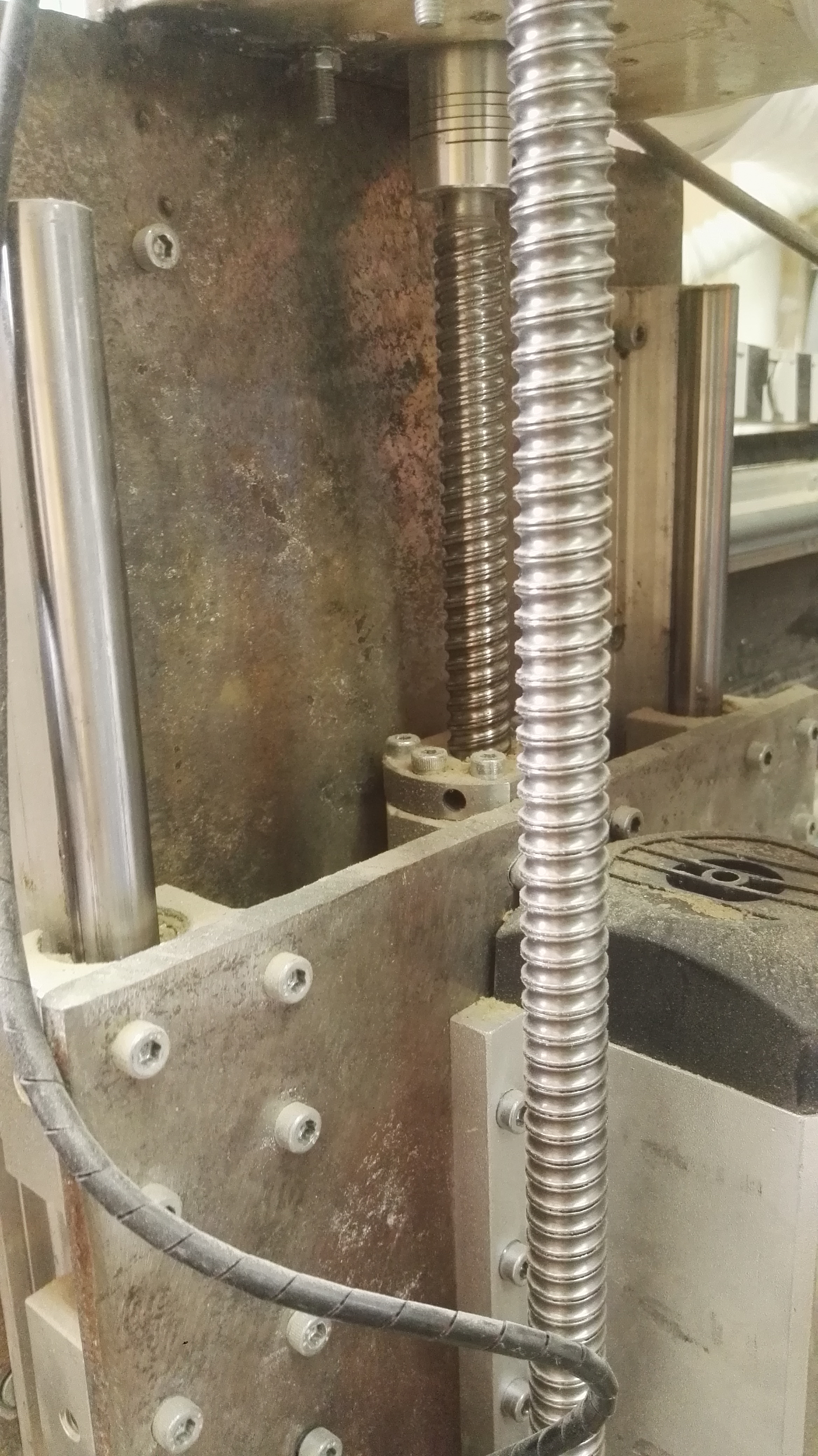

Итак, барабанная дробь... Фото винтов. Дальний 1610, ближний 1605
винты.jpg (2873 просмотра) <a class='original' href='./download/file.php?id=155888&mode=view' target=_blank>Загрузить оригинал (3.17 МБ)</a>
По порталу и моторам
Портал из профиля 100*200*5, будет стоять сразу на выступающей вверх части стола, вес в сборе будет 100-150 кг
По резке в идеале было бы мдф 16 мм в 1 проход на 6м/мин кроить.

mas писал(а):Дальний 1610
Двухзаходный?
Samodelkin 88
Сообщения: 966
Репутация: 727
Откуда: Курган
Re: Фрезер по дереву 3250*2500
Сообщение Samodelkin 88 »
1610 двухзаходные
1610.jpg (2857 просмотров) <a class='original' href='./download/file.php?id=155892&mode=view' target=_blank>Загрузить оригинал (131.34 КБ)</a>
mas
Сообщения: 289
Зарегистрирован: 07 июн 2017, 18:29
Репутация: 7
Сообщение mas »
блин, даже не задумывался об этом. Надо посмотреть. Но вроде 1-заходная

Сообщения: 2098
Проверить легко - помечаете маркером волну и проводите пальчиком по кругу (легче это делать на гребне). Если вышли на соседней волне - то однозаходный, ели вышли через волну, то двухзаходный и т.д. Угол по фото действительно разный и первая мысль возникла - разного диаметра, слишком малая разница углов для получения 10мм шага как мне кажется.
