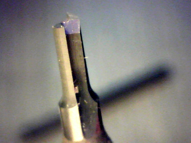

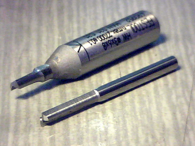

А как выглядит прямая двухзаходная фреза?

Re: Оргстекло и монолитный поликарбонат.
Rafiq писал(а):А как выглядит прямая двухзаходная фреза?
Photo20121218120951656.jpg (10406 просмотров) <a class='original' href='./download/file.php?id=10255&mode=view' target=_blank>Загрузить оригинал (143.08 КБ)</a>
Photo20121218121302468.jpg (10406 просмотров) <a class='original' href='./download/file.php?id=10254&mode=view' target=_blank>Загрузить оригинал (118.09 КБ)</a>
Мы такие пользуем. С толстым хвостовиком - твердосплав, с тонким - быстрорез.
Rafiq писал(а):Но возникает вопрос, какой из двух режимов будет лучше с точки зрения качества поверхности? Обороты 8000 подача 400 или же обороты 4000 подача 200?
Попробуй и так и так. Однозначно трудно сказать.

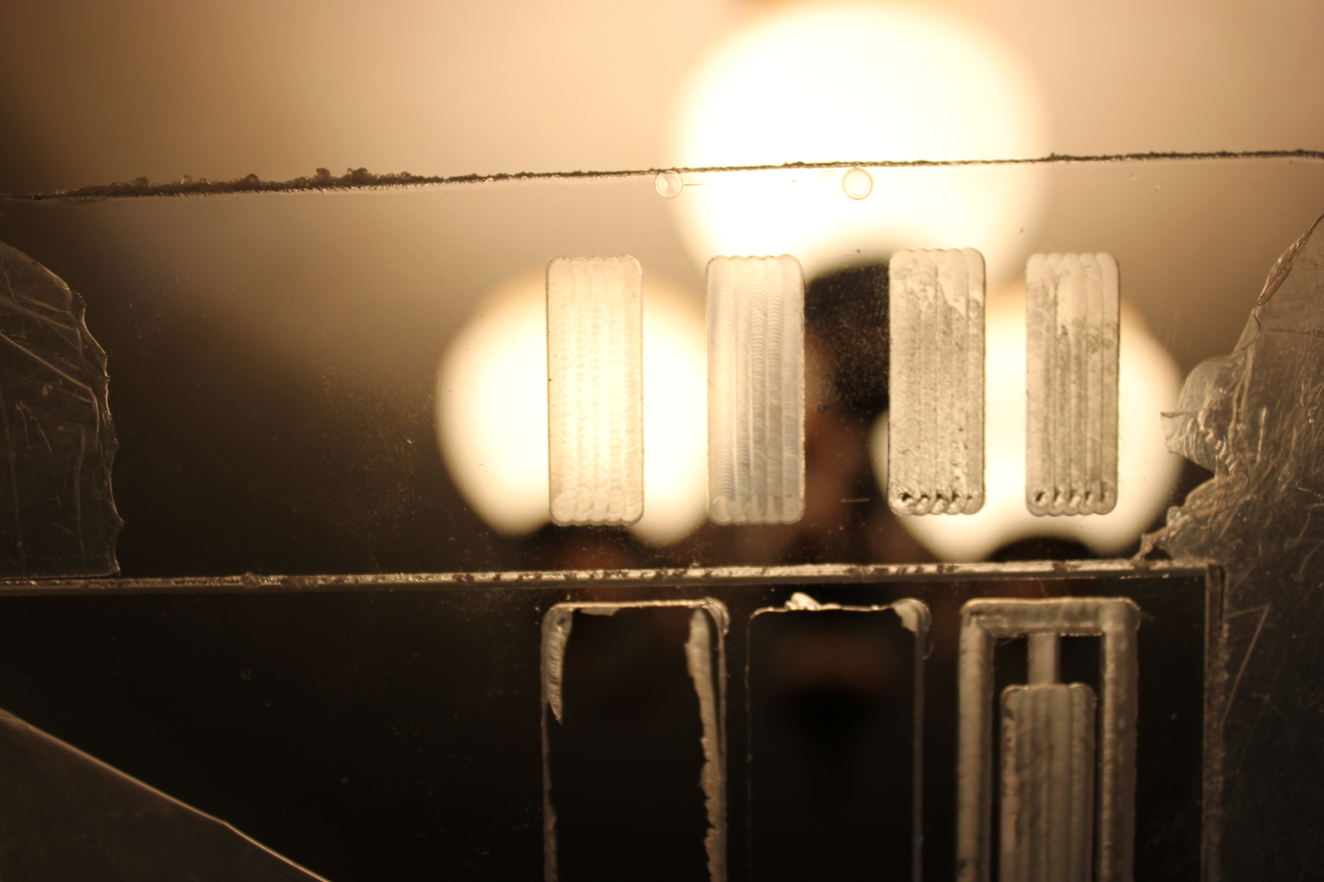

Вот в общем результат.
Слева направо (снимал с обратной стороны):
1) цилиндрический гравер, 8000 rpm, 400 мм/мин
2) цилиндрический гравер, ~4000 rpm, 200 мм/мин
3) двухзаходная спиральная фреза, ~4000 rpm, 400 мм/мин
4) двухзаходная спиральная фреза, ~8000 rpm, 800 мм/мин
Обороты 4000 могут быть выставлены неточно. Насчет остроты инструмента ничего не скажу, но пробег вроде небольшой
Лучший результат показал цилиндрический гравер. Спиральная фреза хуже, и действительно, сильно тянет материал.
Полосы в вариантах 3, 4 ощущаются пальцем, в вариантах 1, 2 пальцем не ощущаются, только ногтем. В принципе, разницы между 1, 2 нет, но на ощупь вроде бы во втором варианте дно выемки чуть более гладкое (бархатистое), чем в первом.
Что касается спиральной двухзаходной фрезы, то 4 получилось лучше чем 3, но скорее всего обороты в 3 были не 4000, а несколько ниже. Ну и видно, есть небольшое подплавление в 3 и 4.
И еще, наверное лучше не увлекаться большими заглублениями, и снимать не более 1 ... 1.5 мм за проход, как думаете?
IMG_1514.JPG (10377 просмотров) <a class='original' href='./download/file.php?id=10279&mode=view' target=_blank>Загрузить оригинал (1.09 МБ)</a>
На втором варианте хорошо просматриваются следы от инструмента ("чешуя"). Если диаметр его 3 мм, то съем на зуб был где-то 0,5. Это я к тому, что скорость шпинделя при подаче 200 была не ~4000, а раз в 10 ниже. Постарайся разобраться со скоростью - сделай какой-нибудь тахометр или хотя бы простейший стробоскоп со светодиодом. Ведь и 8000 - это то, что китайцы прописали :)
Каким, кстати, напряжением питаешь шпиндель?
Rafiq писал(а):И еще, наверное лучше не увлекаться большими заглублениями, и снимать не более 1 ... 1.5 мм за проход, как думаете?
На тонком материале и того много.
