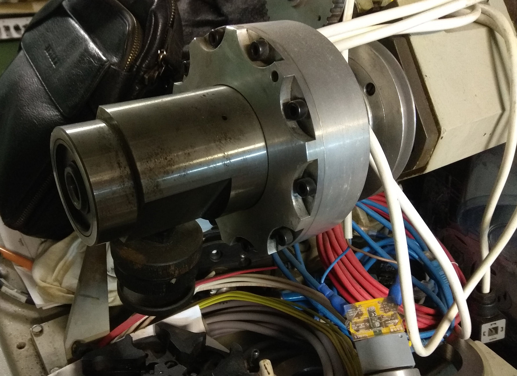

На праздниках удалось немного поковыряться в железках.
Сделал бабку для шпинделя.
Нужна была достаточно толстая плита (60мм) которую найти не удалось. Зато был пруток из стали 40Х диаметром 130мм. Немного прикинув, решил пустить его на стружку :)
В итоге заготовка похудела с 20 до 6 кг. 14 кг стружки ушло. По обработке всё просто. Надо, как известно, отрезать всё лишнее, что я и сделал :)
В итоге сечение бабки 120х60 мм. Высота от основания до центра шпинделя 110мм.

Re: Настольный прутковый токарный автомат
Добавлено: 09 янв 2019, 19:51
Dimka
Обалденно красивая работа! А на каком фрезере ты эти детали делаешь?
