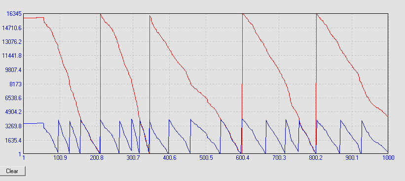

Кстати о современной элементной базе и датчиках.
магнитный энкодер
магнитный энкодер
Это низкооборотистый/низкоскоростной автомотивного применения 14бит на оборот.
График с нескольких оборотов... разрешалку считайте сами :)
