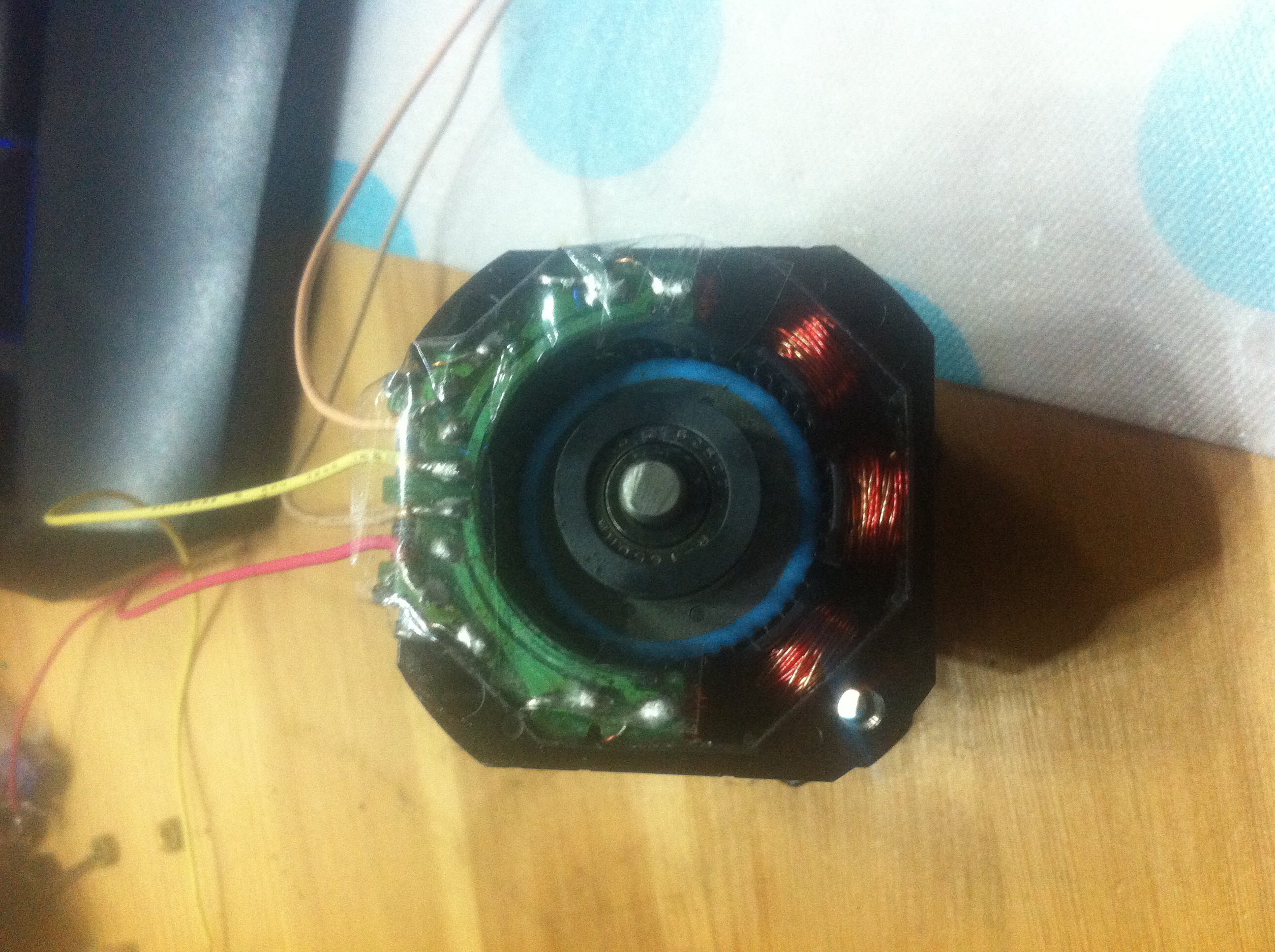

Спасибо всем кто ломал голову!!! Нашел!
Вся беда была в коротком, только где пока еще не понял. на плату приклеил скотч по кругу т.е. изолировал от корпуса и закрутилось все как надо.
1.jpg (2642 просмотра) <a class='original' href='./download/file.php?id=153566&sid=ba1b3ee93e752c5b83d93ce88eb98ec8&mode=view' target=_blank>Загрузить оригинал (1.63 МБ)</a>

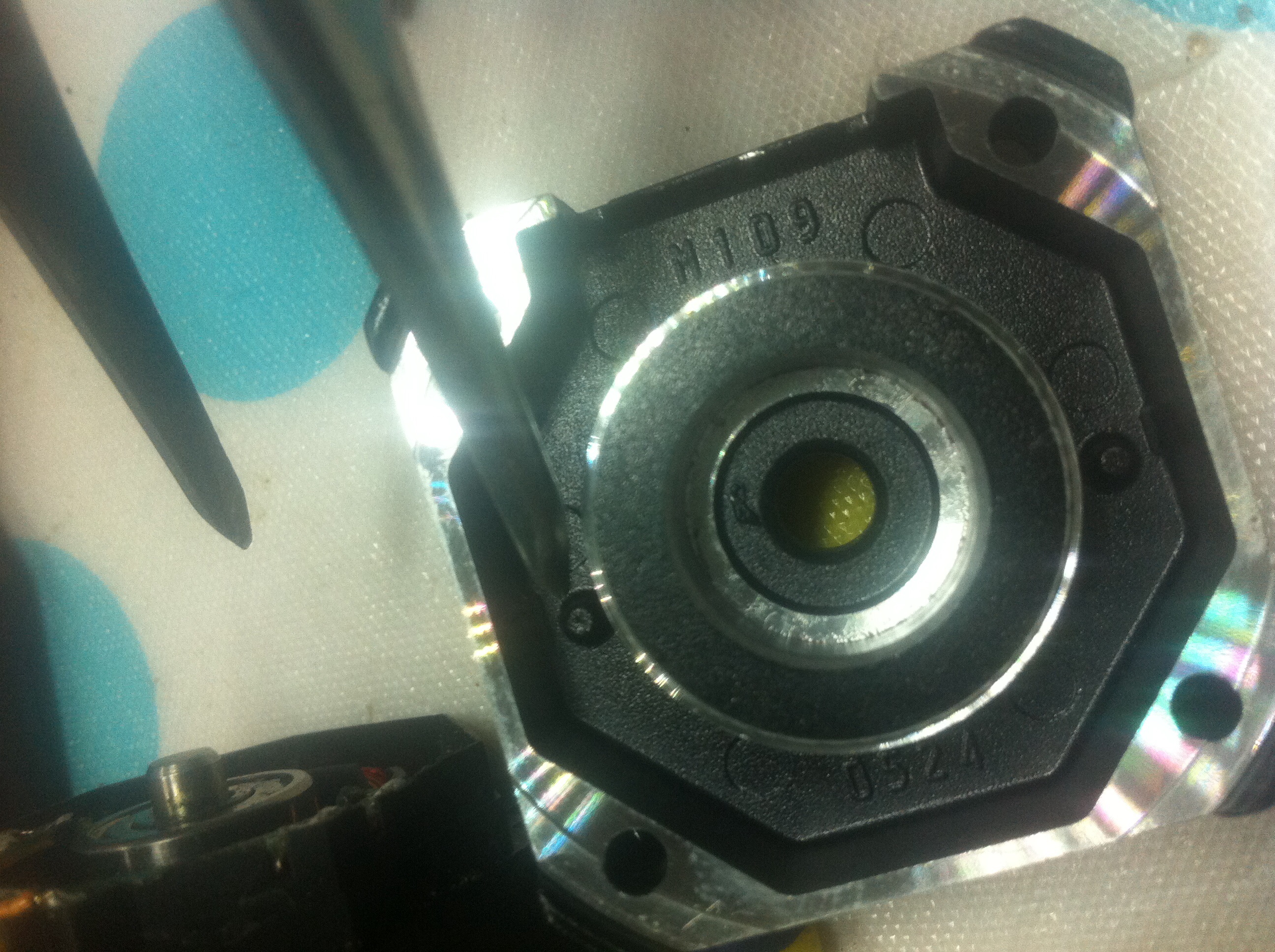

нашел и где коротило два выступа на крышке движка
2.jpg (2637 просмотров) <a class='original' href='./download/file.php?id=153567&sid=ba1b3ee93e752c5b83d93ce88eb98ec8&mode=view' target=_blank>Загрузить оригинал (1.56 МБ)</a>
