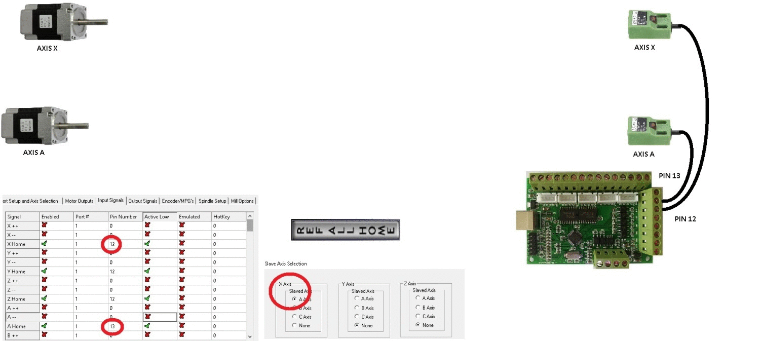

Подскажите, а как Вы увидели, что у меня пин датчика подчиненной оси еще где то задействован ?. возможно, я что то упустил.
Пин Оси "А" висит на 14 пине. он, больше нигде не задействован
У меня заработало только при таком условии.
Вобщето пин 14 output.

Enot_1 писал(а):
Kinghandles писал(а):и первым приезжает ось "А", то она не затормозит, так как не видит свой датчик.
А вот это неправильно.
Настройки моторов на главной и подчинённой оси совпадают?
Проставьте требуемую последовательность хоминга осей в окне настройки баз и ограничений.
Проверьте срабатывание датчиков(металлическим предметом) и прихода сигналов в закладке диагностика. Соответствует ли выделенный пин на датчик расположению его на соответствующей оси - проделайте автонастройку датчиков в окне указания пинов(внизу этого окна есть меню для этой операции ) с помощью того же металлического предмета.
Датчики все проверил, все работают. Менял их местами, перепривязывал пины к разным моторам, все равно , подчинённая ось отказывается реагировать на свой датчик.
Приход сигнала, так же, проверял, все работает исправно.
Автонастройка не работает, потому, что ЮСБ.

По всей видимости, что то с прошивкой платы или ее драйверами.
Буду пробовать связываться со Славой, он мне уже вторую плату высылает, первая плата даже оси подчинять не хотела.

Пришлось создать вот такую гифку, что бы друзья из поднебесной поняли, что я хочу от их платы.
Пока ждем ответа от Славы.
Animation.gif (6728 просмотров) <a class='original' href='./download/file.php?id=152612&mode=view' target=_blank>Загрузить оригинал (5.91 МБ)</a>

Kinghandles писал(а):Пришлось создать вот такую гифку, что бы друзья из поднебесной поняли, что я хочу от их платы.
в старых версиях ревизиях плат BL-USBMach подчиненная ось не работает, китайцы знают про эту проблему. Спустя месяц как я их долбил сказали что в новых версиях уже работает. Но отказываются высылать плату бесплатно.

dredivan писал(а): в старых версиях ревизиях плат BL-USBMach подчиненная ось не работает, китайцы знают про эту проблему. Спустя месяц как я их долбил сказали что в новых версиях уже работает. Но отказываются высылать плату бесплатно.
Да, у меня тоже, изначально была старой версии плата, и в ней не работала подчиненная ось. Слава (за пол цены) выслал мне новую версию платы 2.2, но в ней проблема с датчиками.
Сейчас, пытаюсь со славой решить этот вопрос, я надеюсь это можно решить корректировкой драйвера.
так же, параллельно, пытаюсь выпросить помощи товарища, который занимается разработкой драйверов для всяких там плат. возможно, он тоже сможет мне помочь.

мне отписали что изменилась прошивка в плате и нужен новый плагин
