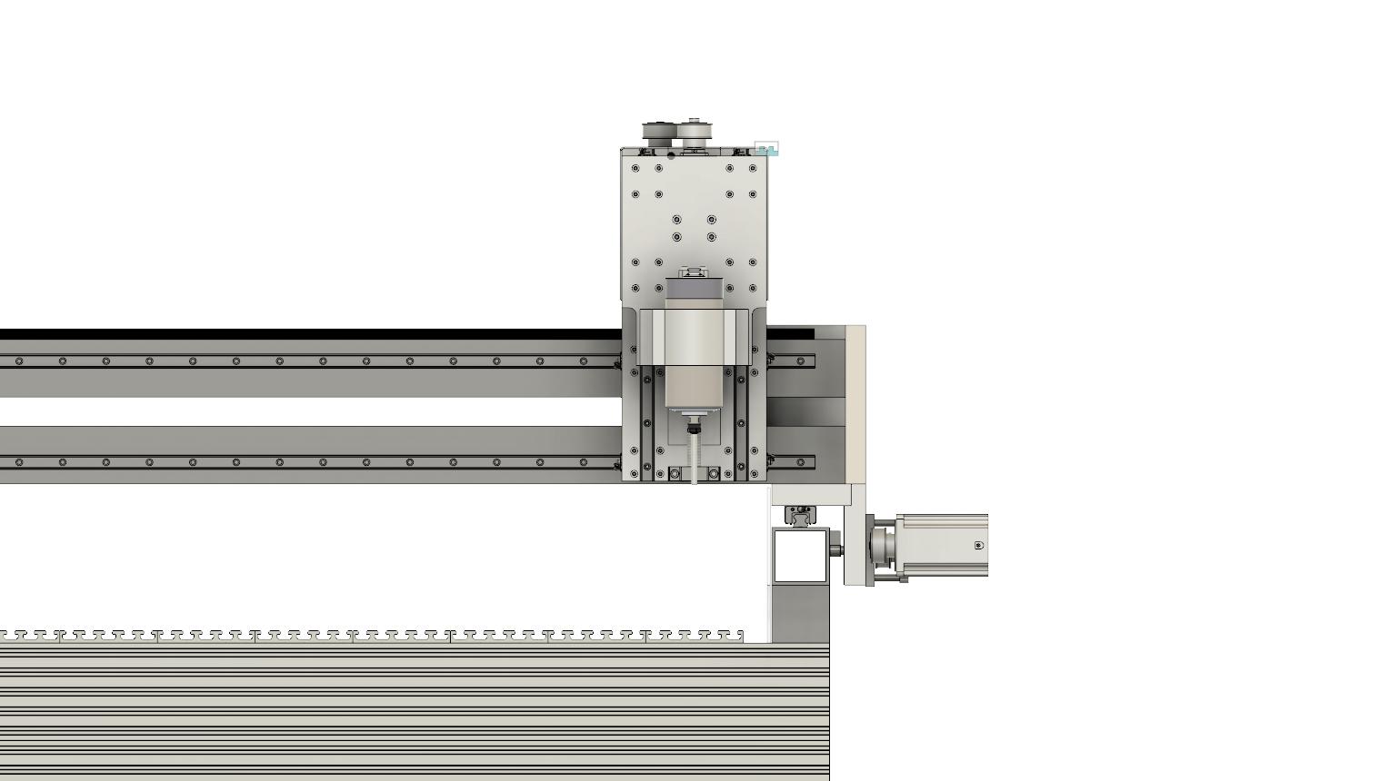

Господа, посмотрите на название темы )))) Там вроде нет нигде описания того, что я собираюсь строить станок по обработке алюминия с полем 1600*1600) Для качественного станка по цветметам я буду делать совсем другой проект, с полем не более 900*600*150. Этот же станок планируется по дереву, по пластикам, по фанере и даже если по алюминию, то очень нежно и не спеша.
Свою плиту шпинделя усилю ребрами, это уже обсуждали.

В общем, вам уже почти все сказали...
На мой взгляд, конструкция ваша бестолковая.
Фрезерюга когда-то совершенно правильно сказал, что ось Z должна быть сконструирована таким образом, чтобы иметь возможность самый длинный инструмент, какой предполагается использовать, поднять над нижним срезом портала.
В вашем случае надо пересмотреть высоту боковых стоек портала, пересмотреть конструкцию оси Z и переходной плиты.
Поднимать-опускать шпиндель в креплениях - это онанизм, сам сейчас подобным занимаюсь, ибо не хотел думал при проектировании своего фрезера.
У вас огромные консоли, которые будут пружинить и вибрировать. Лишний расход металла на детали, а если учесть, что все это надо конкретно усиливать ребрами - то двойной лишний расход.
И при этом вашу высоту под порталом вы все равно использовать не можете...

hmnijp писал(а):Для работы в таком диапазоне нужны и большая скорость и крупный инструмент.
Скорости там будет достаточно, хотя я и закладываю туда рейку с модулем 1, но все же это рейка и на холостых метров 15м/мин она вполне будет давать. А при обработке, чтобы работать на больших скоростях, нужен шпиндель другой, 4.5-6кВт хотя бы, а у меня нет на данном этапе возможности использовать 380В.
Nonstopich писал(а):Я бы рассматривал не общее сечение, а остаток стенки.
Если говорим про стенку 6мм, от после съема будет 5мм, если 8мм, то 7 после съема. На мой взгляд этого достаточно. Другое дело - марка стали. Можно заморочиться и под эти трубы взять Сталь20, думаю ее прочности хватит с запасом.
Umnik писал(а):В вашем случае надо пересмотреть высоту боковых стоек портала
сейчас общая высота стойки - 490мм, из них над рельсой около 350мм, 140-150 снизу болтается для привода рейки. Ширина портала 200мм плюс зазоры по бокам для крепления - еще 50мм. Для удобства монтажа нужно хотя бы мм 50 оставить, чтобы можно было подлезть ключом, а также смонтировать защитный экран внутри "корыта", остается 50мм. Вопрос, что дадут эти "минус 50мм", кроме самоудовлетворения? На сколько повысится жесткость конструкции, можно в % написать? В моем случае в этих дополнительных 100мм отлично встает ШД, плюс остается возможность натяжки ремня снаружи без особого геморроя.
Umnik писал(а):пересмотреть конструкцию оси Z и переходной плиты
это буду пересматривать, попробую повыше встать шпинделем и уменьшить тем самым плиту, но тогда скорее всего придется цеплять шпиндель за хвост, что на мой взгляд не айс. Так как мелкие фрезы, типа граверов, общая длина у которых около 40мм, а вылет и того меньше, тупо не достанут до стола. Есть конечно вариант поднять сам стол, но опять же вопрос целесообразности. И в этом случае возможно ребра жесткости на этой плите более грамотно решат эту задачу...

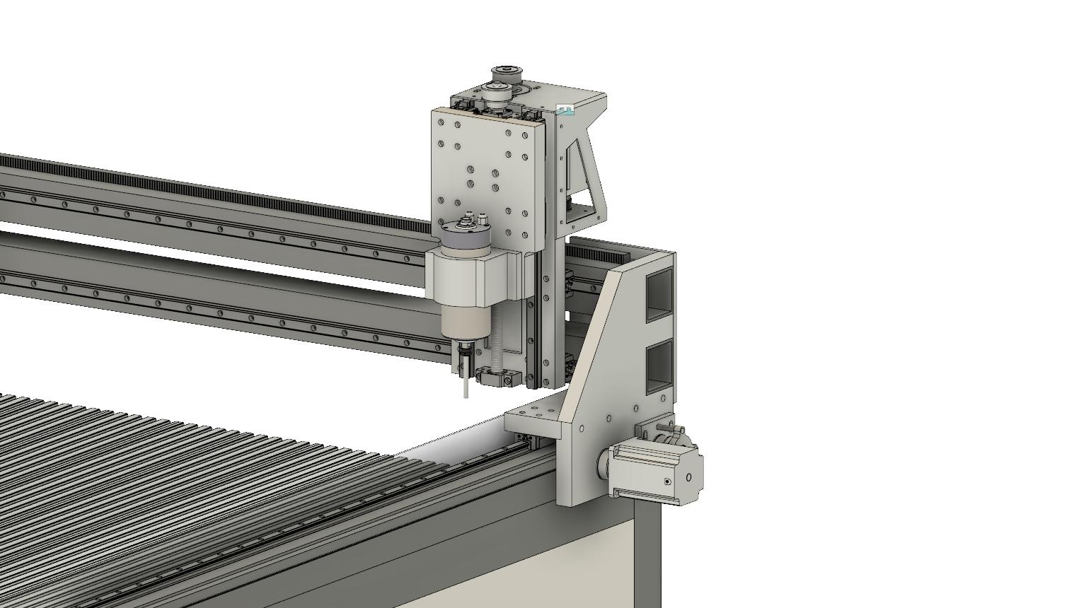

frezeryga писал(а):Трубы 80х80 на длинне 1600 это бельевые веревки на подобии висячих круглых валов. Нормальный портал это как минимум труба 200х100 стенка 8+ и этосамый минимум что годно. Высота по зет адовая раскрой фанеры на столе будет сопровождатся поросячим визгом свешеной на большой рычаг зетки с хилого портала. 200мм от стола до низа портала максимум а лучше 150.
Я думал про одну, но толстую трубу. Что то типа 200*100*8. Но там технический вопрос встает, полезет ли она в станок для обработки поверхности. 100*100 точно лезет. Если подтвердят возможность обработки 200*100, то возьму на портал ее.
В качестве идеи крепления трубы взял реализацию со станка woodlab86 (есть на ютубе, можно глянуть), но у него там размеры более бодрые

Боковые подиумы на столе создают определенное неудобство при загрузке листового материала.
Но при этом вы не используете преимущества низких портальных стоек, которые они дают.
Тогда делайте уж совсем без подиумов, рельсы сбоку стола крепИте.
А если все же подиумы использовать, я бы делал так, чтобы портал крепился прямо к плите, которая связывает каретки оси Х и минимальные боковые стойки портала.
По поводу конструкции оси Z, вам надо увеличивать длину переходной плиты и уменьшать длину шпиндельной плиты, делать ее (шпиндельную) с минимальным свесом ниже нижней часто портала.
И ставить хорошие ребра на одну и на другую...
Для шпинделя вообще по уму есть определенные производителем зоны, где его можно зажимать кронштейнами.
Это мы не от большого ума его то за жопу, то за нос жмем как попало...
гляньте вот тут, есть пара фоток:

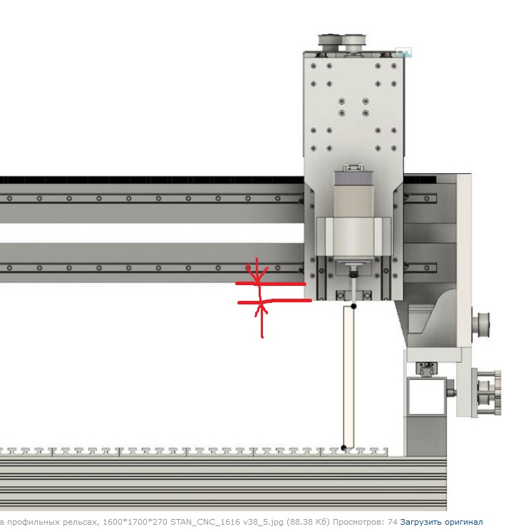

stetz.anton писал(а): А если вот так? то не очень лишняя получается. Не забываем еще про жертвенный стол, 10-20мм он сожрет
Фрезерный по дереву на профильных рельсах, 1600*1700*270 STAN_CNC_1616 v38_5.jpg
вот этот вылет плиты Х тоже лишний

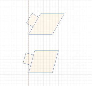

Umnik писал(а): А если все же подиумы использовать, я бы делал так,
Рациональное зерно в этом все таки есть, спасибо, постарался услышать и сделать что то в этом духе. В итоге пролета осталось 200мм, что в 95% случаев будет достаточно.
Заодно убавилось с десяток кг алюминия ))))
STAN_CNC_1616 v39_1.jpg (3016 просмотров) <a class='original' href='./download/file.php?id=152024&mode=view' target=_blank>Загрузить оригинал (135.99 КБ)</a>
STAN_CNC_1616 v39_2.jpg (3016 просмотров) <a class='original' href='./download/file.php?id=152025&mode=view' target=_blank>Загрузить оригинал (85.22 КБ)</a>

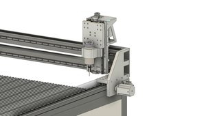

а в чем замысел так трубы портала крепить? почему просто не сварить/прикрутить на плоскость/ещё как, зачем шлифоать по кругу и вставлять в разные квадраты? или шлифовка бесплатная у вас? просто не представляю как вам сделают там квадрат по всей длине за адекватную цену. Как сделать параллелограмм - могу представить,(что и делалось на канале woodlab86) а как квадрат - не очень. А раз параллелограмм, то и вставить ровно в квадратный паз не получится - плоскости рельс буду не параллельны. Да и вообще смысл драть всё покругу, если фактически достаточно базы только со стороны рельс, ну можно ещё под опоры, и то не обязательно
1.JPG (3006 просмотров) <a class='original' href='./download/file.php?id=152027&mode=view' target=_blank>Загрузить оригинал (48.89 КБ)</a>

А зачем изыски выделенные красным? Чтобы сложнее и дольше пилилось? К тому же то что справа выделено еще и усложнит жизнь по регулировке. И ребра не помешают (синие). Или хотите чтобы фреза звенела?
STAN_CNC_1616 v39_2.jpg (2986 просмотров) <a class='original' href='./download/file.php?id=152029&mode=view' target=_blank>Загрузить оригинал (80.17 КБ)</a>

пазы в боковых стойках портала не нужны, либо просто изготовитель деталей их прослабит и они не будут выполнять свою функцию, либо если все же сделает точно, это будет стоить дороже...
Плюс точность изготовления таких деталек должна быть высокой, т.к. соединение в паз лишает возможности юстировать детальки.
Трубы надо крепить не насквозь боковин однозначно, во первых, как вам правильно сказали, хрен сделаешь их ровно квадратными за разумные деньги, во вторых жесткость при вашем теперешнем способе крепления все же ниже будет, в третьих, опять же теряется возможность юстировки.
А для портальной балки это очень важно.
Попробуйте подумать над креплением стоек НА пластине, связывающей каретки, с креплением винтами сверху.
ШД можно закрепить там же, отросток вниз этой плиты убрать, а вывести туда только вторую часть ременного редуктора (с шестерней которая), возможно, подпружиненую.
Либо крепить рейку на верхней плоскости подиумов, рядом с рельсами.
И ШД крепить вертикально...

nevkon писал(а):А зачем изыски выделенные красным? Чтобы сложнее и дольше пилилось? К тому же то что справа выделено еще и усложнит жизнь по регулировке. И ребра не помешают (синие). Или хотите чтобы фреза звенела?
Ребра жесткости пока не рисовал, они будут в составе нового крепежа для шпинделя. Изыски красные - просто попытка выиграть лишние 5 см ) Хотя не факт, что нужно. Решение осталось из прежней конструкции, возможно избавлюсь от них.
