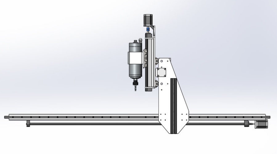

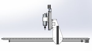

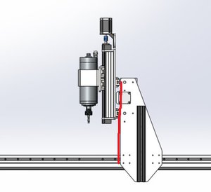

Bioraptor писал(а):Обновил конструкцию
А зачем ноги портала задом наперед стоят? Что бы рабочее поле сократить?

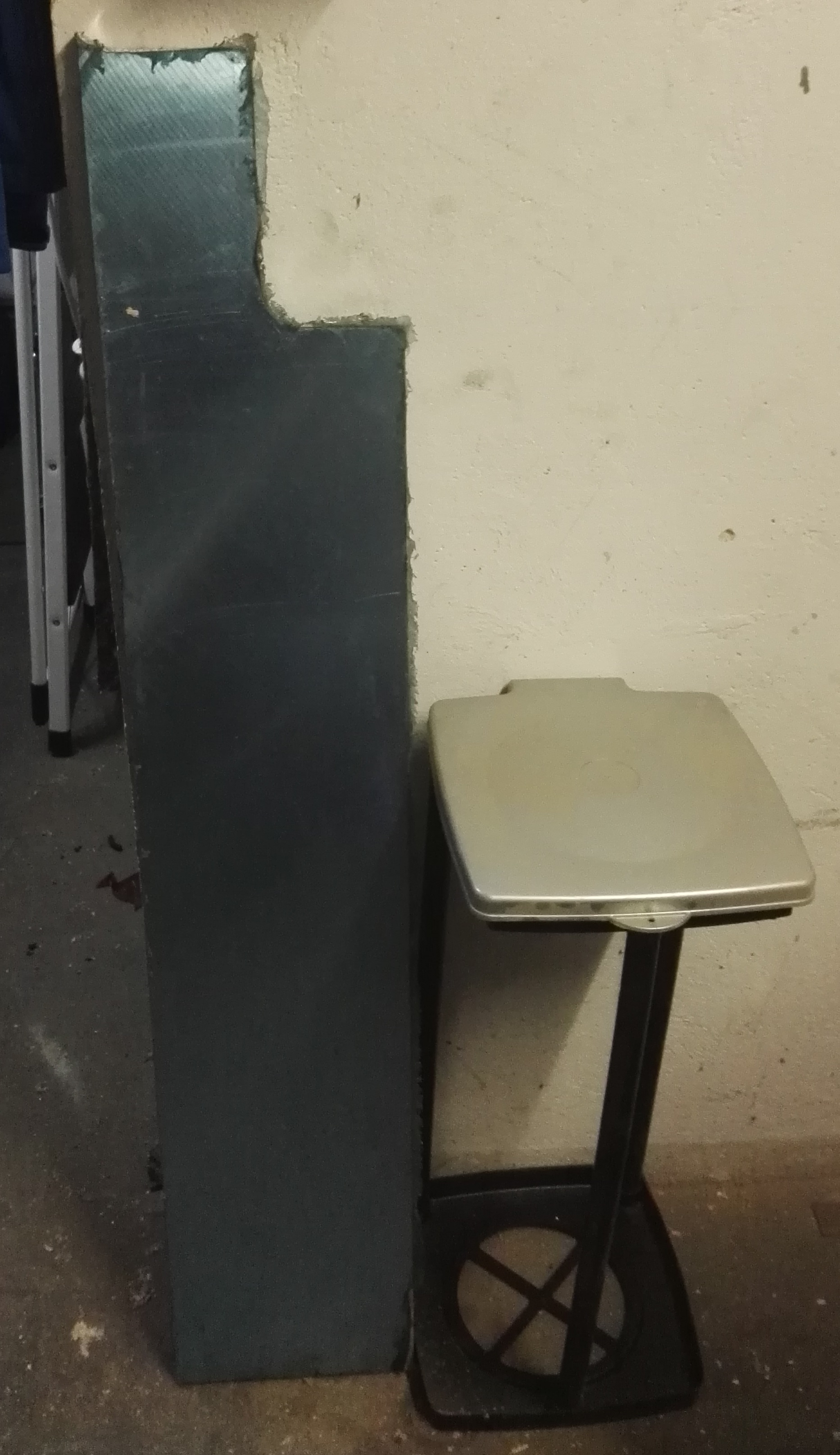

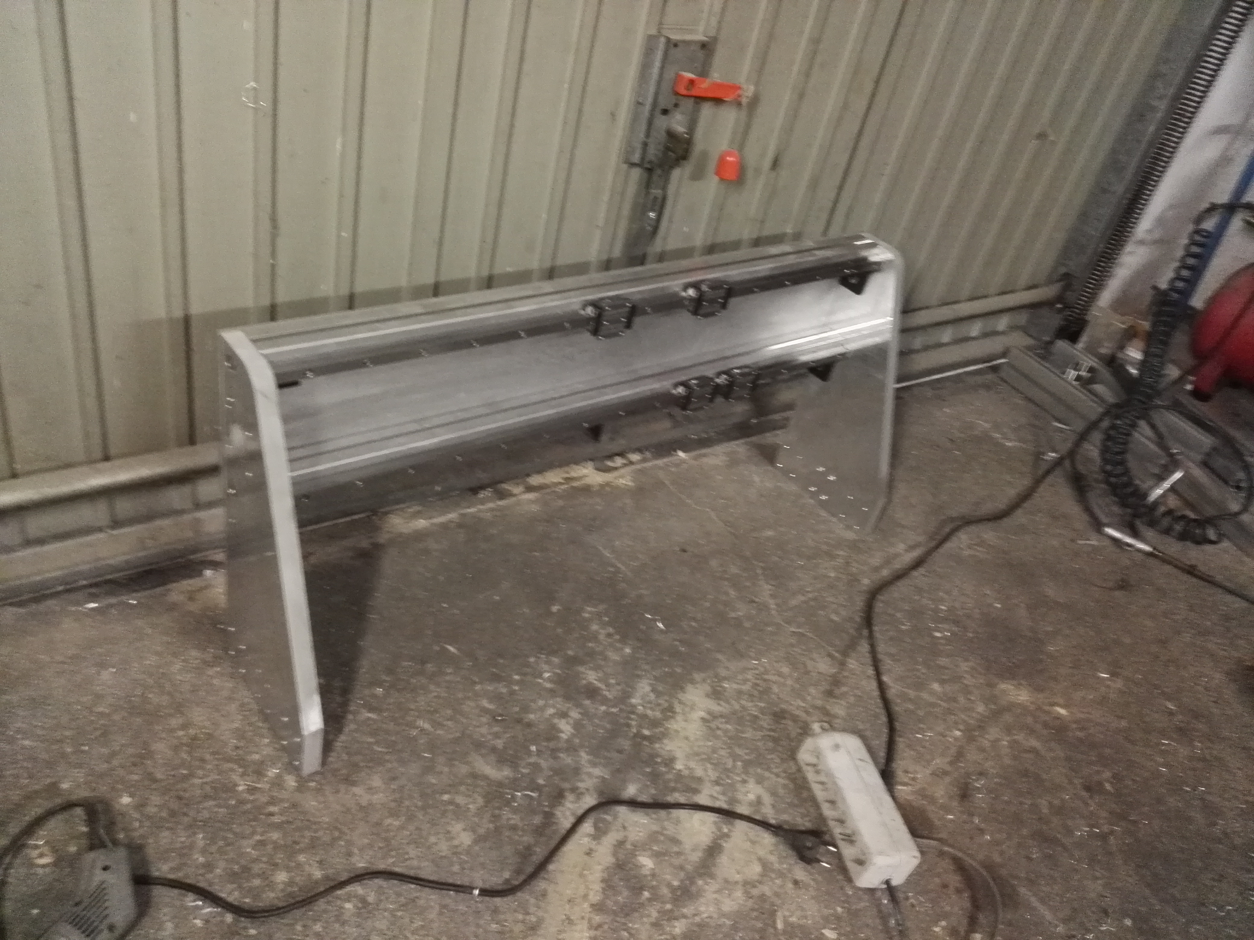

Раздобыл сегодня 20мм калиброванную алюминиевую плиту 7075 (AlZn5,5MgCu),буду делать из неё.
Думаю она справится с жёскостью.
На последнем чертеже ведь всё правильно стоит,или нет?
slavyan75
Сообщения: 301
Репутация: 31
Настоящее имя: Вячеслав
Откуда: Tilsit
Re: Портальная фрезерный станок по дереву 1400х800х200
Сообщение slavyan75 »
нет, неправильно

slavyan75 писал(а):нет, неправильно
Вот так не правильно,что именно?

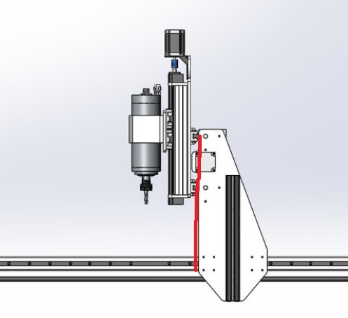

а зачем вы другой рисунок подсунули ? вот ваш, на котором, как уже говорилось, надо развернуть стойки на 180 ( относительно красной линии)
portal.jpg (4161 просмотр) <a class='original' href='./download/file.php?id=151998&sid=97c92ffb6191f98da12416af92bbaa8b&mode=view' target=_blank>Загрузить оригинал (40.15 КБ)</a>
portal 1.jpg (4158 просмотров) <a class='original' href='./download/file.php?id=151999&sid=97c92ffb6191f98da12416af92bbaa8b&mode=view' target=_blank>Загрузить оригинал (30.06 КБ)</a>
Lafayette
Сообщения: 3349
Репутация: 445
Сообщение Lafayette »
а для чего их разворачивать?

Сообщение Bioraptor »
slavyan75 писал(а):а зачем вы другой рисунок подсунули ? вот ваш, на котором, как уже говорилось, надо развернуть стойки на 180 ( относительно красной линии)
Я не подсовывал,я же спросил про последний чертёж,там развёрнуто было,внимательней ;)
Lafayette писал(а):а для чего их разворачивать?
хороший вопрос, но не для мастера...
ААА, чёт затупил, подумал что автор развернул уже, как показано на фото с Вашим исправлением. Вот и спросил, зачем так развернули, сплошные минусы.
Сообщение donvictorio »
на самом деле пофигу, для таких станков. там каретки не успевают убиться от повышенной нагрузки от большого плеча портала, так как станки либо не доделываются, либо работают сильно меньше ресурса комплектующих. а то, что поле меньше.. ну это так, не особо то и минус. просто факт.
Да понятно что кареткам пофигу, но вот остальной конструкции, скажем так не очень.
Lafayette писал(а):ААА, чёт затупил, подумал что автор развернул уже, как показано на фото с Вашим исправлением. Вот и спросил, зачем так развернули, сплошные минусы.
Так я развернул,до того момента когда был поствлен вопрос,
при том что в моём случае всёровно как стоит ось,стол длиннее хода

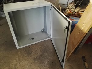

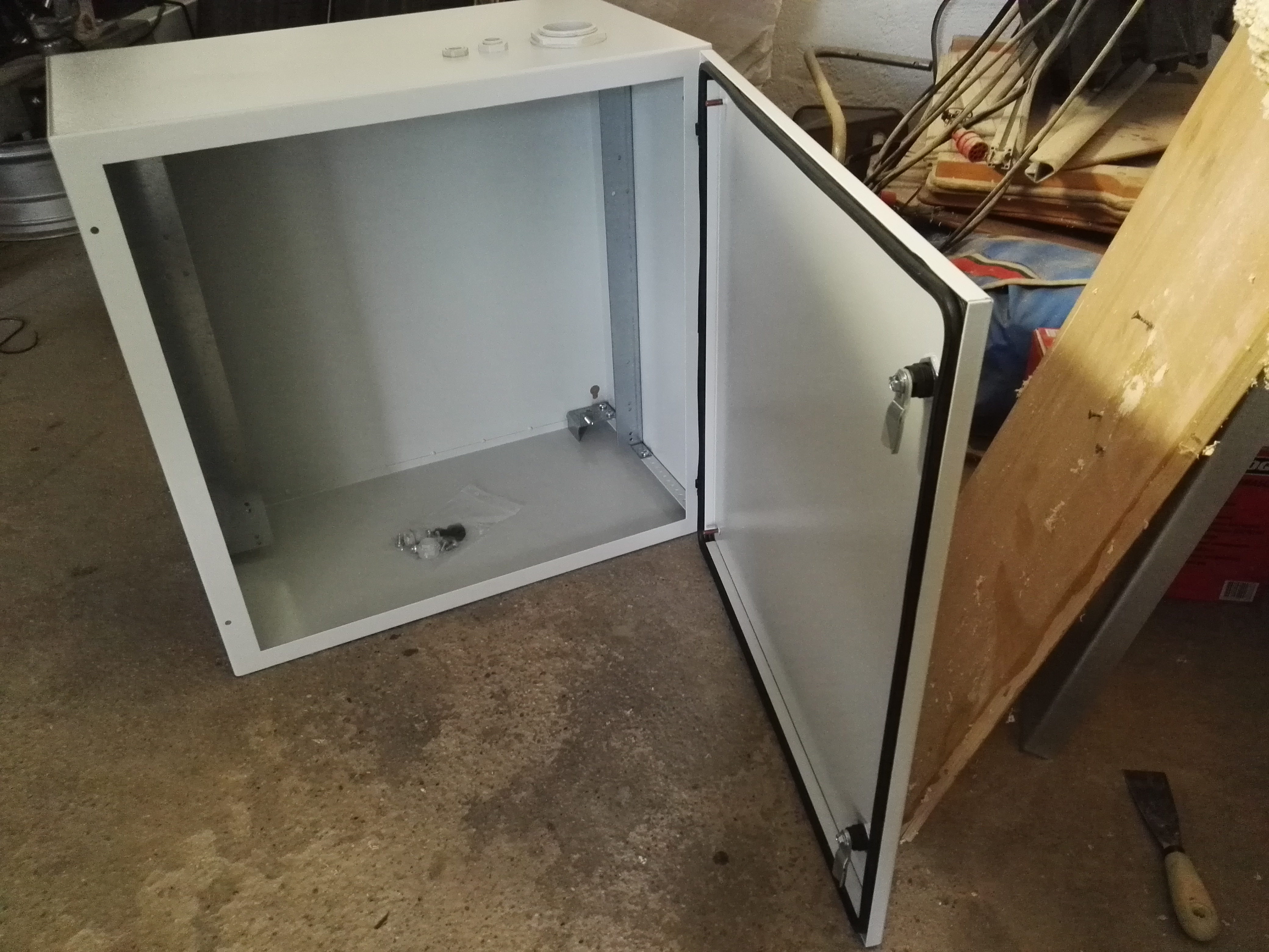

Шкафчик уже готов.
IMG_20181206_133334.jpg (3990 просмотров) <a class='original' href='./download/file.php?id=152166&sid=97c92ffb6191f98da12416af92bbaa8b&mode=view' target=_blank>Загрузить оригинал (3.53 МБ)</a>
IMG_20181206_133340.jpg (3990 просмотров) <a class='original' href='./download/file.php?id=152167&sid=97c92ffb6191f98da12416af92bbaa8b&mode=view' target=_blank>Загрузить оригинал (3.34 МБ)</a>

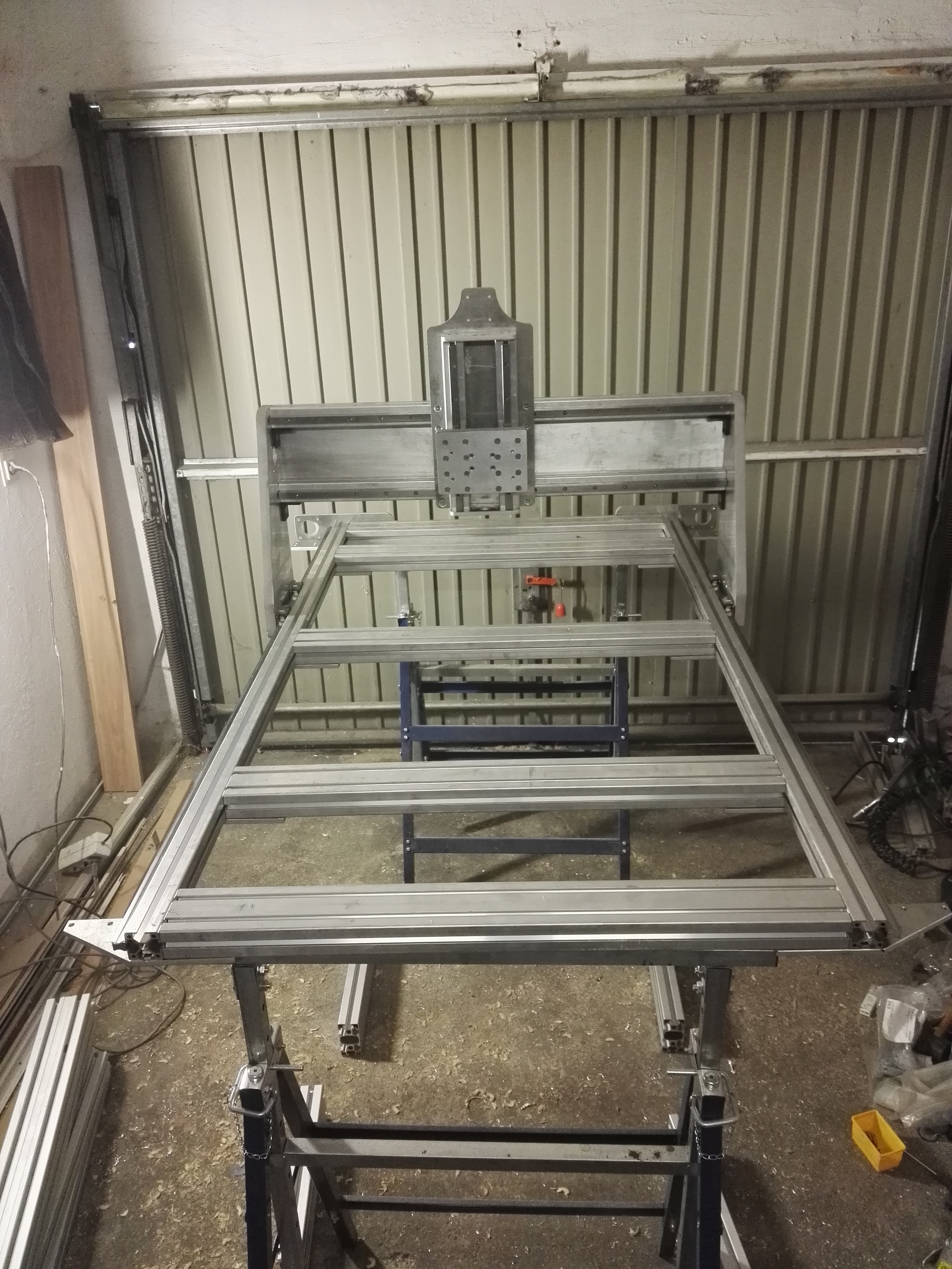

Раздобыл 45ый профиль,буду делать стол из него

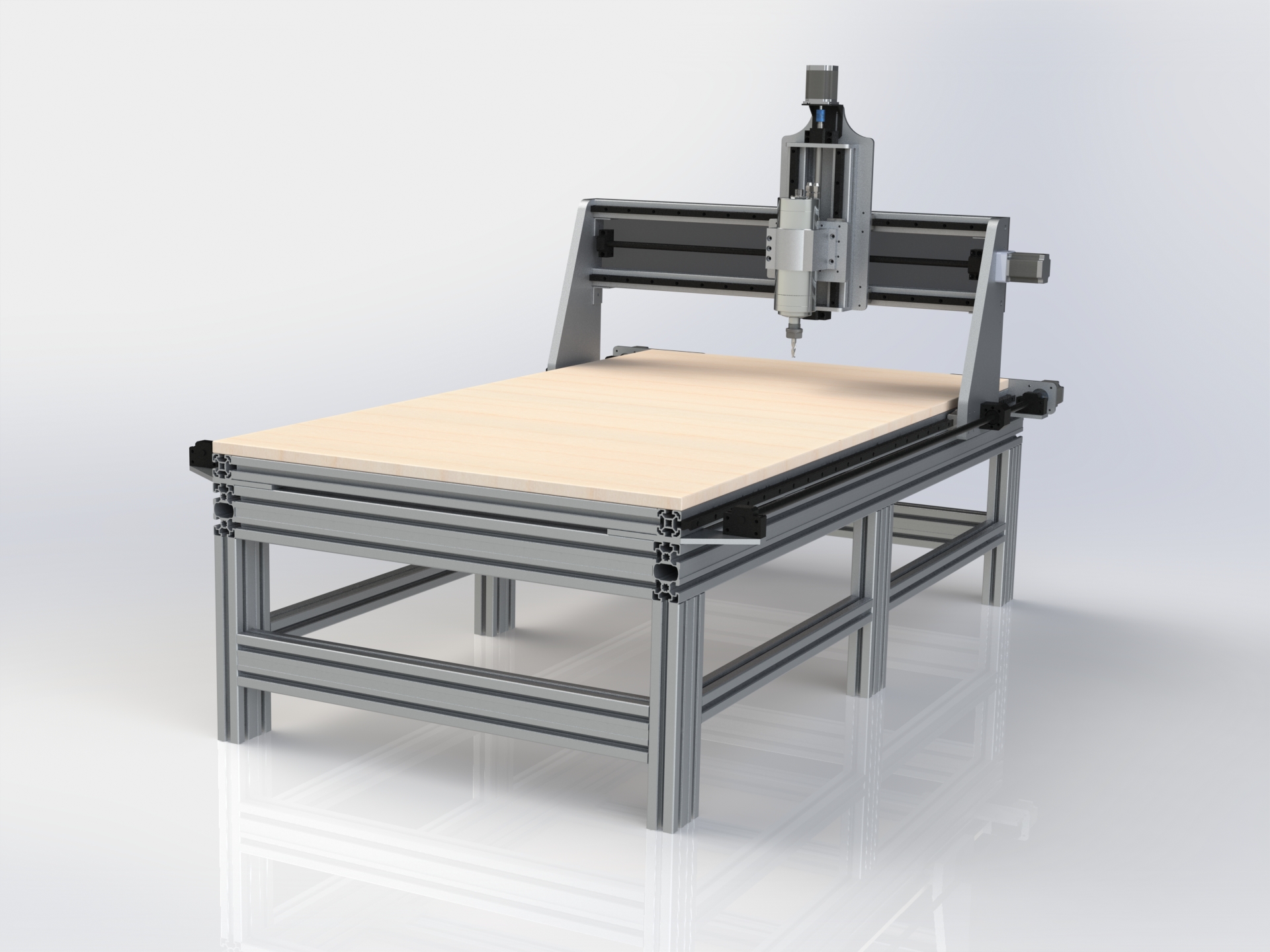

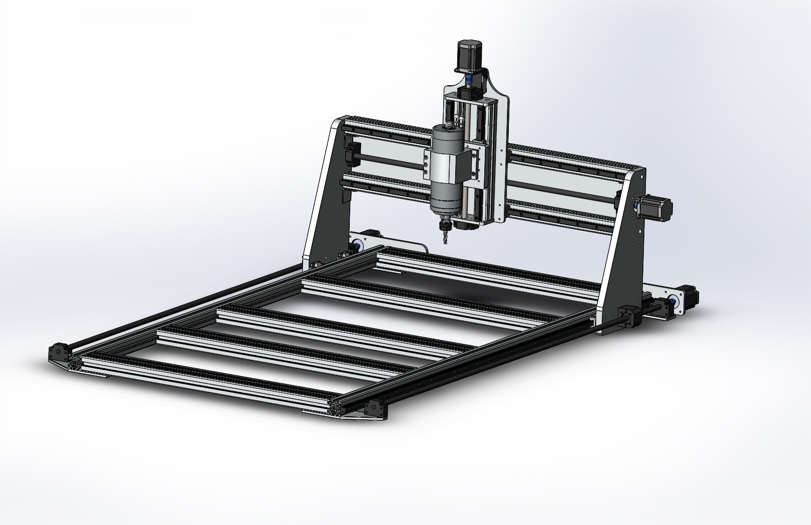

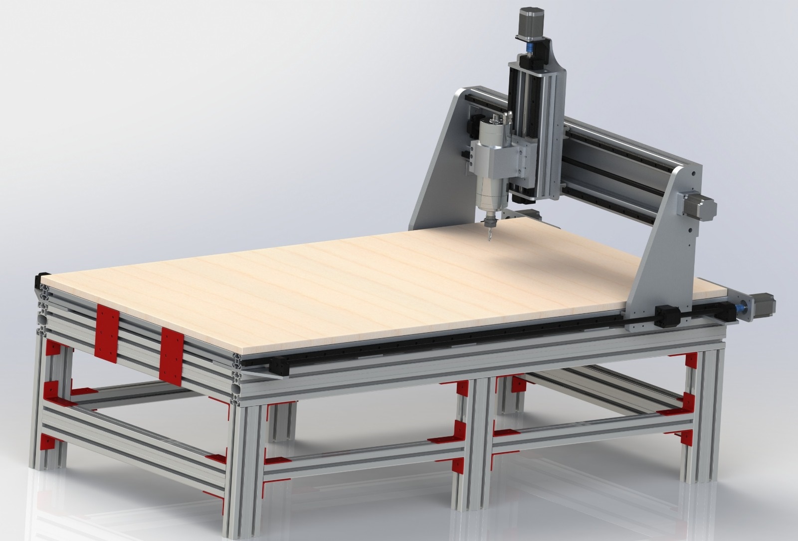

Финишная 3Д модель
Finish.jpg (3491 просмотр) <a class='original' href='./download/file.php?id=159688&sid=97c92ffb6191f98da12416af92bbaa8b&mode=view' target=_blank>Загрузить оригинал (246.16 КБ)</a>

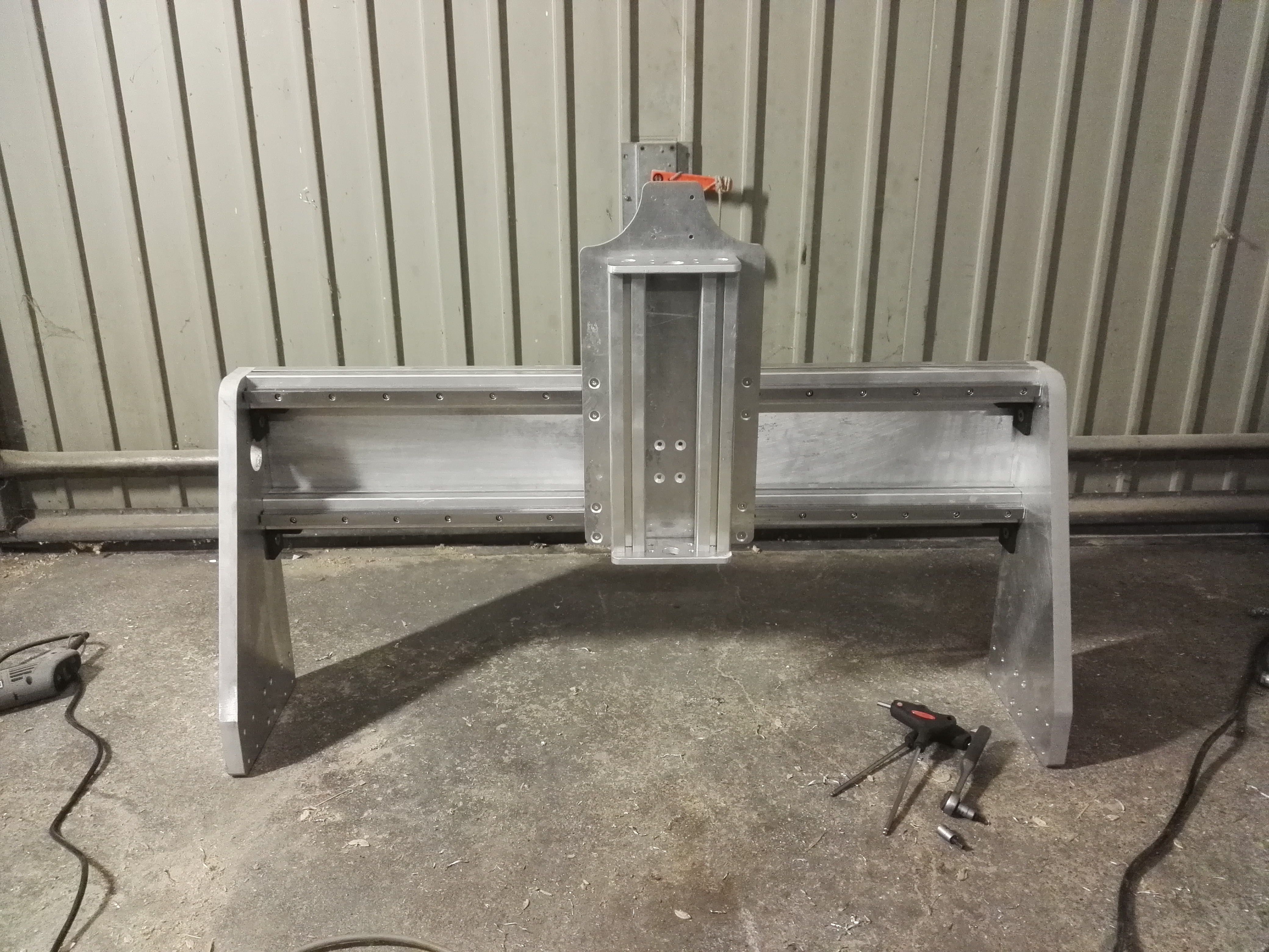

Ну и начал на днях сборку.
IMG_20190326_114044.jpg (3491 просмотр) <a class='original' href='./download/file.php?id=159690&sid=97c92ffb6191f98da12416af92bbaa8b&mode=view' target=_blank>Загрузить оригинал (3.66 МБ)</a>
IMG_20190326_131922.jpg (3491 просмотр) <a class='original' href='./download/file.php?id=159691&sid=97c92ffb6191f98da12416af92bbaa8b&mode=view' target=_blank>Загрузить оригинал (4.11 МБ)</a>
IMG_20190326_152303.jpg (3491 просмотр) <a class='original' href='./download/file.php?id=159692&sid=97c92ffb6191f98da12416af92bbaa8b&mode=view' target=_blank>Загрузить оригинал (4.45 МБ)</a>
IMG_20190326_172006.jpg (3491 просмотр) <a class='original' href='./download/file.php?id=159693&sid=97c92ffb6191f98da12416af92bbaa8b&mode=view' target=_blank>Загрузить оригинал (4.33 МБ)</a>

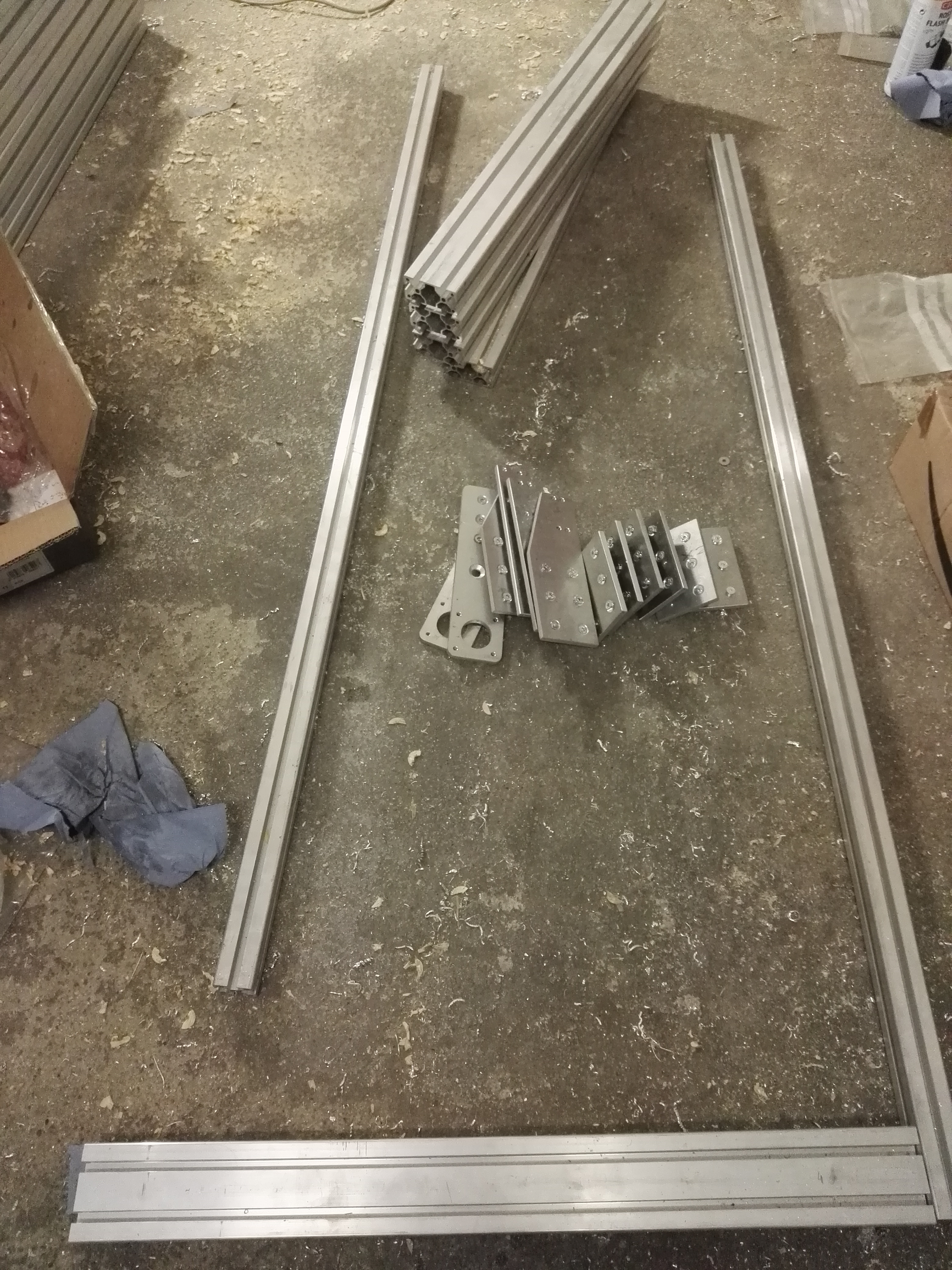

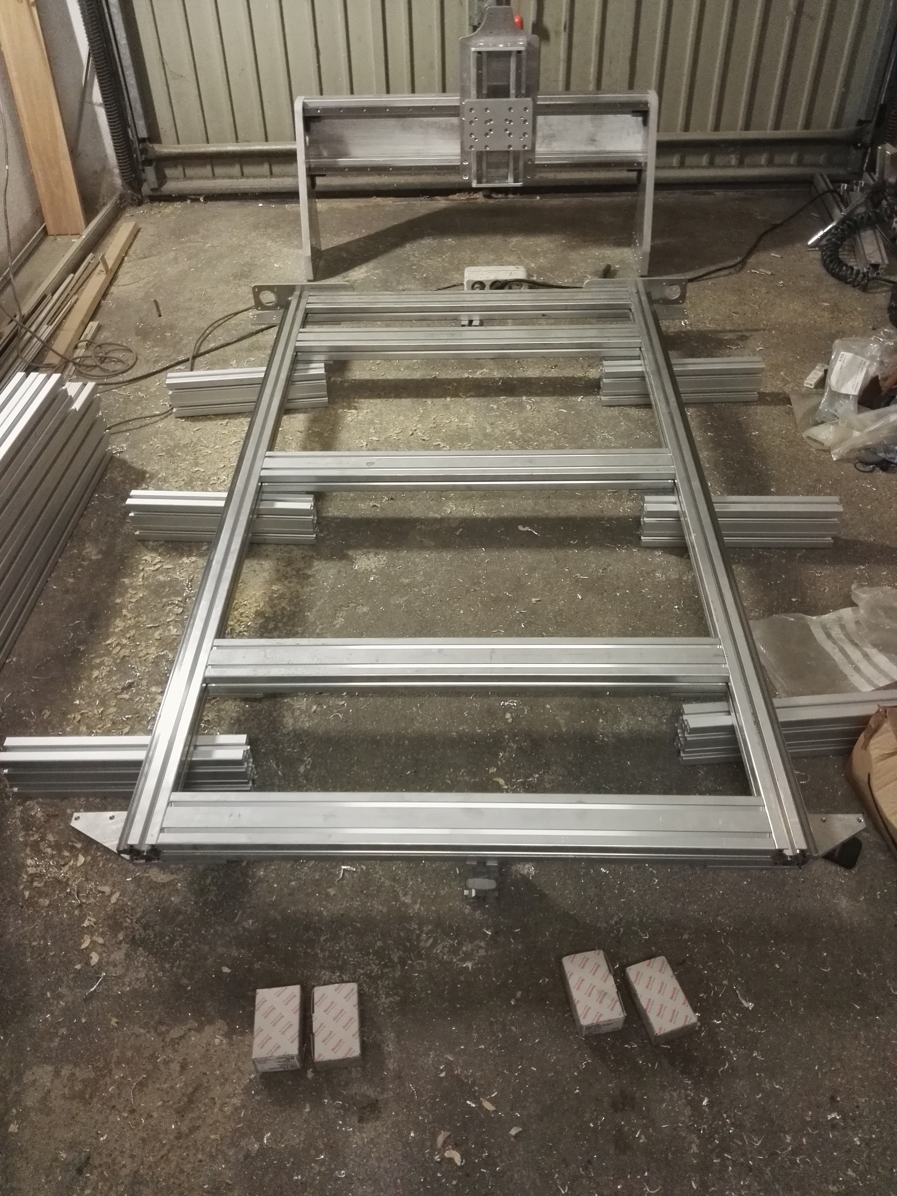

Всем доброго времени суток сегодня закончил постройку всех осей,теперь всё сопряжено в одну конструкцию.
Теперь жду изготовления и покраски крепёжных элементов(уголки,пластины), те что на эскизе отмечены красным.
После буду собирать станину,из уже более тяжёлых профилей,они уже кстати нарезаны по нужным размерам, и валяются по всему гаражу:).
Если кому то интересно про затраты на данном этапе.
Tак вот на данный момент та конструкция, что на последней фотографии обошлась мне в макс. в 10000Р.
IMG_20190327_123014.jpg (3428 просмотров) <a class='original' href='./download/file.php?id=159749&sid=97c92ffb6191f98da12416af92bbaa8b&mode=view' target=_blank>Загрузить оригинал (4.21 МБ)</a>
