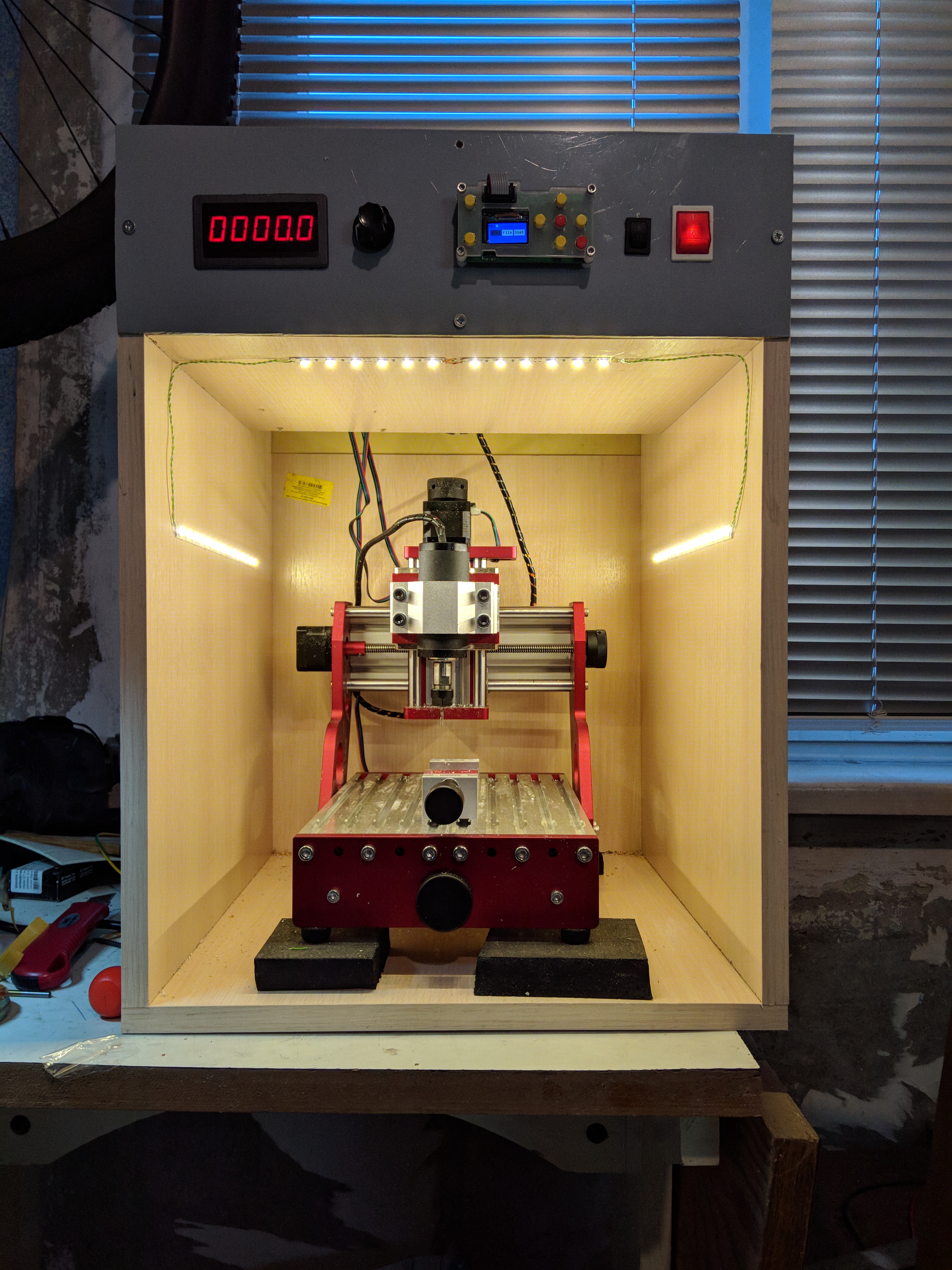

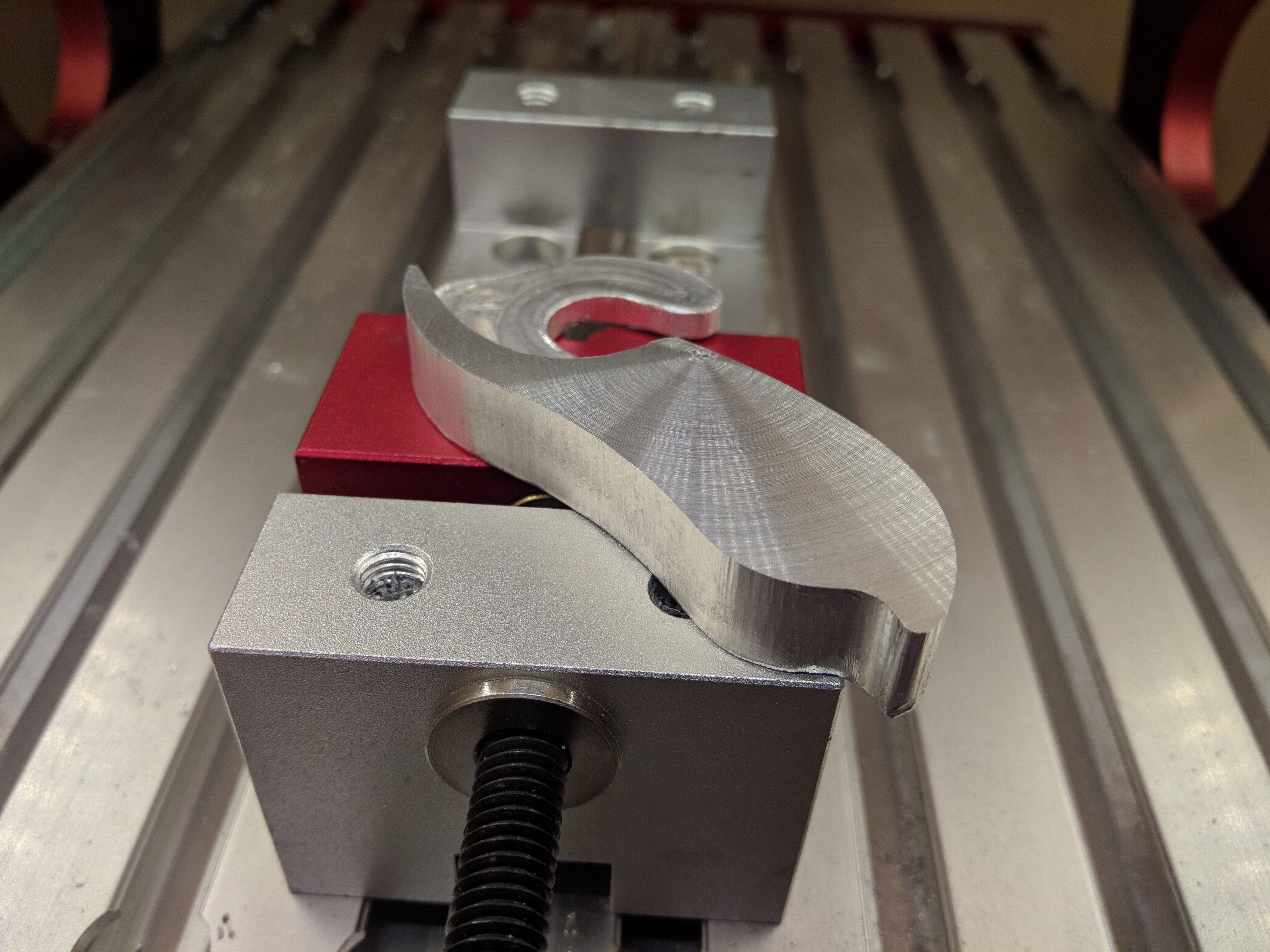

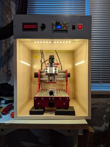

В общем всем спасибо за советы. Заказал я LD42WS-250w, он пришел, все собрал наконец-то. Оформил бокс что б стружка во все стороны не летела. Результат отличный. Цель - фрезеровка в95 и д16т достигнута в полной мере. Результат на фото.
Станок в боксе (6227 просмотров) <a class='original' href='./download/file.php?id=181611&mode=view' target=_blank>Загрузить оригинал (8.8 МБ)</a>
Станок в боксе
Результат работы. Материал - в95 (6227 просмотров) <a class='original' href='./download/file.php?id=181612&mode=view' target=_blank>Загрузить оригинал (8.42 МБ)</a>

picklestd писал(а):Заказал я LD42WS-250w, он пришел, все собрал наконец-то. Оформил бокс что б стружка во все стороны не летела. Результат отличный. Цель - фрезеровка в95 и д16т достигнута в полной мере. Результат на фото.
Поздравляю!
Оборотов шпинделя хватает для алюминия? Что за контроллер у него?
В ящике выглядит солидно :) Но уже и места занимает немало.
Я верчу в голове мысль сделать колпак из акрила с вытяжкой и пылесборником.
Какие фрезы использовались для этого изделия? Какие режимы?

Оборотов более чем хватает. Режим выставил 100мм/мин и по 0.5 глубины за проход. Фрезы однозаходные по алюминию 3.175мм с того-же али. Ящик делал исходя из расчета что бы можно было и руками подлезть до крутелок. Тоже думал из акрила делать по началу, но как узнал цены на него - послал эту идею куда подальше. В общем то наверное даже хорошо что из дсп сделал - он шум неплохо так держит когда дверь закрыта(на фото еще не установлена)
Контроллер красненький ))) LD-WS4810

picklestd писал(а):Оборотов более чем хватает. Режим выставил 100мм/мин и по 0.5 глубины за проход. Фрезы однозаходные по алюминию 3.175мм с того-же али.
Я даю 250мм/мин, но глубину 0,25. Фрезы в основном тоже однозаходные, но чаще 2 мм, т.к. для мелких деталей.
picklestd писал(а):Тоже думал из акрила делать по началу, но как узнал цены на него - послал эту идею куда подальше.
У меня от старого самодельного книжного шкафа остался пакет створок из акрила, а так - да, не дешевый материал. :)
picklestd писал(а):шум неплохо так держит когда дверь закрыта
Меня шум не очень тревожит, а вот пыль... Не думали о системе пылеудаления?
picklestd писал(а):Контроллер красненький ))) LD-WS4810
У меня была идея использовать частотник от своего скоростного шпинделя. И он даже нормально раскручивает LD42SW-250, хоть и не имеет входов от датчиков Холла. Но я поостерегся, все-таки шпиндели слишком разные. К тому же, тахометр на том частотнике врет по оборотам этого шпинделя. В результате купил дешевенький бескорпусной контроллер на 500Вт с датчиками холла. Думаю, что это потроха от Вашего "красненького" :) https://aliexpress.ru/item/33046886188.html

Курдль писал(а):Меня шум не очень тревожит, а вот пыль... Не думали о системе пылеудаления?
Автоматической? Не вижу особого смысла. Запустил, закрыл, пошел делать свои дела, вернулся, открыл, пропылесосил. Там же не пыль в общем то, а струшка люминевая. Дерево я не обрабатываю.

picklestd писал(а):Автоматической? Не вижу особого смысла. Запустил, закрыл, пошел делать свои дела, вернулся, открыл, пропылесосил. Там же не пыль в общем то, а струшка люминевая.
Что значит "автоматическая"? Робота-пылесоса в ящике запирать во время работы станка? :D
Я думал купить какую-нить крыльчатку от мини-пылесоса, насадить её на моторчик типа 775 или 755 и вытягивать пыль из под колпака в самодельный циклон-сборник.
Стружка люминиевая забивается во все движущиеся узлы. А при работе в ящике это усугубляется.
