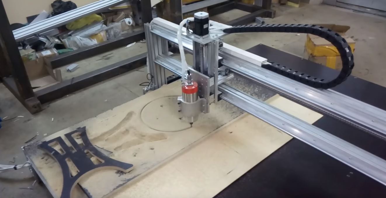

alexland
Пример ЧПУ из профиля с полем 1500 на 1500
Я так понимаю тут все работает нормально. Или нет?
Снимок21.JPG (3124 просмотра) <a class='original' href='./download/file.php?id=150535&sid=aa46e71607b3aaba392156b7e1b3667b&mode=view' target=_blank>Загрузить оригинал (95.98 КБ)</a>
Снимок22.JPG (3124 просмотра) <a class='original' href='./download/file.php?id=150536&sid=aa46e71607b3aaba392156b7e1b3667b&mode=view' target=_blank>Загрузить оригинал (96.9 КБ)</a>
Снимок23.JPG (3124 просмотра) <a class='original' href='./download/file.php?id=150537&sid=aa46e71607b3aaba392156b7e1b3667b&mode=view' target=_blank>Загрузить оригинал (71.01 КБ)</a>

Udjin
Вот довольно познавательная тема с дружественного форума.
http://forum.rcdesign.ru/f111/thread444723.html
В ней Автор описывает строительство станка из профиля для обработки пены, максимально используя существующий для профилей крепеж.
PS
Вы заявили обработку цветных металлов в преамбуле.
Поэтому станок по фото выше - плохая реализация, для цветных металлов.
Минимально - смотрите темы от CNC-Logic, повторяюсь ..

moscow
А 3.4м - это что кроить? В том плане, какие там допуски?
Это лист какого материала такой длины у вас обычно?

hmnijp
Зачем вам такое поле для хобби?
Или если вы планируете станок для работы, то этот проект не подходит. не будет ни жесткости, ни производительности, ни точности и качества обработки. Нормально работать на таком невозможно. Особенно учитывая бюджет на шпиндель и электронику 50тр в сумме.
Посмотрите вот как мужик поэтапно занимается своим, тоже не маленьким станком для дерева. https://www.youtube.com/watch?v=VpCkV9PZfDQ

hmnijp
рейку и рельсы нельзя прикрутить к профилю через сухари. Вы видимо не понимаете, что рельсы, такие длинные, не имеют собственной жесткости. Чтобы их и рейку выставить нужно прикручивать к чему-то более жесткому и массивному, к чему они притянутся и смогут выставиться в двух плоскостях. Например стальной/чугунный толстый профиль, или на крайний случай широкие фрезерованные полосы металла прикрученые плоскостью на профиль. Иначе ваши сухари просто вытянутся погнув паз, а рельса как была волной, так и останется.

alexland
moscow писал(а):А 3.4м - это что кроить? В том плане, какие там допуски?
материал в основном МДФ 2800*2070, так что размер портала даже больше чем 1600 в идеале.

hmnijp
alexland писал(а):Не для хобби точно))
Тогда увеличивайте бюджет раза в 3-4 минимум, и даже не смотрите на алюминиевый профиль на таком размере
