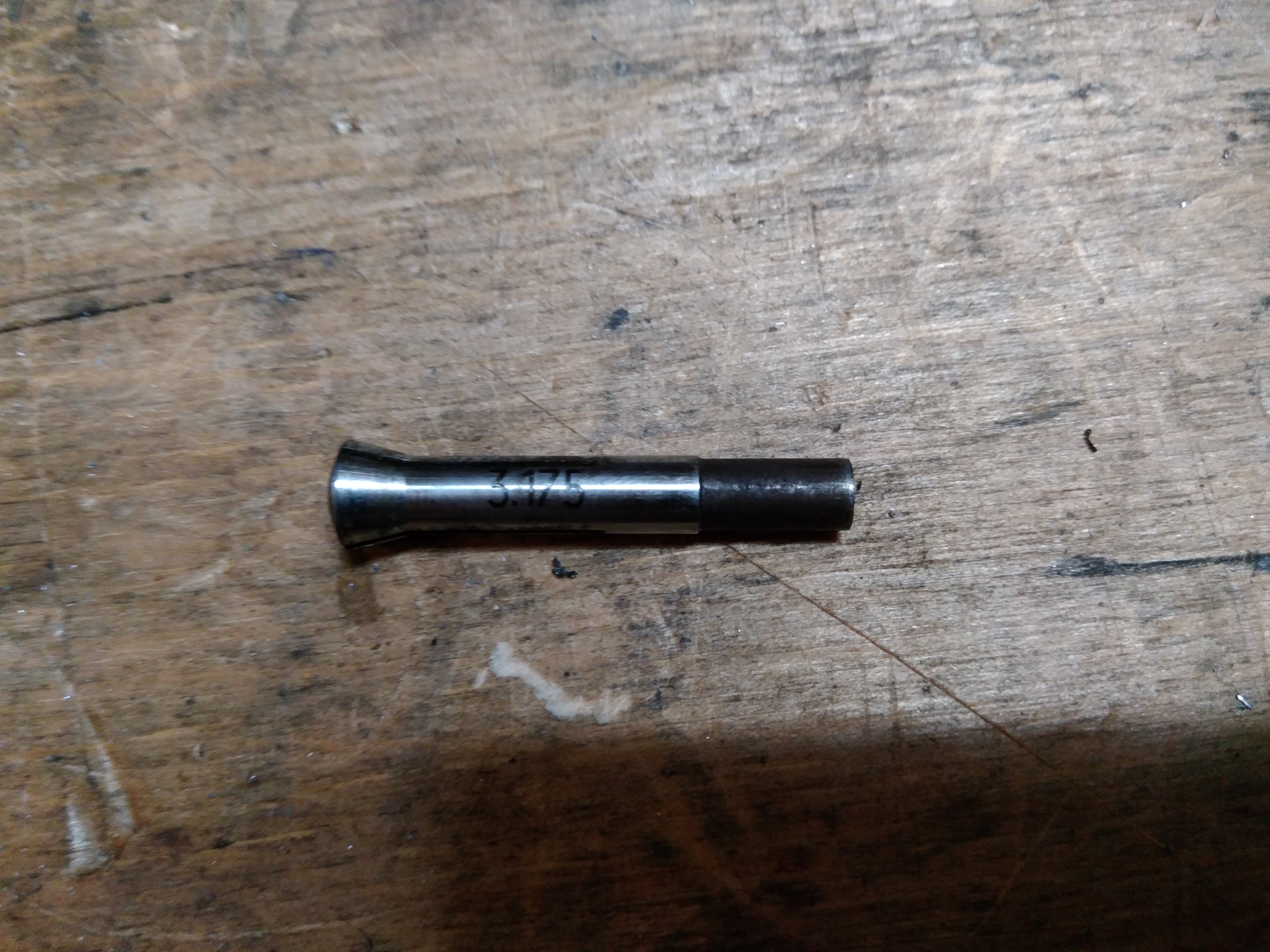

Цанги в Китае есть в районе 3-5 тыс, в основном 3,175мм продают, у меня такая есть, смотрел 5 мм.
IMG_20191002_200724.jpg (4098 просмотров) <a class='original' href='./download/file.php?id=169852&mode=view' target=_blank>Загрузить оригинал (1.71 МБ)</a>
