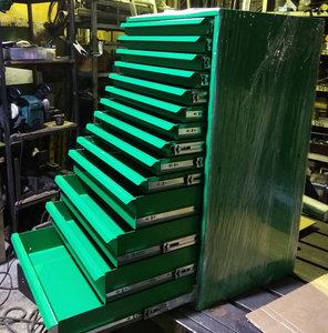

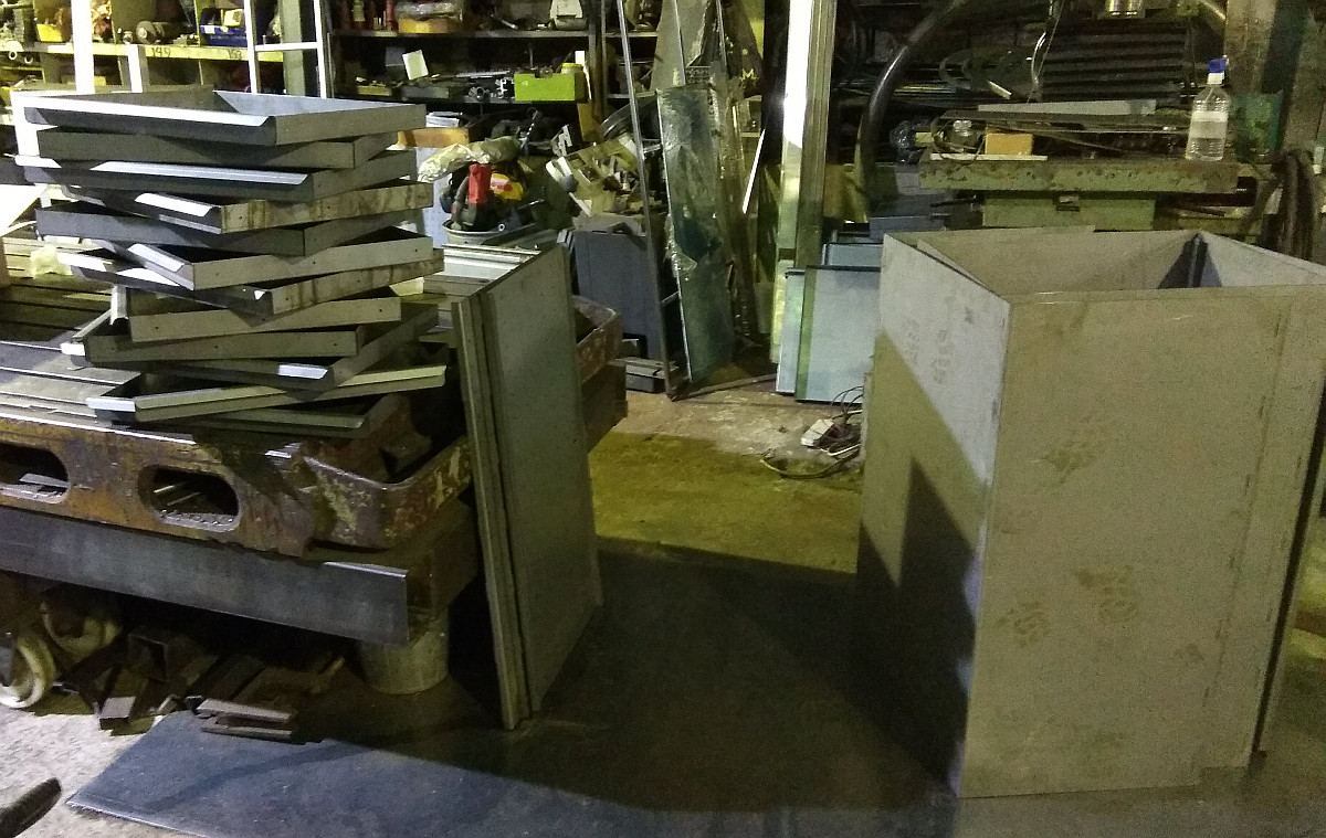

Hanter, давай посмотрим на ваш цех, на ваш БАРДАК, на ВАШИ стены, ааа. Что у себя бревно в глазу не видим?

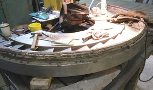

Ой Hanter, а это что ? Часть турбины? Явно по ответственнее наших деталек будет. А шо такие чудесные и ровные швы? Сварщик 10го разряда наверно варил? Почему на фото не отображено как вы зачищали и подготавливали под сварку? Что то я не вижу никакого рентгена на фото. Не вижу металографического микроскопа. Не вижу как вы образцы готовите. Выражаясь твоими словами: это порнуха, а не работа судя то что я вижу на фото!

aftaev писал(а):Hanter, давай посмотрим на ваш цех, на ваш БАРДАК, на ВАШИ стены, ааа. Что у себя бревно в глазу не видим?
а давай!! тока давай не дергать фото которые тебе понравились, ну там после привоза 250 ящиков например, а посмотрим повседневные.. ты спроси - я выложу... или давай сделаем так - я завтра буду в цеху - прям на месте и отфоткаю.. и фотки в оригинале выложу. с датой... И ты завтра отфоткаешь.. и выложишь.... :) давай ???? и сравним...
aftaev писал(а):Ой Hanter, а это что ? Часть турбины? Явно по ответственнее наших деталек будет. А шо такие чудесные и ровные швы? Сварщик 10го разряда наверно варил? Почему на фото не отображено как вы зачищали и подготавливали под сварку? Что то я не вижу никакого рентгена на фото. Не вижу металографического микроскопа. Не вижу как вы образцы готовите. Выражаясь твоими словами: это порнуха, а не работа судя то что я вижу на фото!
это наплавка под последующую обработку. просраного кем то размера.. :) и выполнял ее сварщик, больше 10 лет назад сваливший с верфей с именным клеймомм.. Швы неровные, потому что если ты внимательно посмотришь - все швы НЕ сплошные. наварка шла отрезками в разбежку. чтобы минимизировать поводки.. И таки да ! ему носят подобные вещи снова и снова :) видимо очень плохо варит. и таки снова ДА. эти работы проходят 100% рентген.. в обязательном порядке. И даже скажу больше - наварка электродом - тоже требование заказчика. ибо так прописано в технологии. нам было бы проще полуавтоматом...
