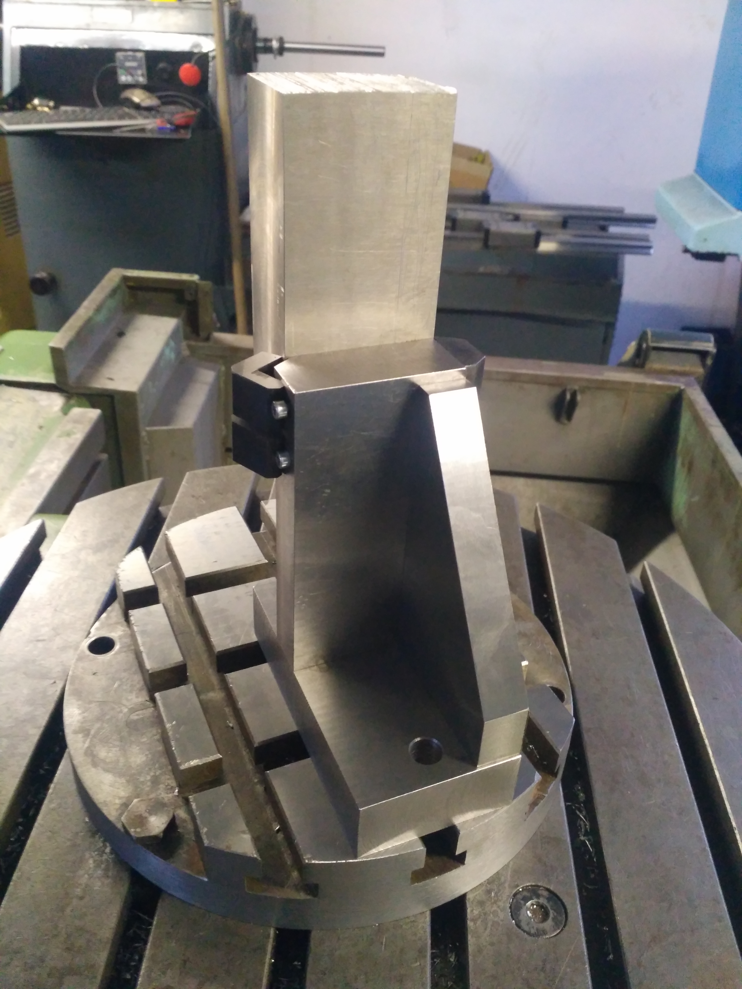

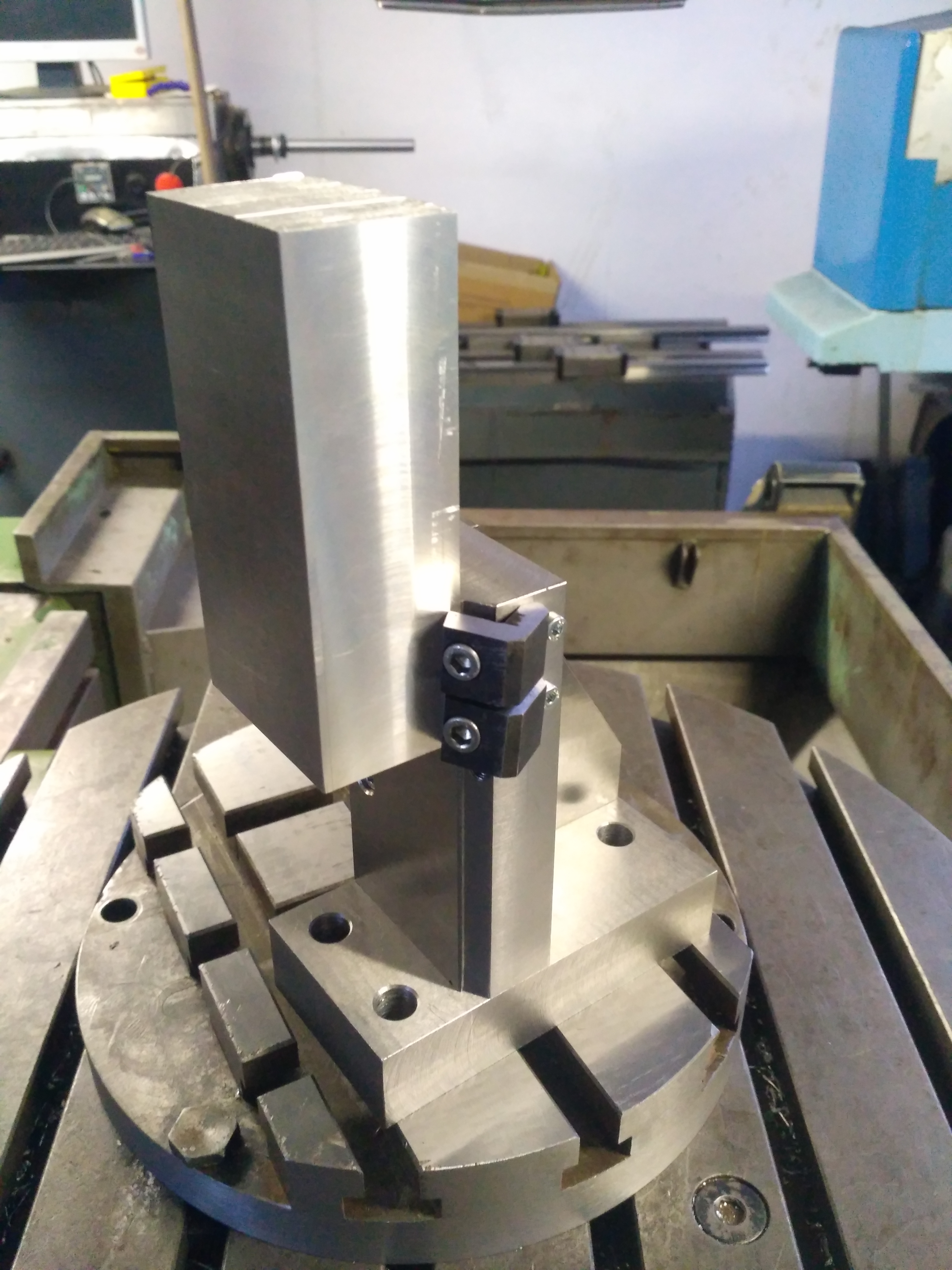

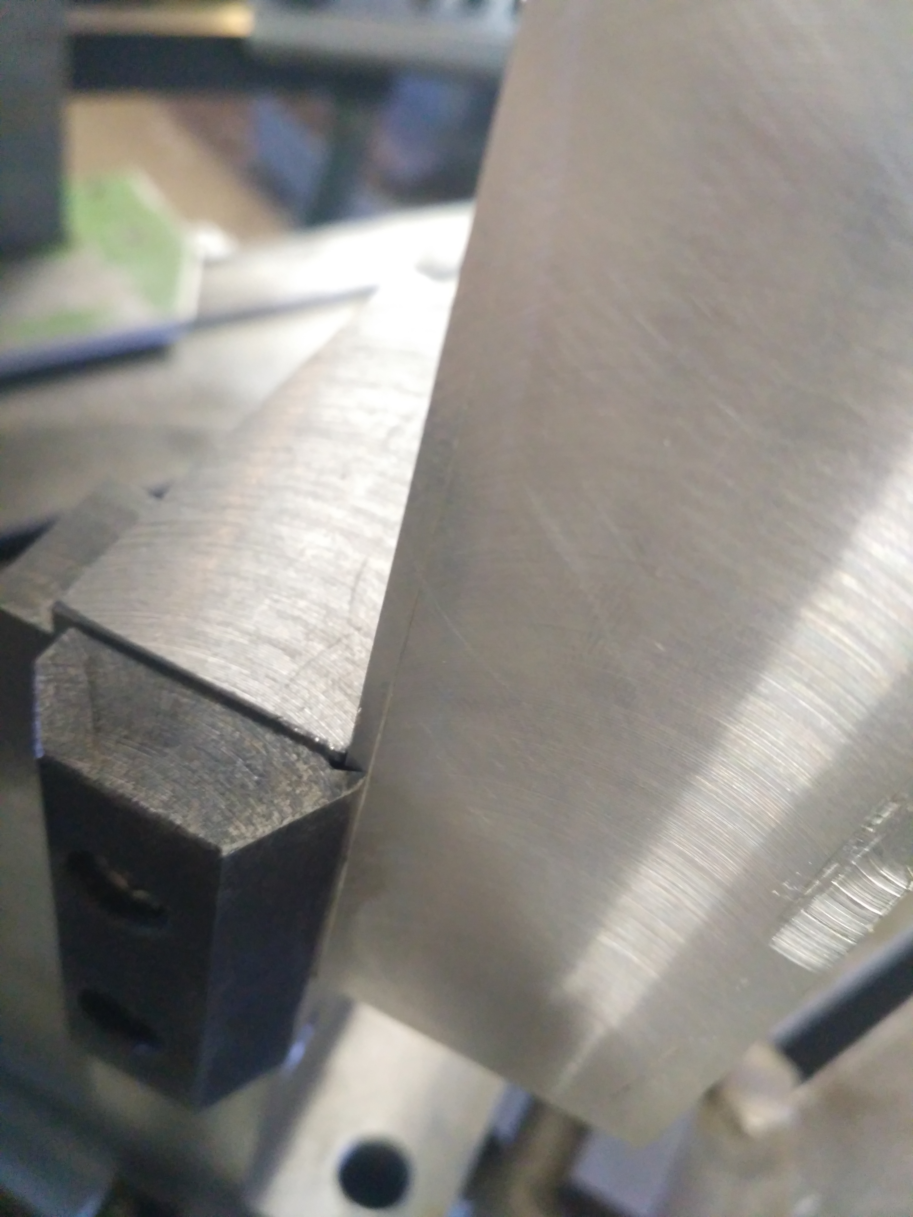

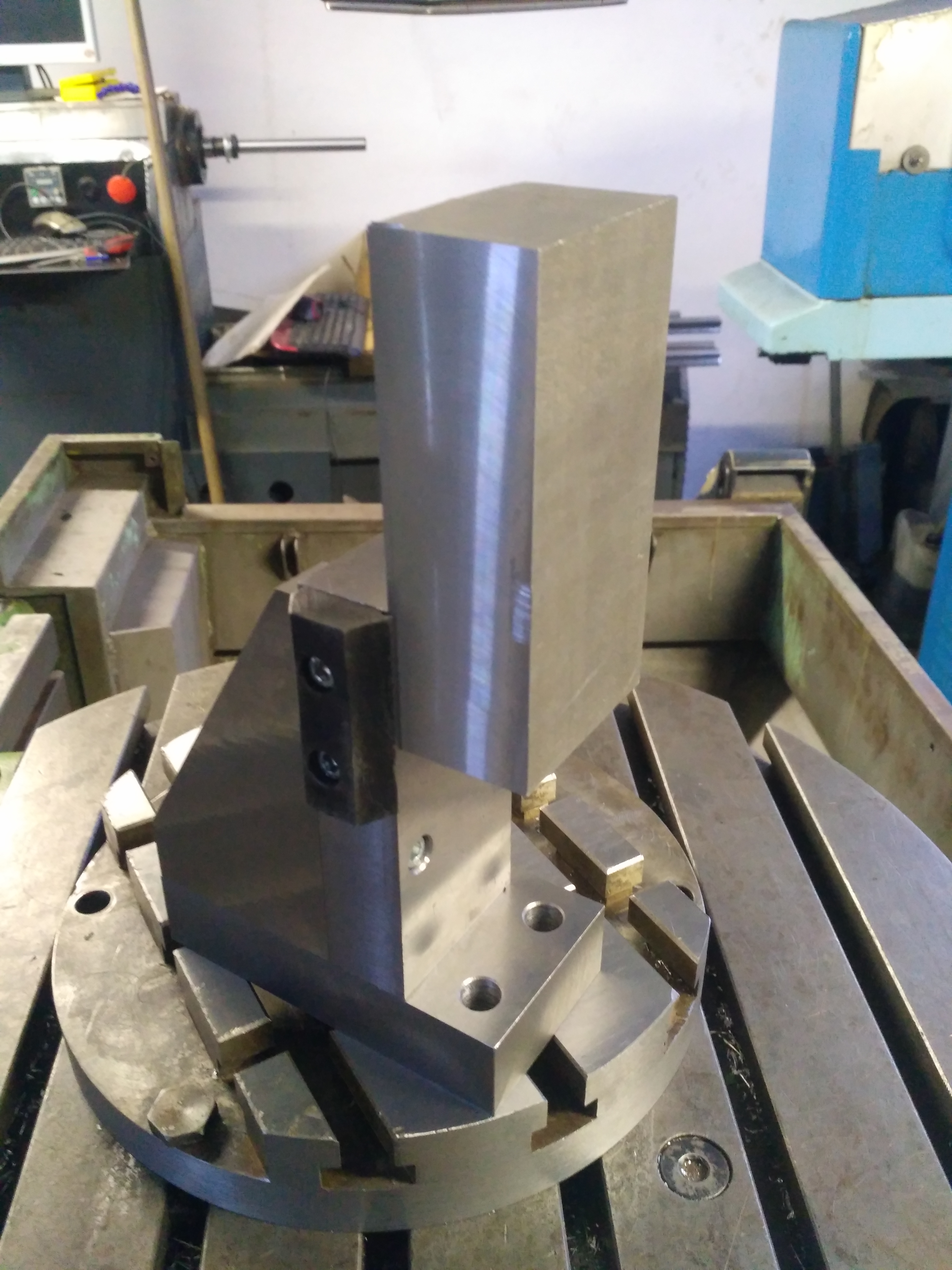

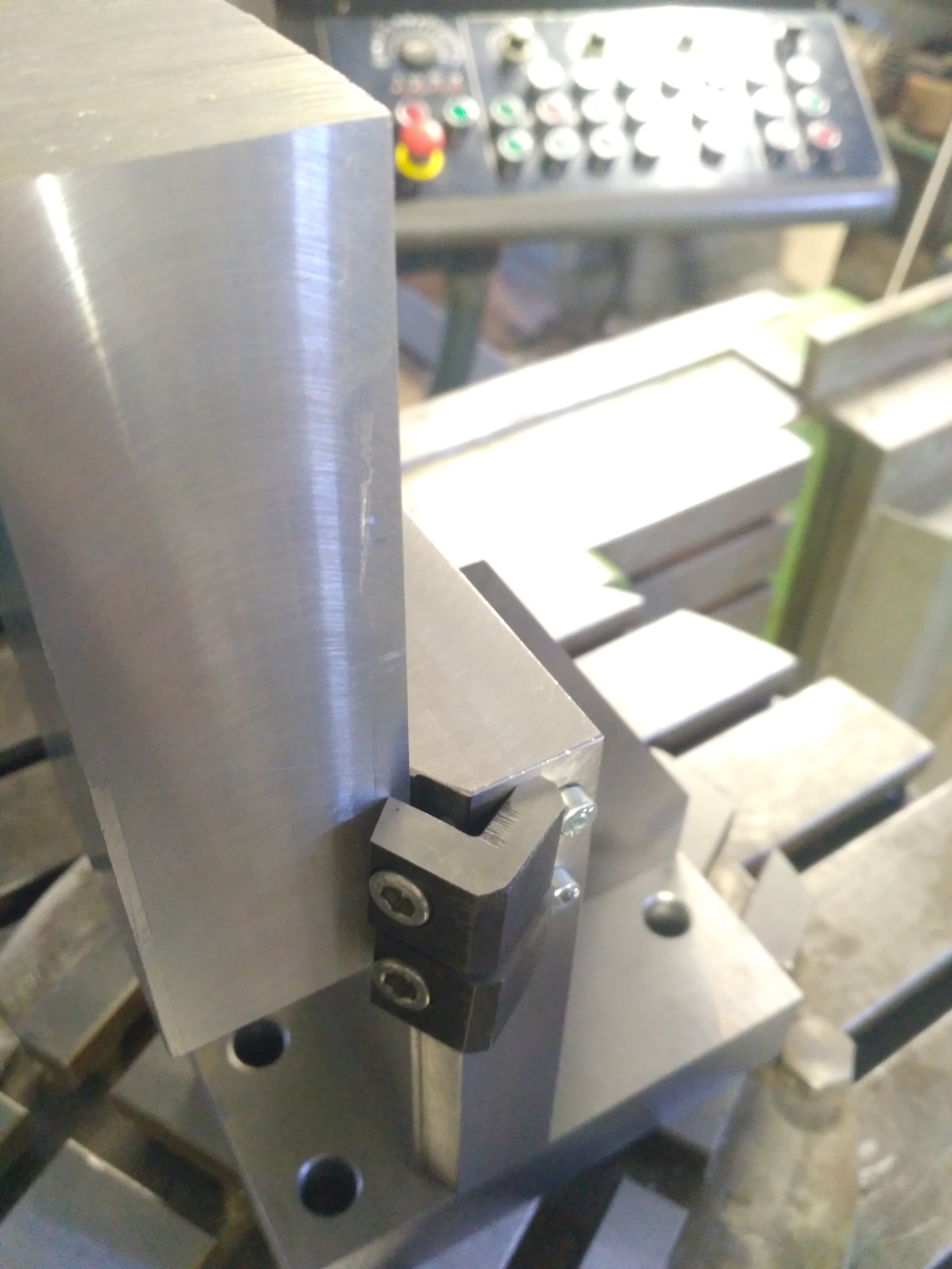

Завтра хочу полноценную детальку вырезать в 4-х осях. Сварганил оснастку для крепления заготовки. Прижимы закалил и заточил на плоскошлифе. Впиваются очень хорошо в заготовку. Надеюсь не вырвет :) С режимами надо будет помягче.

MGG
Сообщения: 3403
Репутация: 1010
Re: Deckel FP4NC
Сообщение MGG »
а чего не тисочки?
dtw.moscow@gmail.com
mikehv
Сообщения: 1846
Репутация: 1175
Откуда: Иваново
Re: Deckel FP4NC
Сообщение mikehv »
MGG писал(а):а чего не тисочки?
Большие они слишком. Мешаться будут при повороте.
И к тому же здесь заготовка получается без припуска под зажим.
