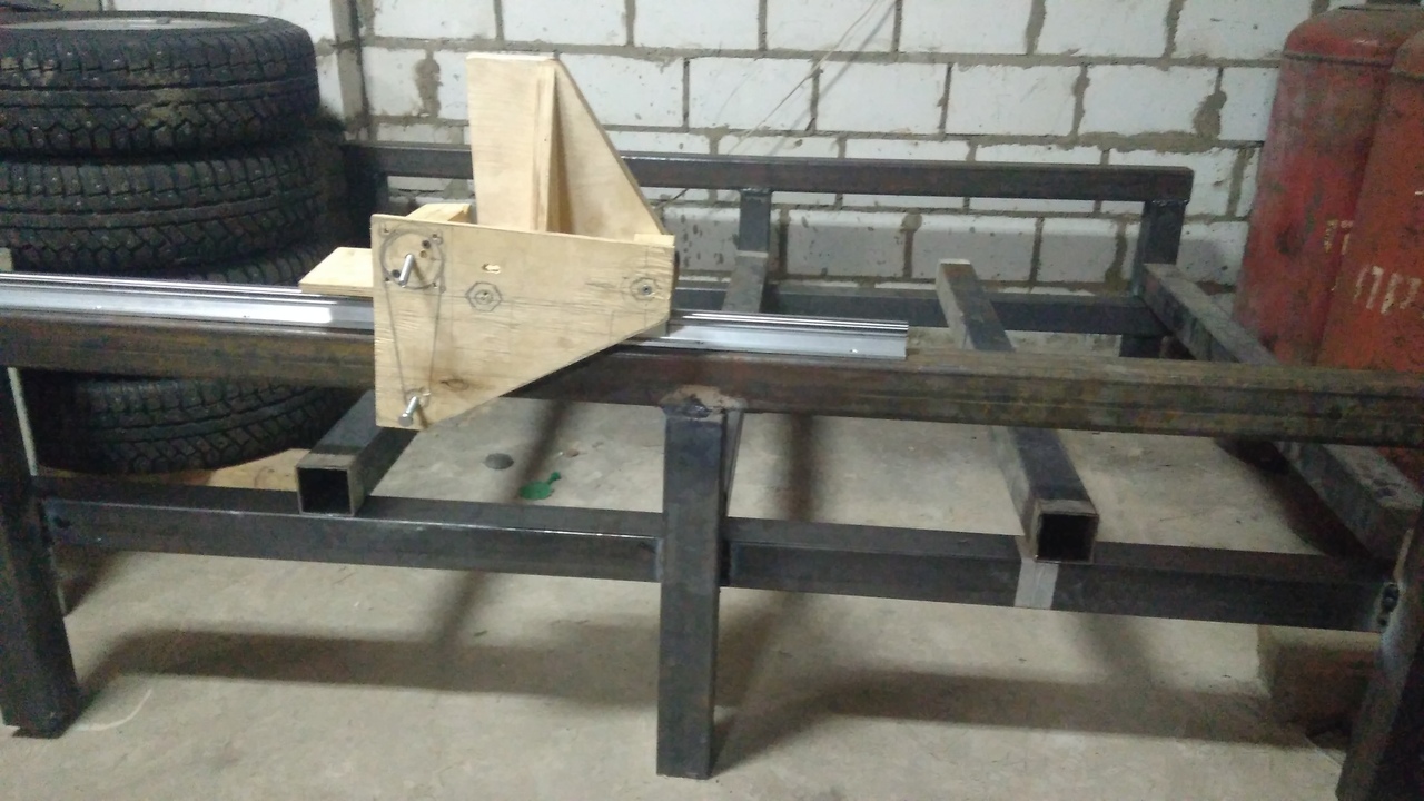

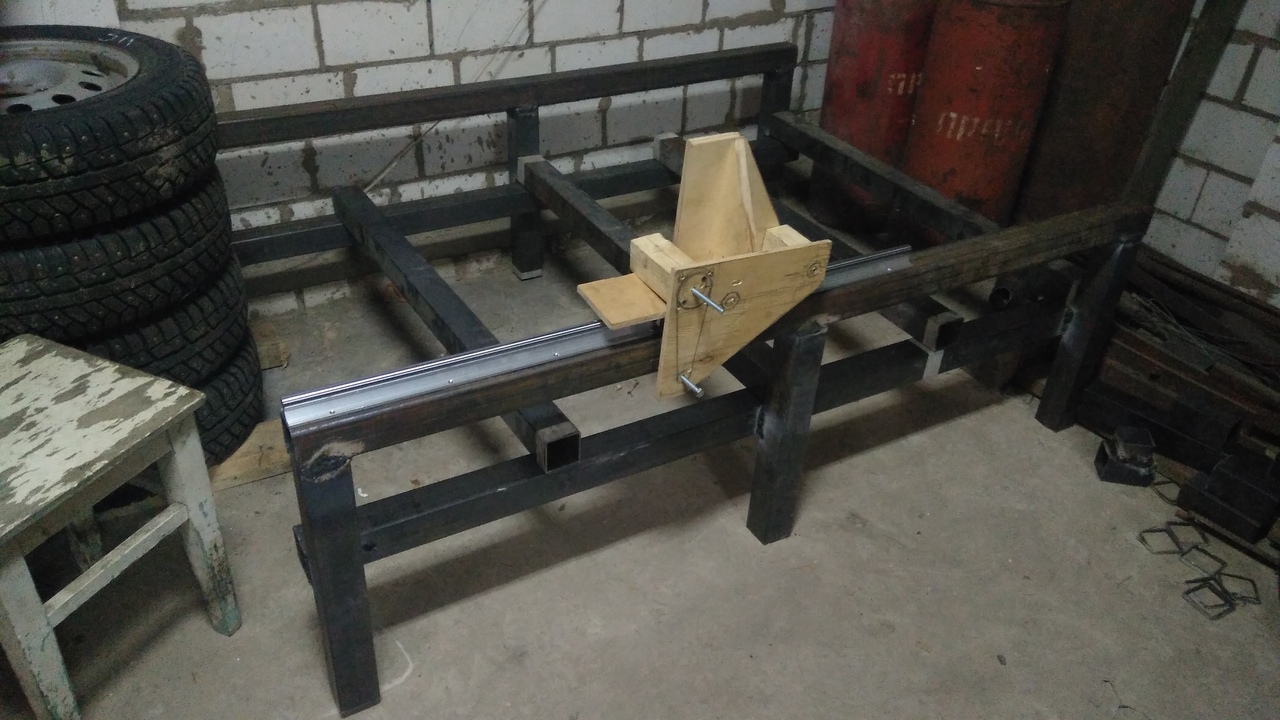

Ik4r87
Сообщения: 17
Зарегистрирован: 23 окт 2018, 08:40
Re: Станок на зубчатой рейке по дереву 1500х1000 мм
Сообщение Ik4r87 »
Вот такая станина пока получается. И на ней установлен макет стойки портала.

slavyan75

укосины не помешают ; а для чего эти 2 трубы поперечные на 1 этаже ?

Ik4r87 писал(а):Вот такая станина пока получается. И на ней установлен макет стойки портала.
Можно на верхние трубы дополнительно закрепить 40-й или 50-й уголок. Но на этот раз контролировать все по линейке (правилу). Чтобы уголок легче поддавался изгибу, одну полку подрезать болгаркой каждые 100мм. Крепить к трубе - сбоку, саморезами по металлу. Можно и сверху закрепить, только шляпы саморезов надо будет сдуть.
После этого взять линейку (правило), обернуть вокруг шкуренцию нужной фракции и елозить этим шлифовальным бруском по верхней плоскости уголка. Пока повехность и плоскость не будет вас устраивать.
Если непонятно, могу 3д макет показать.
Ik4r87
Сообщения: 17
Сообщение Ik4r87 »
Укосины конечно будут это была тестовая сборка, без сварки. Я не понял что за продольные трубы? рабочий стол будет находиться на 20 сантиметров ниже уровня рельс, т.е. фреза как раз будет находиться в уровень с трубами крепления рельс. И уже установлен макет стойки портала. если присмотреться, то видно расположение двигателя, ременная передача на шестерню зубчатой передачи и ось вращения редуктора, что бы компенсировать неровности зубчатой рейки.
Уголок не особо подходит ведь у него полки не параллельны. Ну и уже решили что будем шпатлевать автошпатлевкой с алюминиевой пудрой.
Ik4r87 писал(а): Уголок не особо подходит ведь у него полки не параллельны.
Занятно. Ну да ладно. Попробуйте для начала шпатлёвку (:

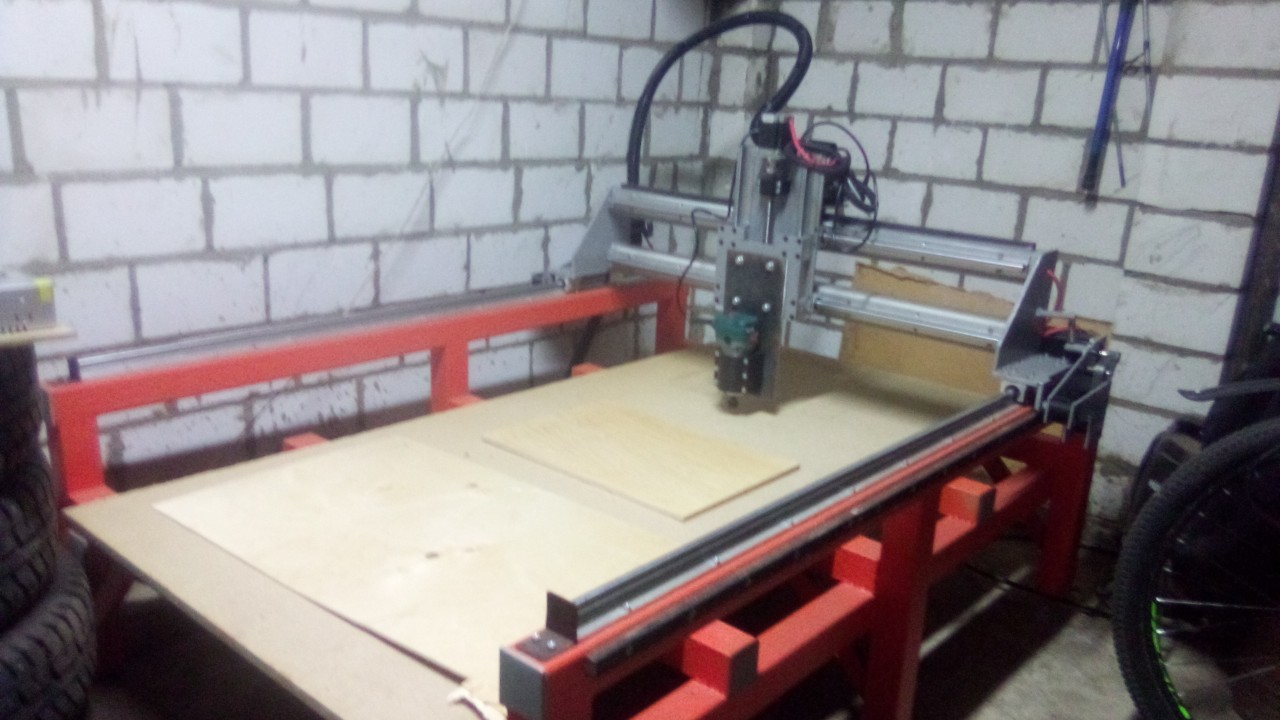

Ik4r87
Сообщения: 17
Сообщение Ik4r87 »
Вот спустя больше полугода, станок наконец-то собран. Рабочее поле получилось 780х1230 мм. И да, станина под рельсами зашпатлевана. И удалось достичь точности по всем осям в 0.1 мм.

Coffeein
Сообщения: 2124
Репутация: 291
Сообщение Coffeein »
Он же будеь слишком жидкий. Портал лучше бы цельный. И рельсы тоже для фрезера хотя бы профильные 20е.
Ik4r87
Сообщения: 17
Сообщение Ik4r87 »
Жидкий для каких задач? Так то планируем работать с фанерой, деревом, ПВХ. Ну и скорости у него не космические. Правда пока не много на нем поработали, но повторяемость отличная до 0,1 мм думаю точно попадает. Портал сделан из профтрубы 60х60х3мм боковые стойки из 10 мм листовой стали.

KHTRE
Сообщения: 61
Зарегистрирован: 18 мар 2019, 18:23
Репутация: 15
Сообщение KHTRE »
При такой мощной раме иметь такой жидкий портал... По-моему пустая трата денег на сталь.
Добавьте порталу жесткости и будет у Вас станок и алюминий резать, и в 0,05 попадать.
Леонид Владимирович
Сообщения: 320
Зарегистрирован: 07 дек 2018, 09:11
Репутация: 34
Настоящее имя: Леонид Владимирович
Сообщение Леонид Владимирович »
Может даже портал не переделывать, а сзади какой-нибудь толстой балкой усугубить...
Должно быть у других людей слишком длинная жизнь, если они могут себе позволить фрезеровать на скорости меньше 10 м/мин...
Prav
Сообщения: 742
Репутация: 138
Сообщение Prav »
Сзади к порталу "присобачить" замкнутую прямоугольную/квадратную профильную трубу
