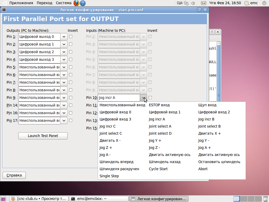

вопросик есть, смогу ли я использовать конфигурацию servo_sim (изначально стоит в емс) для экспериментов с своим оборудованием?
может быть сможете помочь составить конфигурационные фаилы.
на данном этапе имею 1 ось( энкодер, вместо гидроклапана 12 вольтовый двигатель( обычный постоянник, не вижу разницы между клапаном и движком)
просто какие должны быть фаилы и что именно должно быть написанно - незнаю( боюсь наполнить лишним или чего не дописать)
если б накинули фаиликов то дальше разобрался б сам, где чего менять конкретно под мои пины и т.д.
и еще вопрос, а гуи какойнибудь есть для настроек PWM(ПИД) или он только ручками в конфигах настраивается?

Есть GUI для настройки серво приводов. В консоли пишем pncconf . Выбираешь управление по LPT и т.д....
Для каждой оси там будут настройки для PID и т.д.
Если будут вопросы пиши...

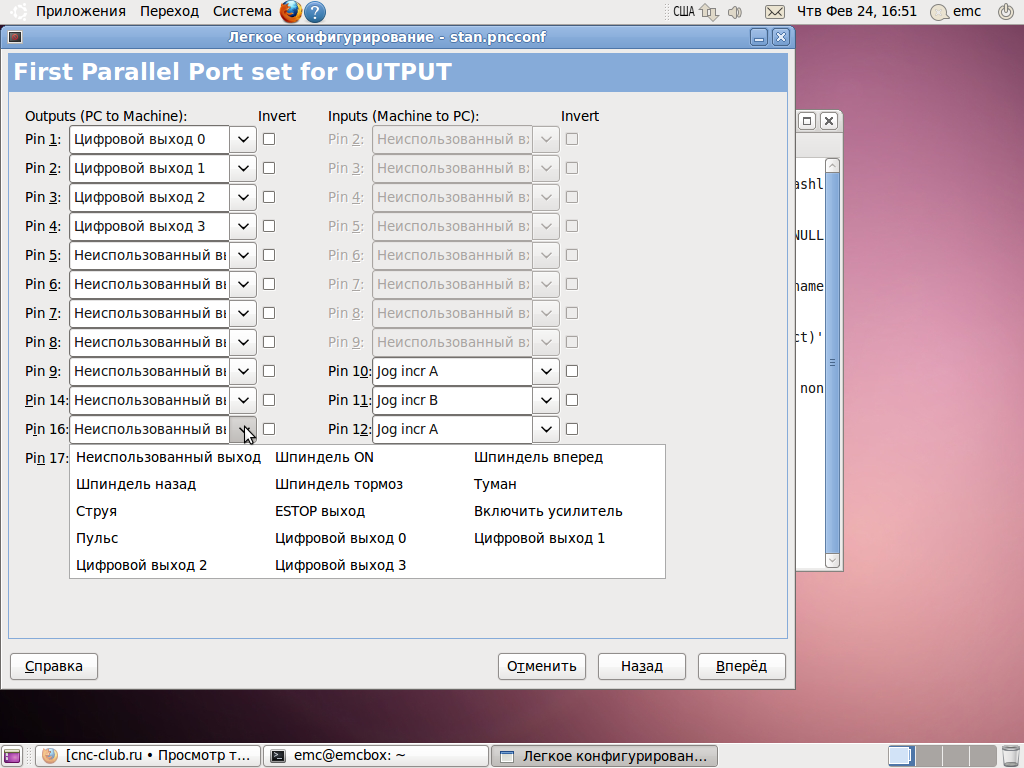

при помощи программки pncconf получились у меня вот такие фаилы, ниже в спойлерах выкладываю

# external output signals вот тут хотелось бы вписать исходящий ШИМ сигнал
net dout-00 => parport.0.pin-01-out
net dout-01 => parport.0.pin-14-out
net dout-02 => parport.0.pin-16-out
net dout-03 => parport.0.pin-17-out
# external input signals вот тут хотелось бы вписать входящие сигналы от энкодера

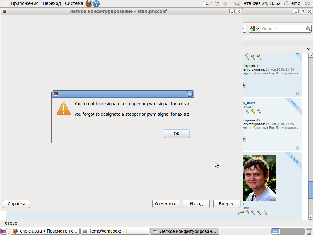

# AXIS Z здесь наверно надо бы закоментировать все ибо пока на "станке" только одна ось

не конфиг я еще не трогал, щас попробовал pncconfig потыкал по другому пины(заодно нафоткал чего можно поставить чего нет) и все равно вылетает ошибка, еще смотрю в дебаге ошибка вот такая
insmod: error inserting '/usr/realtime-2.6.32-122-rtai/modules/emc2/lowpass.ko': -1 Invalid parameters
Снимок.png (3695 просмотров) <a class='original' href='./download/file.php?id=1177&mode=view' target=_blank>Загрузить оригинал (226.51 КБ)</a>
собственно только вот это можно настройть для пинов входа
Снимок-1.png (3695 просмотров) <a class='original' href='./download/file.php?id=1178&mode=view' target=_blank>Загрузить оригинал (229.6 КБ)</a>
здесь пины выхода
Снимок-2.png (3695 просмотров) <a class='original' href='./download/file.php?id=1179&mode=view' target=_blank>Загрузить оригинал (106.48 КБ)</a>
а здесь он ругается что я забыл указать сигнал для осей х и з...
потерял тему про джаббер, может есть смысл и в скайпе замутить комнатку? дабы не превращать форум в чат)

Re: EMC2 и гидропривод
Я бы за, но у меня на работе все это "Skype icq..." не работает. :(
Все наоборот, пины входа справа, а пины вывода слева.
Т.е. слева ставишь Цифровой Выход 0 ... 2, а справа Вход 0 ... 2.
И stan.hal, сюда заливай.
"Все наоборот, пины входа справа, а пины вывода слева"
Точнее нет, все правильно... Или ты уже чего-то исправил...
В общем давай stan.hal :).
