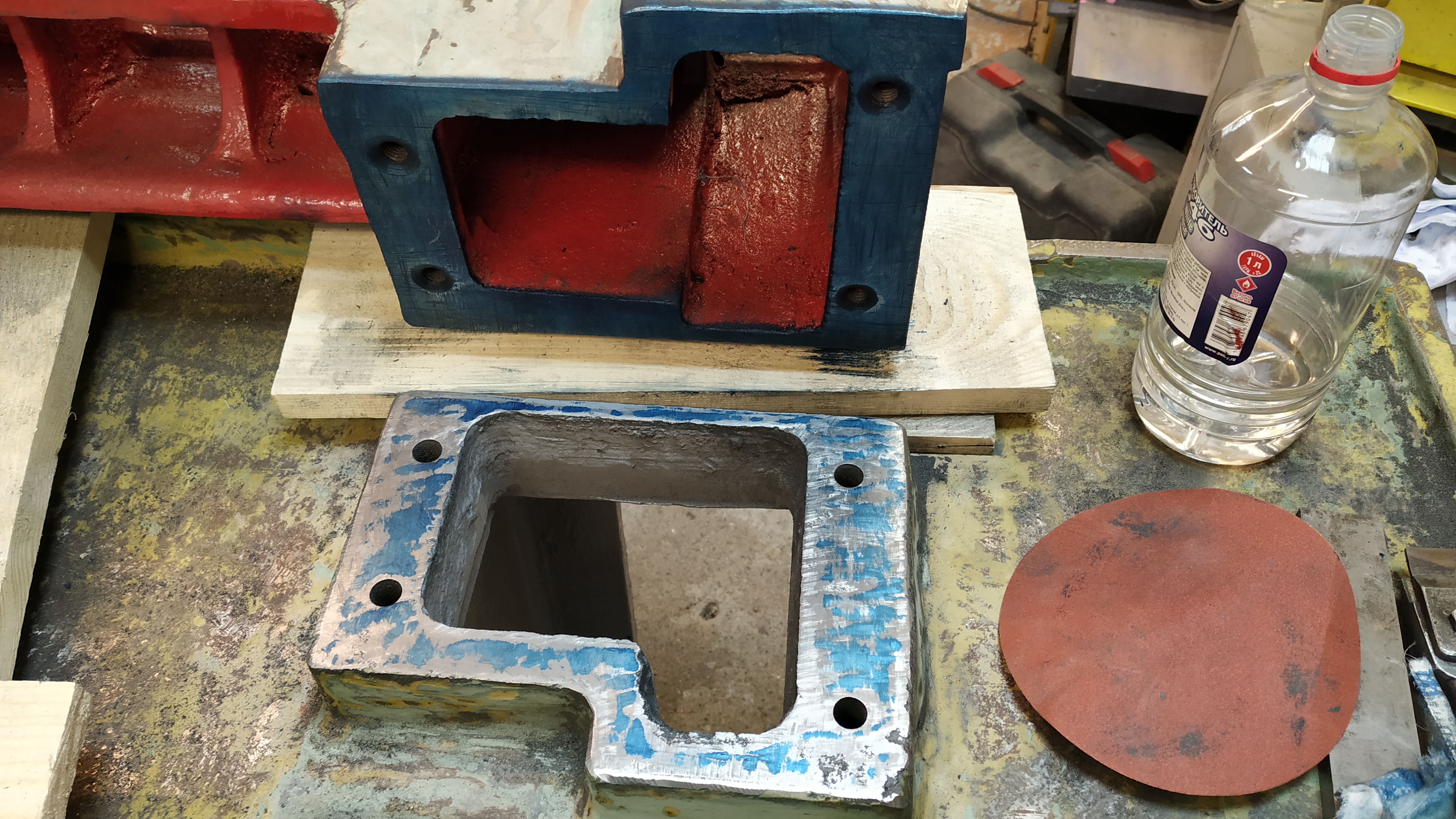

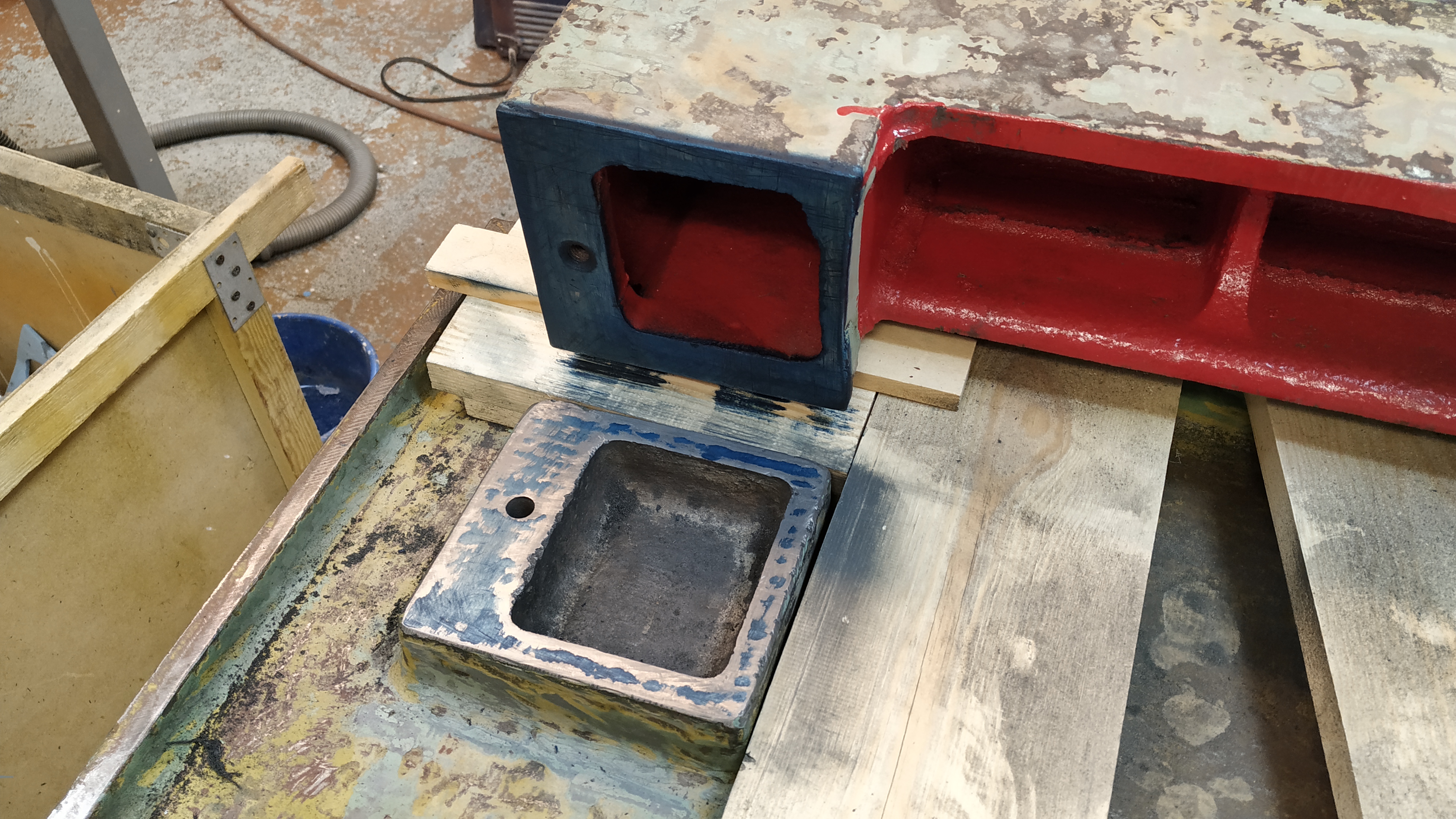

Пришабрил основания к подошвам станины.
Не понятно, чем были обработаны основания на тумбе, но оба основания были завалены в разные стороны примерно на миллиметр!
И похоже станина была выгнута винтом, из за такого основания.
Болгарка + пара проходов шабером и уже намного лучше.

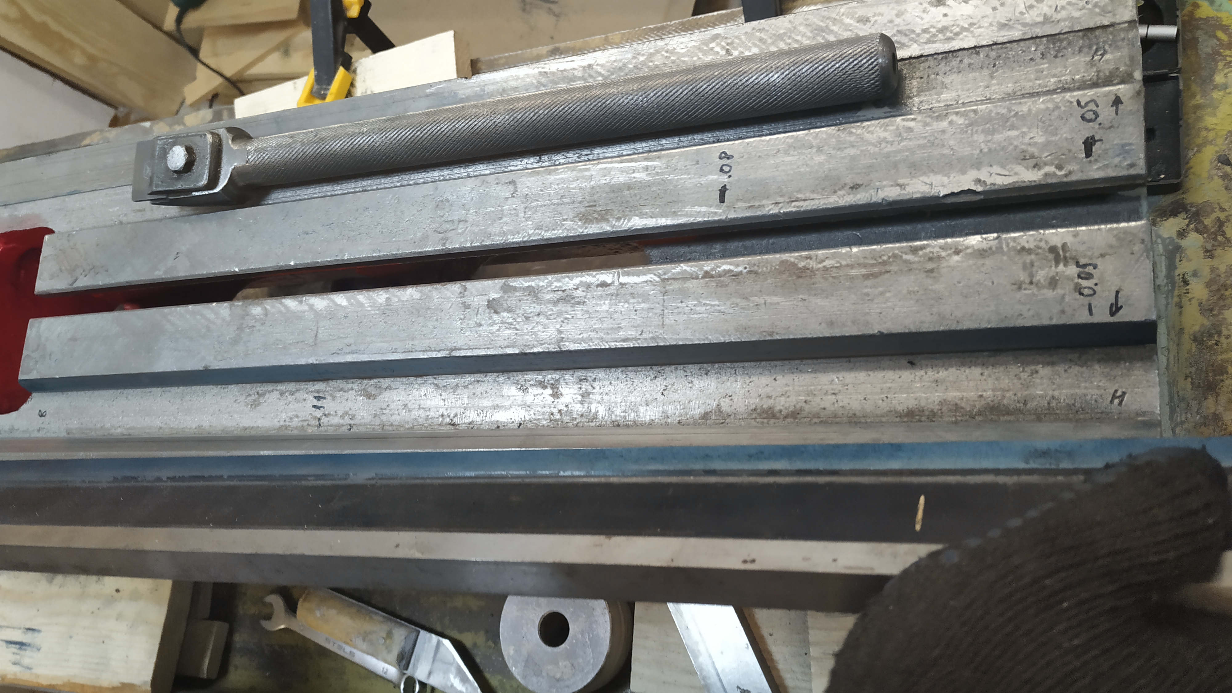

Еще пара дней работы.
Сделал самолет и промерял геометрию, выработка призмы ~11 соток. Винт станины все те же 11-12 соток.
2019-01-05 21.34.16.jpg (4759 просмотров) <a class='original' href='./download/file.php?id=153763&mode=view' target=_blank>Загрузить оригинал (3.51 МБ)</a>
2019-01-05 21.35.41.jpg (4759 просмотров) <a class='original' href='./download/file.php?id=153762&mode=view' target=_blank>Загрузить оригинал (3.42 МБ)</a>
Пришабрил внешнюю сторону призмы к линейке.
Это уже несколько проходов на черновую.

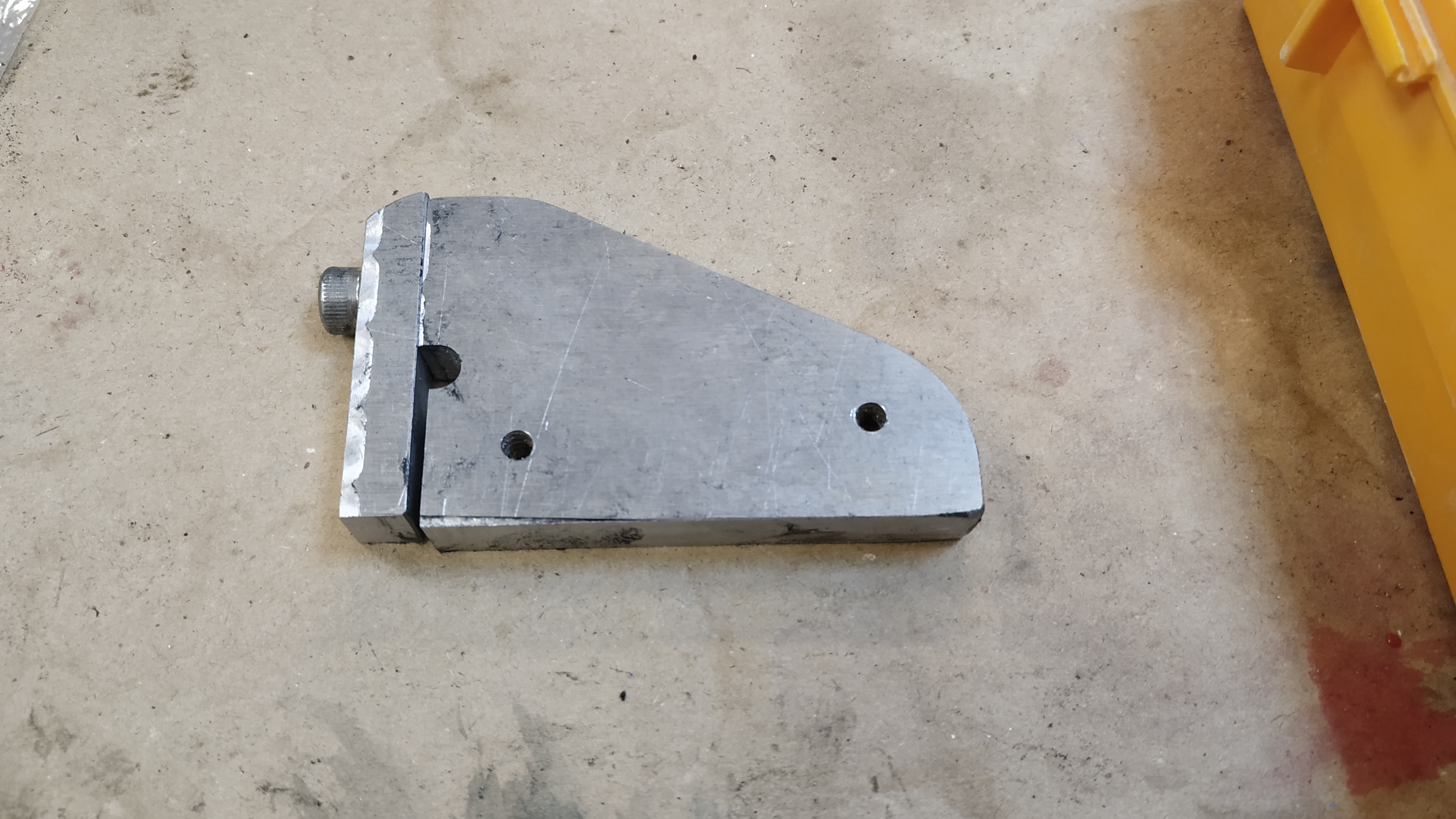

Сделал приспособу для заточки пластины
2019-01-05 21.33.36.jpg (4759 просмотров) <a class='original' href='./download/file.php?id=153764&mode=view' target=_blank>Загрузить оригинал (2.9 МБ)</a>
Заточил на алмазной пасте, шабрение пошло намного веселее :) Жаль сразу не догадался, шабрил чуть живой пластиной.

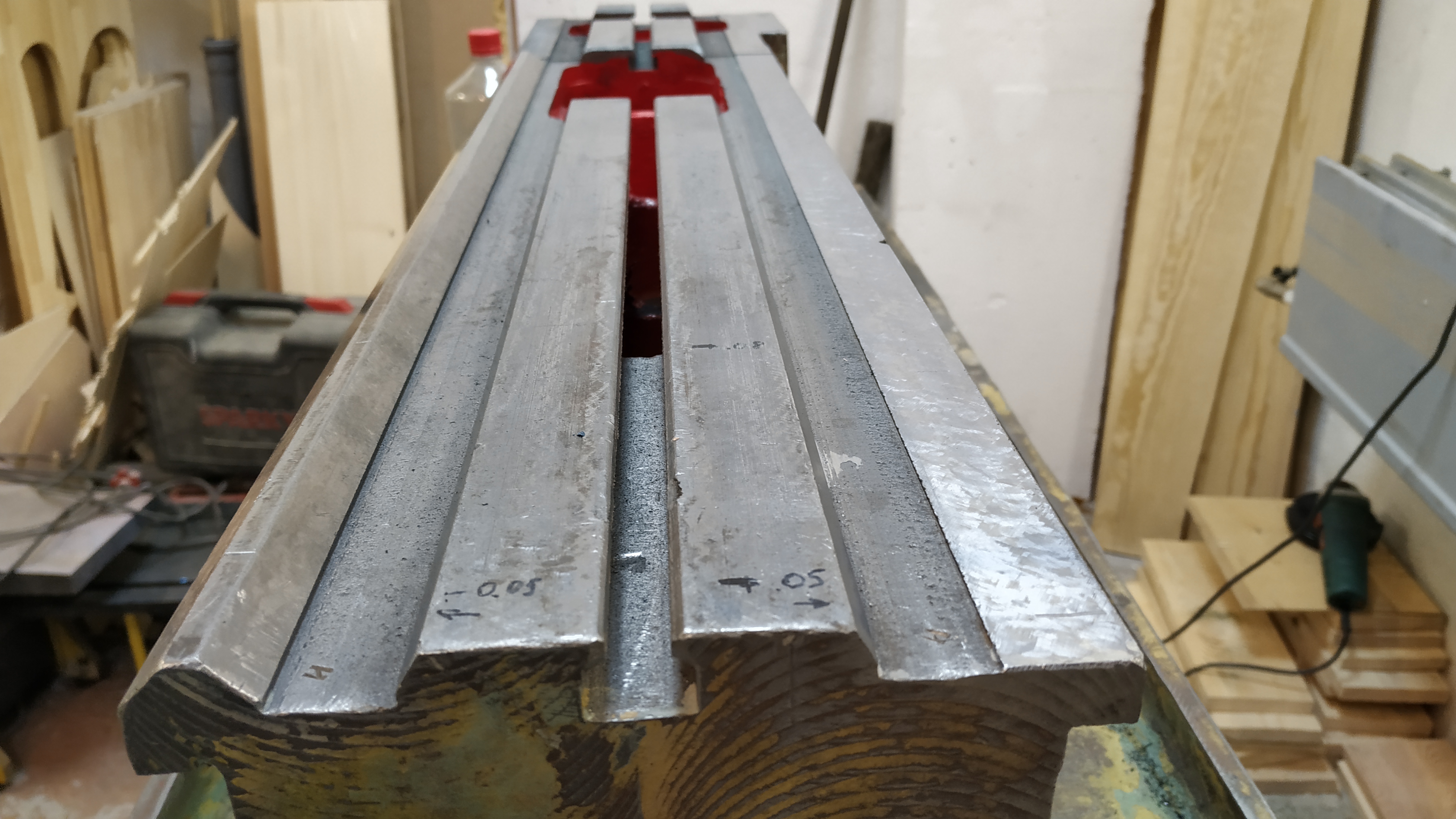

Можно сказать, что геометрию основных направляющих сделал. Убрал винт в 11 соток. Убрал выроботку.
Пришабрил плоскость под прижимную планку супорта. После исправления винта она тоже ушла на 11 соток.

Раньше много раз видел на фото и видео пришабренную поверхность. Думал, что она шершавая. Оказывается - нет, она гладкая почти как шлифованная :)

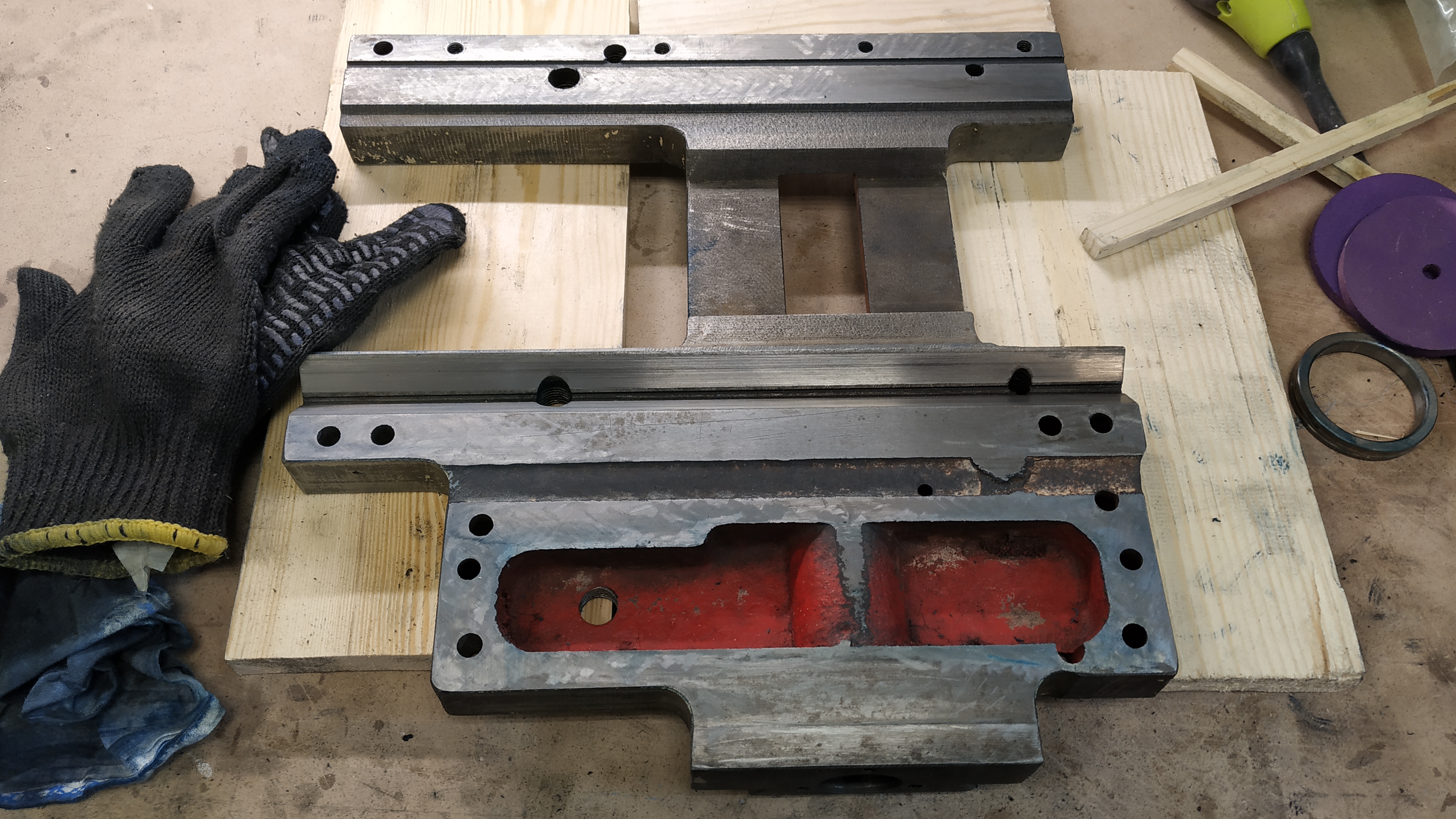

Выровнял нижнюю плоскость суппорта.
2019-01-13 20.09.11.jpg (4393 просмотра) <a class='original' href='./download/file.php?id=154401&mode=view' target=_blank>Загрузить оригинал (3.96 МБ)</a>
Выровнял направляйки под ЗБ. параллельность около сотки, это было не сложно.
2019-01-13 20.10.15.jpg (4393 просмотра) <a class='original' href='./download/file.php?id=154398&mode=view' target=_blank>Загрузить оригинал (3.49 МБ)</a>
А вот сама ЗБ попила мне кровошки. Был люфт в горизонтальной плоскости ~2 десятки, что бы его убрать пришлось плоские направляйки обнижать прям дофига, что бы она села.
И потом, если чуть-чуть перешабрить боковые появляется люфт и плоские опять обнижать надо сильно.
Дурацкая форма направляющей по которой она ездит + полное отсутствие регулировок, только шабер.
В общем вышабрил, выставил, но это тот еще гемор. Сделал ее чутка вверх ~1-2 сотки, по паспорту должна быть вверх на 1 сотку.
