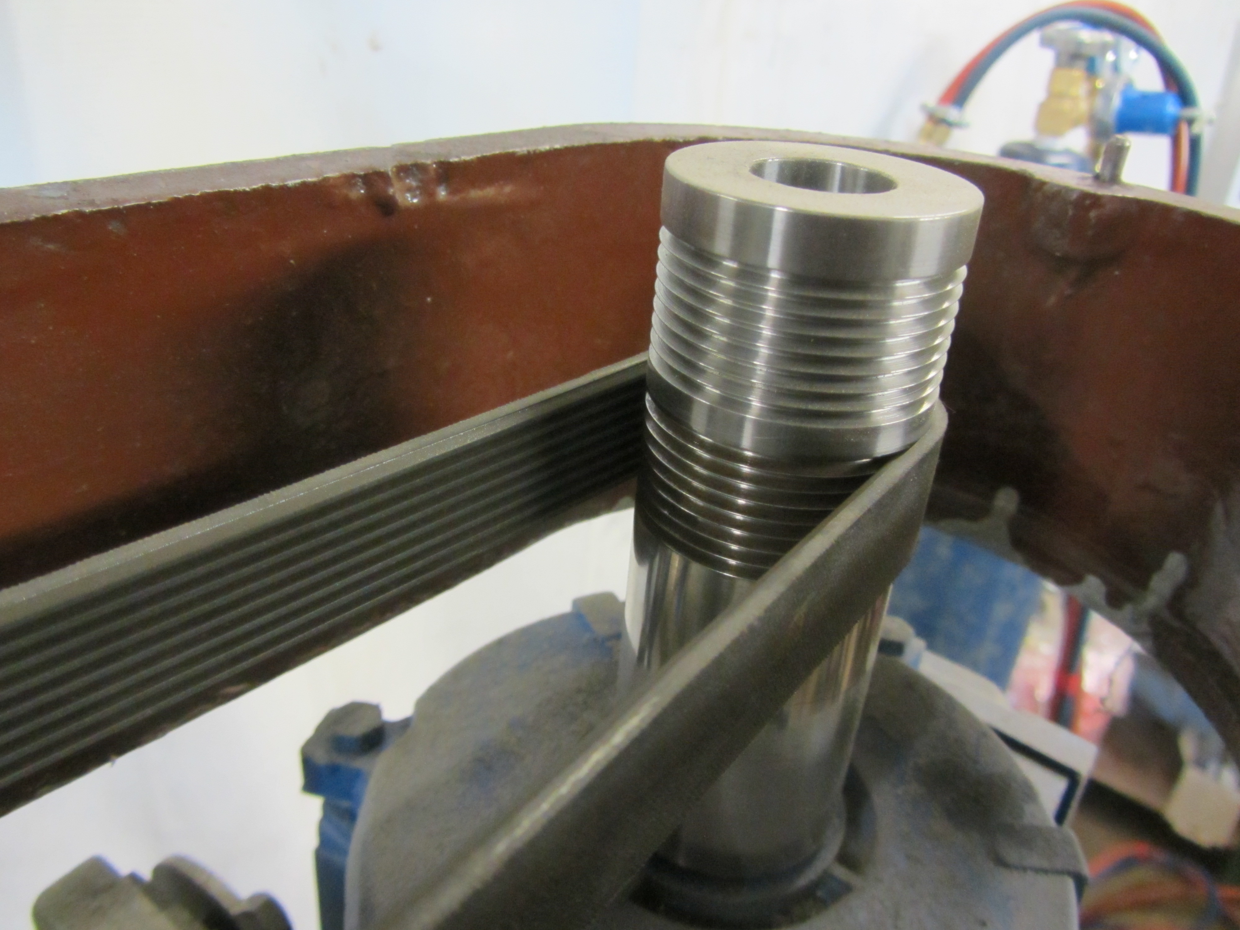

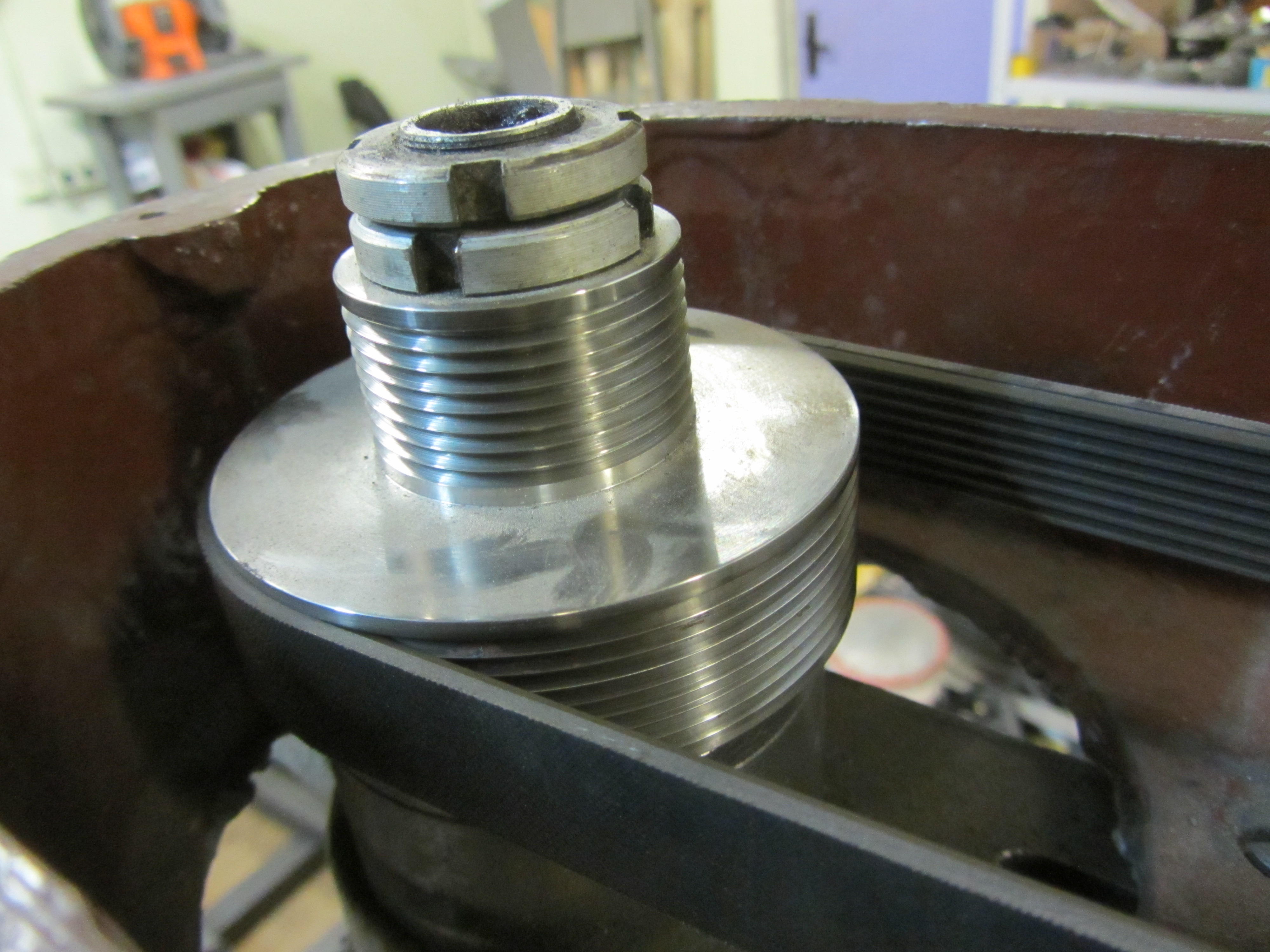

kpankratov писал(а):попробуй..буду благодарен
беру всякие подобные вещи в e-zip.ru и в mir-rti.ru
у меня получилось как-то так:
IMG_4218.JPG (2957 просмотров) <a class='original' href='./download/file.php?id=147605&mode=view' target=_blank>Загрузить оригинал (2.16 МБ)</a>
IMG_4219.JPG (2957 просмотров) <a class='original' href='./download/file.php?id=147606&mode=view' target=_blank>Загрузить оригинал (1.83 МБ)</a>

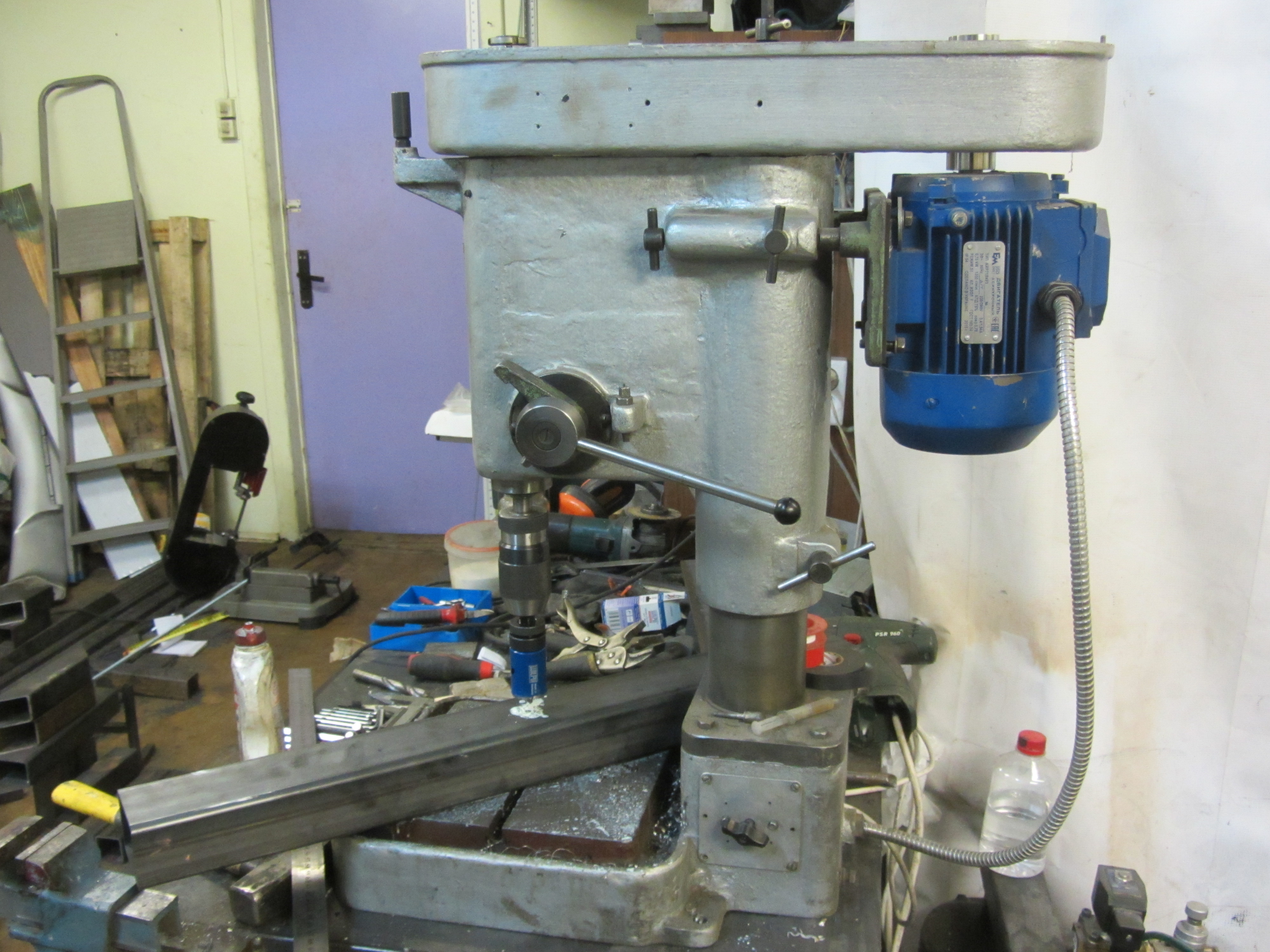

станок такой (они одного типа все)
IMG_4220.JPG (2957 просмотров) <a class='original' href='./download/file.php?id=147607&mode=view' target=_blank>Загрузить оригинал (2.3 МБ)</a>

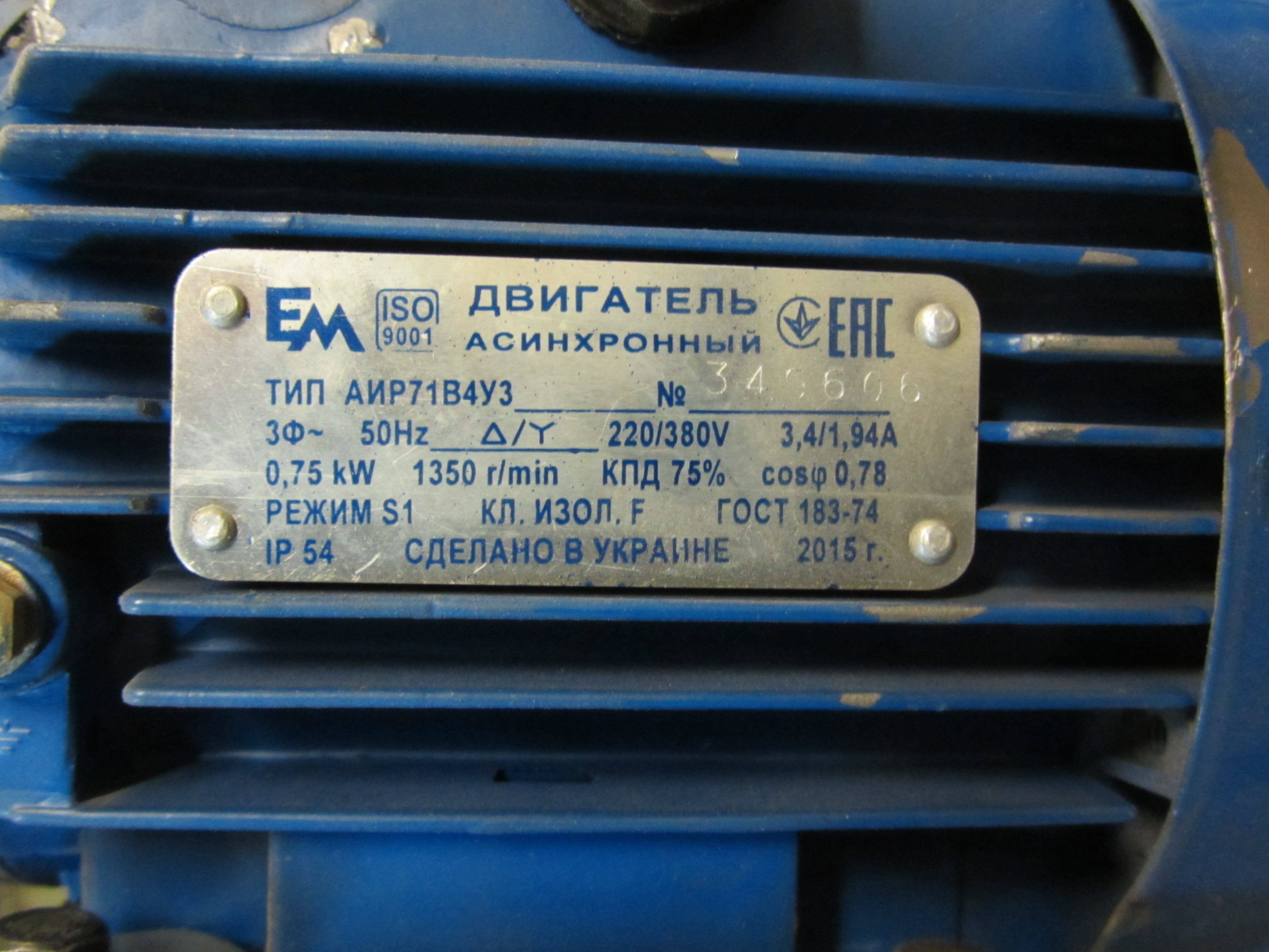

мотор:
IMG_4221.JPG (2957 просмотров) <a class='original' href='./download/file.php?id=147608&mode=view' target=_blank>Загрузить оригинал (2.27 МБ)</a>

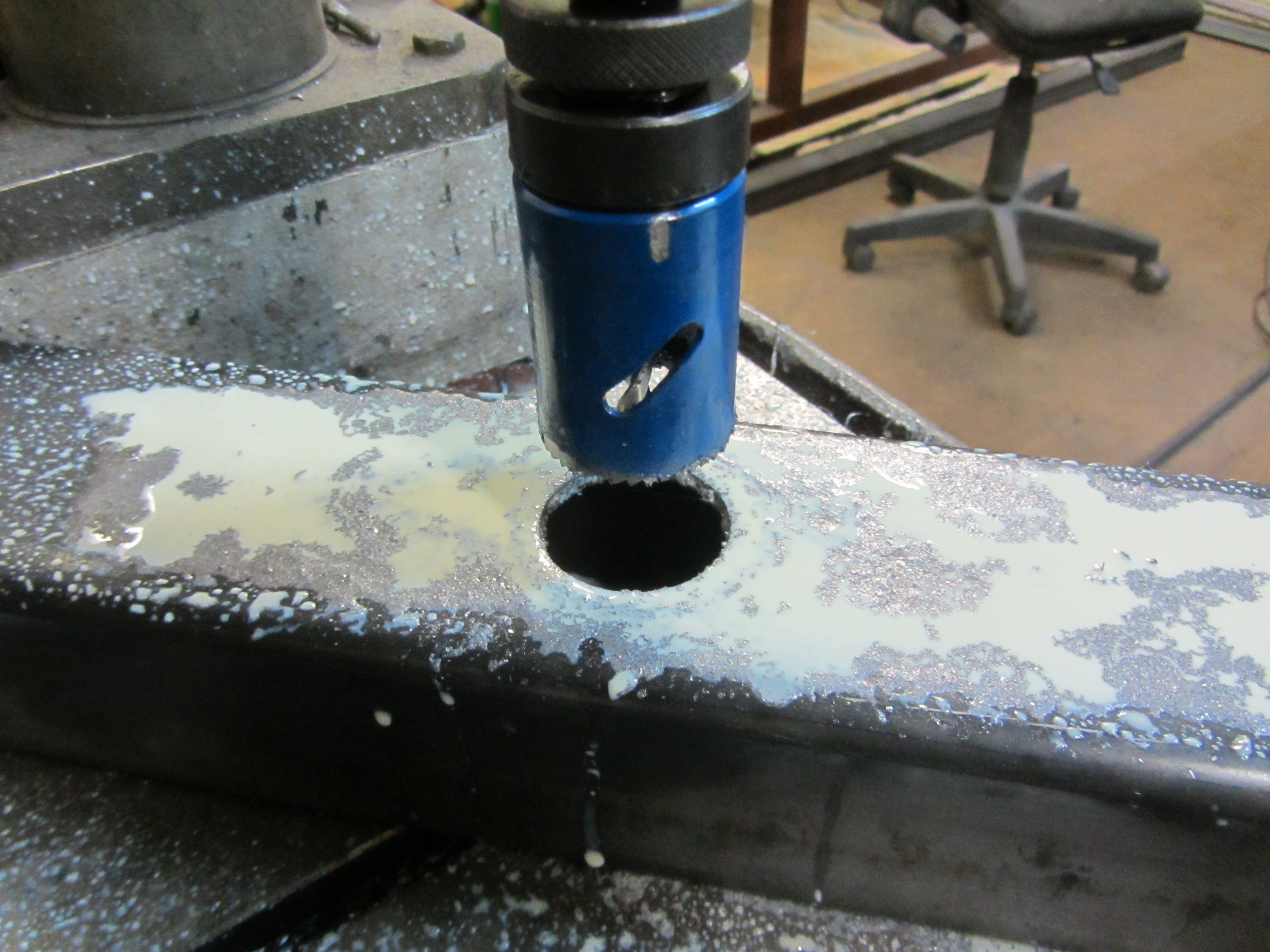

результат (35мм коронка биметалл, 670 об*мин)
IMG_4223.JPG (2957 просмотров) <a class='original' href='./download/file.php?id=147609&mode=view' target=_blank>Загрузить оригинал (2.31 МБ)</a>
при таких режимах коронки хватает на 30 отверстий, потом крошатся зубки (ей надо прям сильно меньше оборотов). нужно обильно поливать сож.
станок тянет это дело вообще без напряга.
