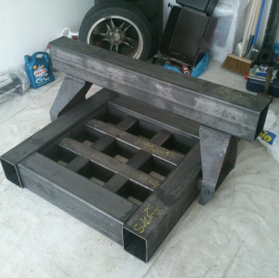

Целым хлыстом найти не проблема. Сложно когда нужен кусок небольшой. 12м раскидать на портал и раму тут вполне, даже мало будет.
по поводу швп по бокам (над ними ещё щитки установить можно, но лучше даже под раму убрать) но это станок по дереву

Если задачей стоит реальная обработка алюминия на таком размере, то профиль труб стоит брать конечно ближе к такому
11.jpg (1868 просмотров) <a class='original' href='./download/file.php?id=146904&mode=view' target=_blank>Загрузить оригинал (287.06 КБ)</a>
12.jpg (1868 просмотров) <a class='original' href='./download/file.php?id=146905&mode=view' target=_blank>Загрузить оригинал (468.92 КБ)</a>
13.jpg (1868 просмотров) <a class='original' href='./download/file.php?id=146906&mode=view' target=_blank>Загрузить оригинал (222.7 КБ)</a>

Трубу нашел
гост 8639-82 трубы стальные прямоугольные - ссылка на ГОСТ http://truba7d.ru/assets/files/13.-gost-8639-82.pdf
100х100х8мм. Запрос на наличие отправил. Подожду результаты.
Радиус действительно большой, скругления граней. 1.5S, но допустимый не более - 2S. где S - толщина стенки, 8 мм.
Следовательно около 16 мм может быть радиус. Надо это учесть.
сталь 2сп, 3сп, 3пс, 10, 20, 09г2с-14 - что лучше использовать, подскажите.

у меня по факту скругление больше чем 2.5s было. Так что тут на гост не спешите ориентироваться, лучше на месте проверьте.

Вот так выполнить портал, как вариант. Нормально будет?
Можно усилить вот так вставками из металла вырубив две таких и расположить между труб. Клином назад.
Если вставки 8-10 мм сделать, то конструкция вроде серьезная получится. Прогнуть ее по горизонтали уж точно будет проблемно. Да и скрутить и вертикально прогнуть тоже не малых усилий потребует.

А еще лучше вставки разместить так, одну между труб, а вторую снизу. Чтоб к ней потом и ноги крепить.

А вообще так получается, что при изготовлении крепкого, лучше вообще без труб обойтись. Сварить сразу из листового материала.
Нууу.. Типо того.
С металла 8 мм

Отжиг конструкции и обработку есть где делать? Если есть, то хорошо. Если нету, то сварка всю эту красоту скрутит...

nevkon писал(а):Отжиг конструкции и обработку есть где делать? Если есть, то хорошо. Если нету, то сварка всю эту красоту скрутит...
Пока не где. Точнее сказать еще не нашел где буду делать обработку.
Постараюсь найти так, чтобы и нарубить там же и сварить и обработать. По крайней мере портал с ногами.

Все указанные эскизы подойдут для обработки люмишки до 1 мм за проход. Чтобы снимать больше, толщина стали в конструкции должна стартовать от 15 мм.

ну если по последнему варианту и без ребра в середине, то зачем столько варить? гнуть нужно,и варить один шов + накладки под фрезеровку/шлифовку

Чем классическая труба 250х150х10 не устраивает?
