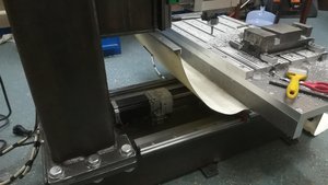

а что с защитой поперечки? там под колонной сыпаться будет мама дорогая
нікому нічого не нав'язую.
Mamont
Сообщения: 1667
Репутация: 391
Настоящее имя: Виталий
Откуда: РБ Минск
Re: Вертикальный по цветмету 550*300
Сообщение Mamont »
aegis писал(а):а что с защитой поперечки? там под колонной сыпаться будет мама дорогая
Между колонной и столом фартух думаю натянуть по типу как на этом же станке, который обрабатывал плоскости http://www.cnc-club.ru/forum/download/f ... =view&mt=1
Между столом и передом - валик поставлю направляющий, и тоже какой нибуть резину/линолеум пущу. Вниз под своим весом или с небольшим пригрузом будет
По оси Z ряд сменных "сопливчиков" длинной 50...250мм (или, если не зажимать диск от болгарки в шпиндель, то и не буду на Z городить защиту)

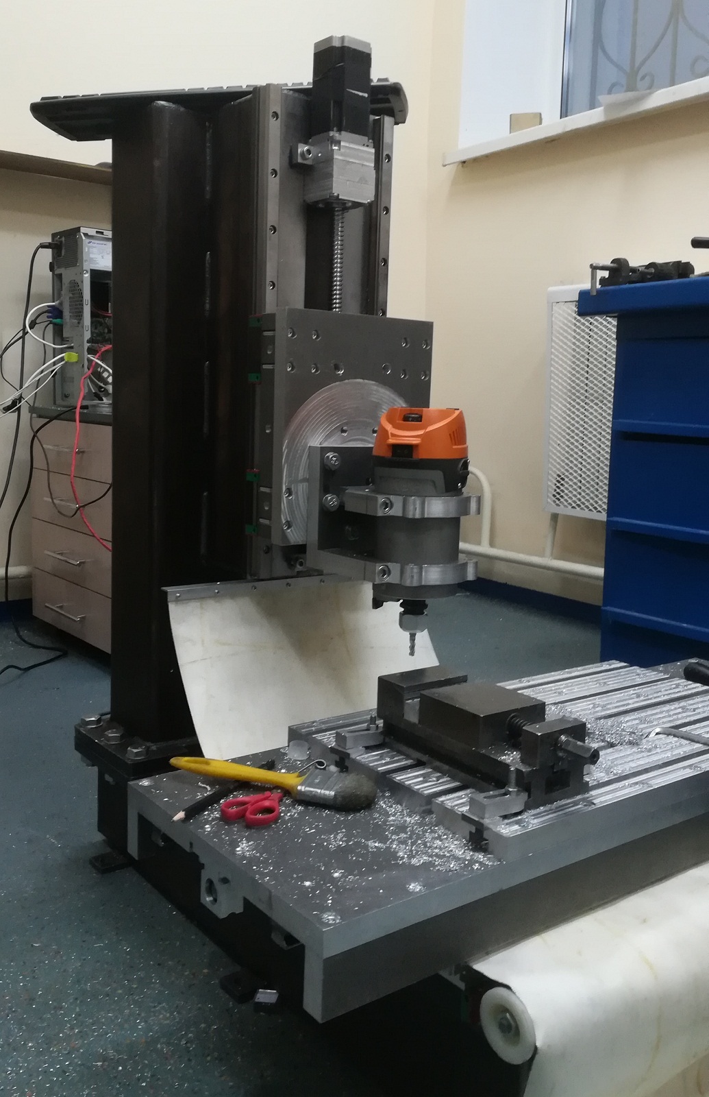

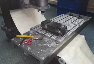

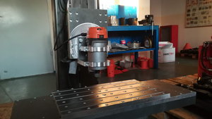

Вот такой станочек вышел.
Что можно сказать:
1. он раз в 5-10 производительнее старого.
2. Ручной фрезер кака, нижний подшипник так себе, люфтит. Надо будет поменять его на какой нить поточнее. Но крутящий момент на низких оборотах приличный.
3. Поскольку и фрезер и станок более мощные, то стал вопрос с СОЖом. Чуть передавишь режим, стружка не успевает удаляться, забивается, разогревается и налипает на фрезу.
4. Защита не идеальна, но вполне эффективна. Легко подлезть к кареткам чтобы смазать. К гайкам ШВП посложнее.
5. На шаговики установил простельнкие энкодерыи для контроля за вращением. Если стопорнется какая нибуть ось (дельта 0.15мм), станок станет на ошибку.
6. В ближайшее время надо сделать 4ую кординату.
7. работа пока под мяч3 (комп слабенький, держит частоту 45кгц, на 100кгц по одной координате ездит, а на круговую интерполяцию уже не хватает). Хочу попробовать сделать GRBL на STM32 контроллере (если верить, даст частоту 120кгц) и выносной пульт. Не получится, - попробую на классической AVR-ке, тоже с пультом. Без пульта там делать нечего

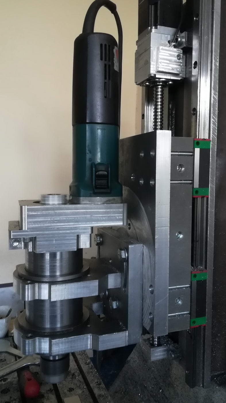

Потиху занялся дополнительным шпинделем.
Не столько ради профита, сколько ради опыта. Назревает (буквально через месяц)проектирование и изготовление еще одного станка, уже для нужд производства, с большим полем и возможностью продуктивно грызть железо. Хотя первоочередная задача будет по алюминию.
На этом шпинделе определиться с оптимальным коэффициентом редукции, нагрузочной способностью подшипников, ресурсом зубчатого ремня (попой чую что надо поликлиновый/ручейковый, но пока попробую с таким)
Пока остановился на соотношении 70/23, что даст рабочий диапазон ~3-8тыр оборотов.
Цанги похожи на ЕR20 но короче и без канавки для гайки. Другой шпиндель будет скорее всего заточен под инструментальный конус.
Привод от движка болгарки (макита 1400вт), очень вероятно что понадобится на 2-2.5квт моторчик.
Почему колекторные? Момент на низах высокий

Скажите, какой жёсткости и точности удалось достигнуть. Сам подобный планирую (немного поменьше) http://www.cnc-club.ru/forum/viewtopic. ... 46&t=20496
Mamont
Сообщения: 1667
Репутация: 391
Откуда: РБ Минск
Сообщение Mamont »
Igor1 писал(а):Скажите, какой жёсткости и точности удалось достигнуть. Сам подобный планирую (немного поменьше) http://www.cnc-club.ru/forum/viewtopic. ... 46&t=20496
Жесткостью станины станка доволен полностью, 1-2сотки на ~20кг отгиба плиты шпинделя.....
Но сам "шпиндель" :thinking: в виду его конструкции так себе: нижний подшипник один, верхний болтался на несколько десятых мм (что давало почти 0.1мм на кончике фрезы). Я его потом вклеял. Да и система подшипников не преднатянута.
Пилить то можно, стоимость весь станок отбил, но лучше нормальное было брать.

Вобщем надо выточить новые шкивы под соотношение ~ 1:5-1:6, найти помощнее мотор и попробовать еще раз.
Но со шпинделем особо терять нечего, сгорит мотор и фик с ним, завтра попробую что нить фрезернуть
IMG_20190513_173024.jpg (6337 просмотров) <a class='original' href='./download/file.php?id=162616&sid=e90bf9ed54a93e72332cac46346706bb&mode=view' target=_blank>Загрузить оригинал (112.6 КБ)</a>
IMG_20190513_173034.jpg (6337 просмотров) <a class='original' href='./download/file.php?id=162617&sid=e90bf9ed54a93e72332cac46346706bb&mode=view' target=_blank>Загрузить оригинал (135.16 КБ)</a>
