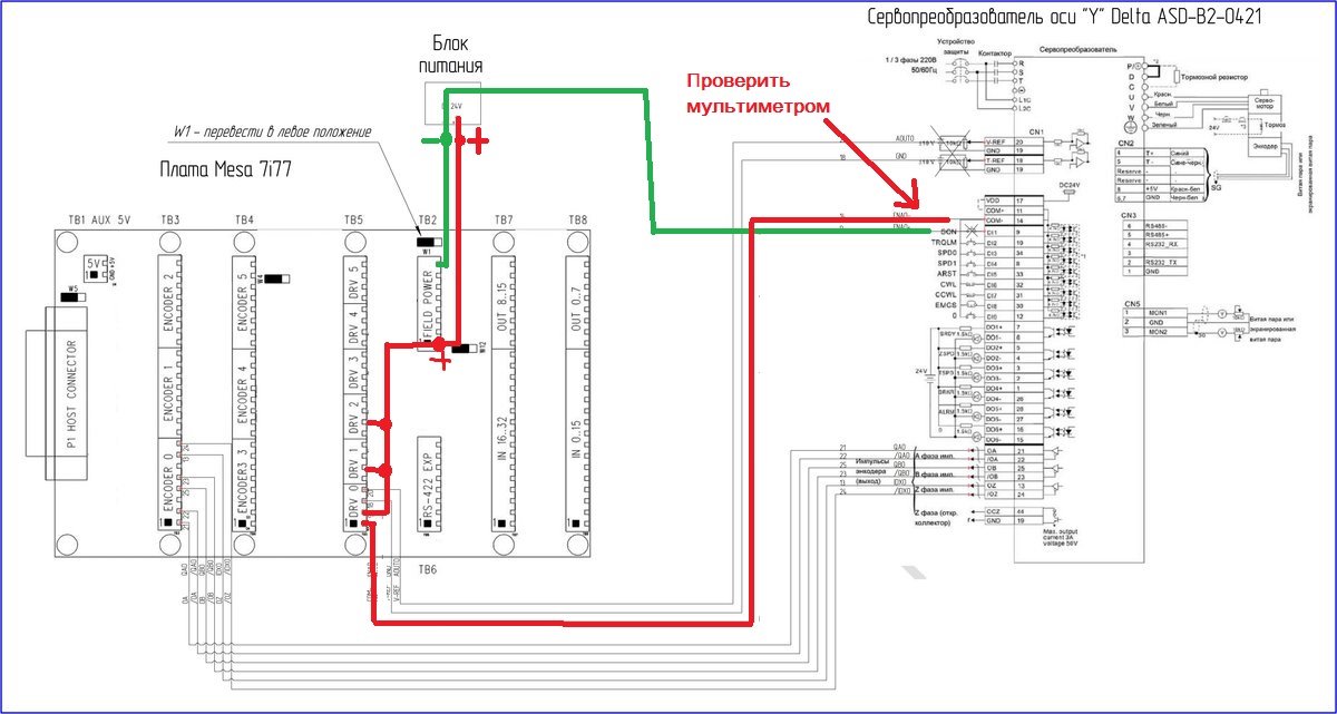

У меня с месы TB5 ENA0- идет к 14 контакту сервы, а ENA0+ на 9 контакт сервы.
aftaev писал(а):У тебя на 7и77 24в подключено?
Да, подключено.

Посмотри на схему в твоем первом сообщении внутри сервы 11 и 14 соединены. А на этой картинке http://www.cnc-club.ru/forum/download/f ... &mode=view 14 пин у сервы внутри вообще никуда не подключен
Re: Подключение сервопривода Delta к плате Mesa 5I25+7I77
Mehobr писал(а):У меня с месы TB5 ENA0- идет к 14 контакту сервы, а ENA0+ на 9 контакт сервы.
Когда в pncconf нажимаешь кнопку Open Loop Test то на этих контактах ENA0- ENA0+ должно быть 24в. Если там нет 24в то и S-on не включится, и мотор крутиться не будет. Надо проверить мультиметром.

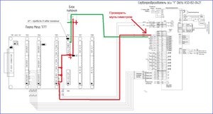

aftaev писал(а):Когда в pncconf нажимаешь кнопку Open Loop Test то на этих контактах ENA0- ENA0+ должно быть 24в. Если там нет 24в то и S-on не включится, и мотор крутиться не будет. Надо проверить мультиметром.
Отсутствует 24В, что делать?
Mehobr писал(а):Отсутствует 24В, что делать?
Глянул твою схему, БП никак не подключен к серве.
Сходил, глянул. У меня подключено так. Надо еще читать мануал и разобраться с перемычками.
Подключение сервопривода Delta к плате Mesa 7i77.jpg (4611 просмотров) <a class='original' href='./download/file.php?id=146755&mode=view' target=_blank>Загрузить оригинал (158.55 КБ)</a>
aftaev писал(а):Глянул твою схему, БП никак не подключен к серве.
Не надо так подключать.
Для ENA0- ENA0+ питание 24В на 7i77 не требуется.
Питание на TB2 нужно только для работы TB7 и TB8. Все остальные разъёмы и клемники 7i77 ГАЛЬВАНИЧЕСКИ ИЗОЛИРОВАНЫ от них.

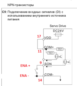

Чтобы работал S-on достаточно выполнить такие соединения:
Вариант на основе схемы из первого поста:
ENA0+ - DI1(9)
ENA0- - COM-(14)
VDD(17) - COM+(11)
Если-же планируется подключать другие входы/выходы сервы к 7i77, то схему нужно изменить:
COM+(11) - COM-(14) - GROUND(TB2.8)
ENA0- - DI1(9)
ENA0+ - +24V, можно взять от VDD(17)
VFIELD(TB2.1) - VIN(TB2.5) - +24V, на время тестов можно взять от VDD(17)

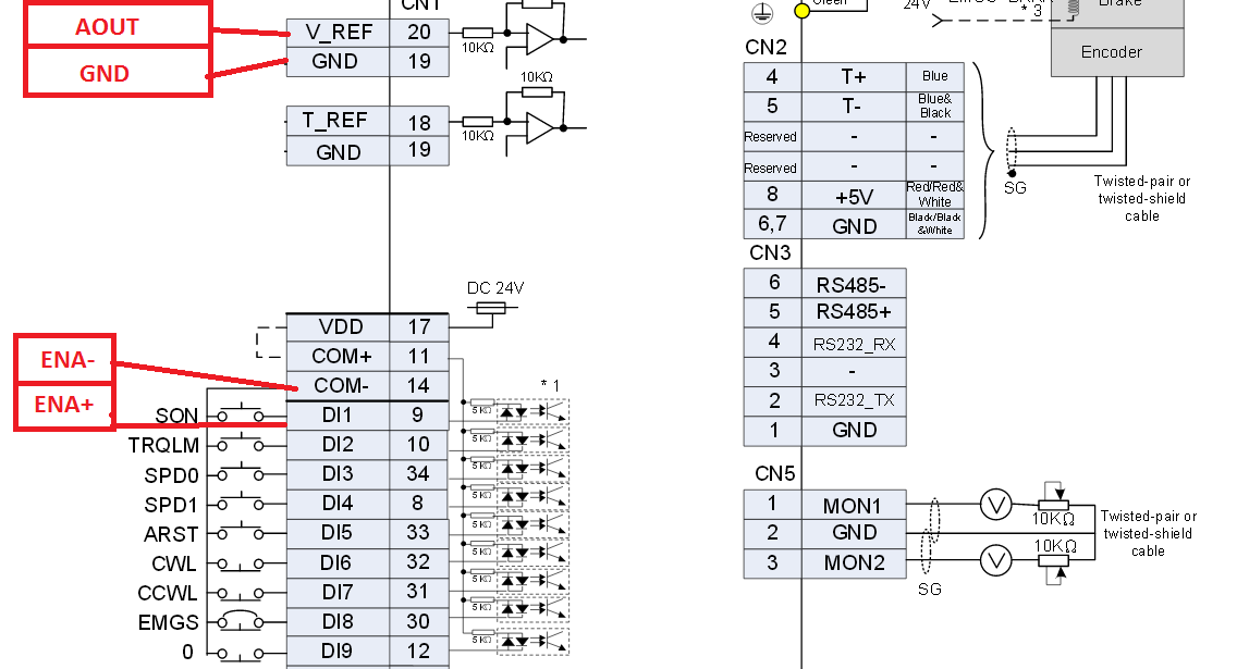

P1-01●CTL Control Mode and Output Direction
Default:0 PT: Position Control Mode (The command source is external pulse )
вам надо P1-01=2
S: Speed Control Mode (The command source is the external analog voltage
потом:
P1-40▲VCM Max. Output of Analog Speed Command
P1-46▲GR3 Pulse Number of Encoder Output
и все надо проверит отвечают ли заводские настройки для ваших требования , как например :
dinkata писал(а):если не трогал параметрьй для входов ...да, отвественост только ваша :D
P2-10 DI1 DI1 Funcitonal Planning
Default:101 SON When this DI is On, servo is activated (Servo On

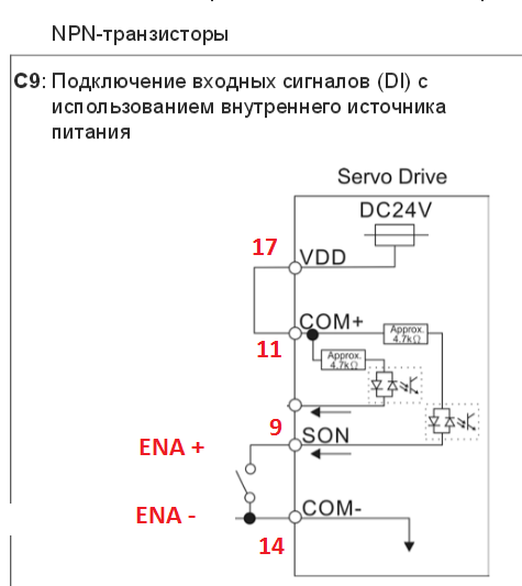

А для подвключение входов , для SON (ENA как ключ )источник ASDA-B2 (VDD)
Перемьйчка 17 => 11 должна бьйт :
ENA.png (4585 просмотров) <a class='original' href='./download/file.php?id=146760&mode=view' target=_blank>Загрузить оригинал (42.72 КБ)</a>

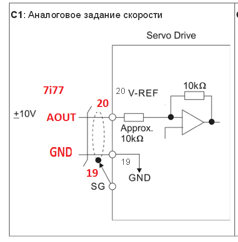

для +/- 10V VREF источник 7i77 AOUT с GND :
Analog.png (4585 просмотров) <a class='original' href='./download/file.php?id=146761&mode=view' target=_blank>Загрузить оригинал (30.96 КБ)</a>

dinkata, Спасибо большое!
dinkata писал(а):А для подвключение входов , для SON (ENA как ключ )источник ASDA-B2 (VDD)
По этой схеме в "Open Loop Test" мотор заработал.
