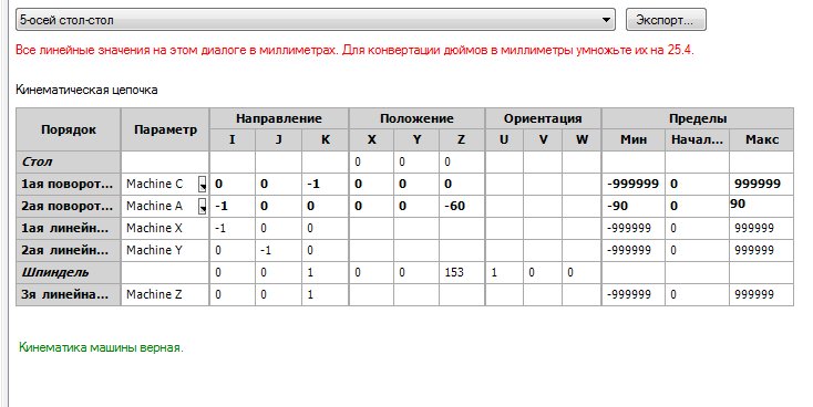

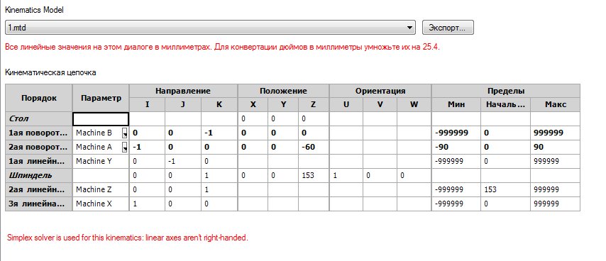

Ifrit писал(а):кинематика под спойлером
" твой mdt" не совпадает с тем что под спойлером
&quot; твой mdt&quot; (2816 просмотров) <a class='original' href='./download/file.php?id=145943&mode=view' target=_blank>Загрузить оригинал (60.9 КБ)</a>
" твой mdt"
Тогда должно быть так что под спойлером (2811 просмотров) <a class='original' href='./download/file.php?id=145944&mode=view' target=_blank>Загрузить оригинал (55.36 КБ)</a>

NikolayUa24 писал(а):" твой mdt" не совпадает с тем что под спойлером
Николай, Вы правы требуемая кинематика не совпадает с кинематикой в используемом посте. MTD никакого смысла не несет для вывода УП. В посте в разделе положение осей везде нули и поэтоиу пост расчитывет так что поворотная ось А находиться в 0 по Z, а не в -60. И именно отсюда растут корни проблемы.
Кто нибудь знает как распаролить пост?
