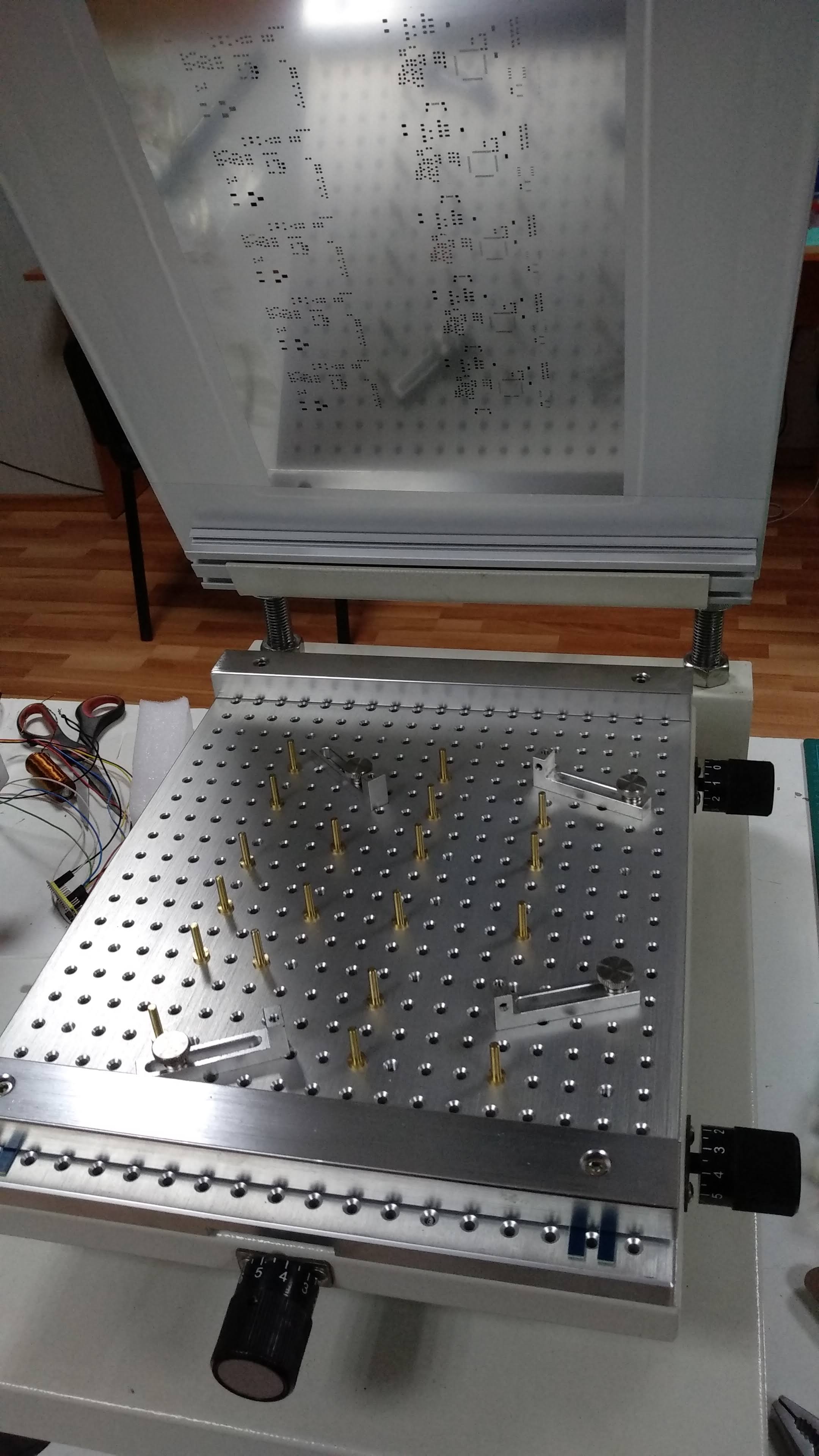

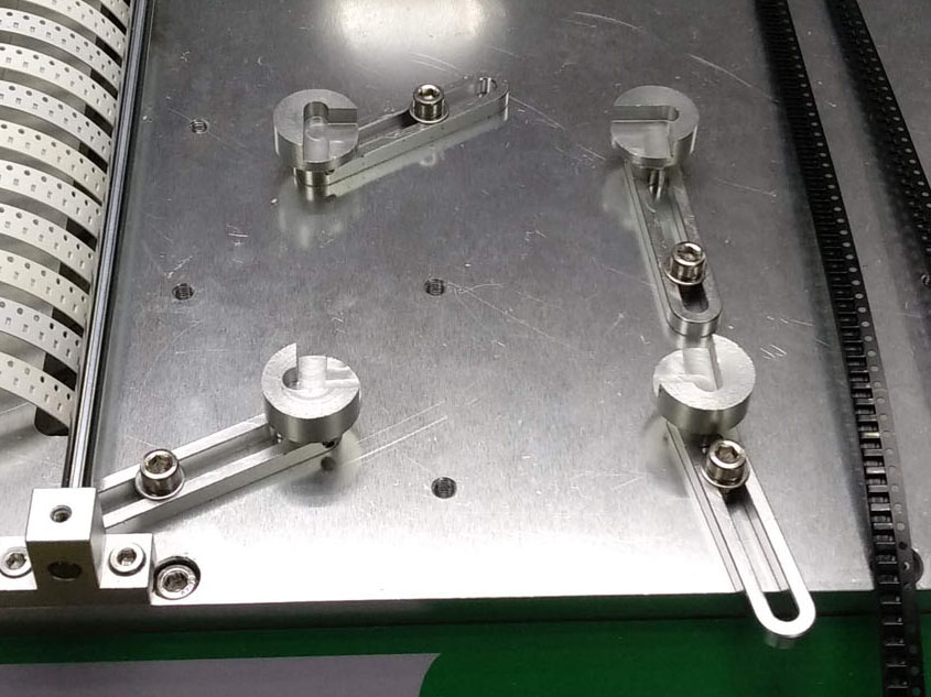

AndyBig писал(а):Можно насверлить отверстий и вставлять в них штырьки, как это распространено в трафаретных принтерах
Магнитные хороши тем, что не привязаны к сетке отверстий. Это важно, если монтаж двухсторонний и приходится выбирать свободные места. В больших сборщиках подпорки ставит и убирает сама машина.

dpss-2 писал(а):Магнитные хороши тем, что не привязаны к сетке отверстий. Это важно, если монтаж двухсторонний и приходится выбирать свободные места.
С этим не поспоришь :) Но с отверстиями можно сделать так:
IMG_20180916_201323_1.jpg (10540 просмотров) <a class='original' href='./download/file.php?id=146481&sid=c15fb42fc04b464542447e3a70d0d47d&mode=view' target=_blank>Загрузить оригинал (122.84 КБ)</a>
Только вместо этих уголковых держателей воткнуть штырьки :)

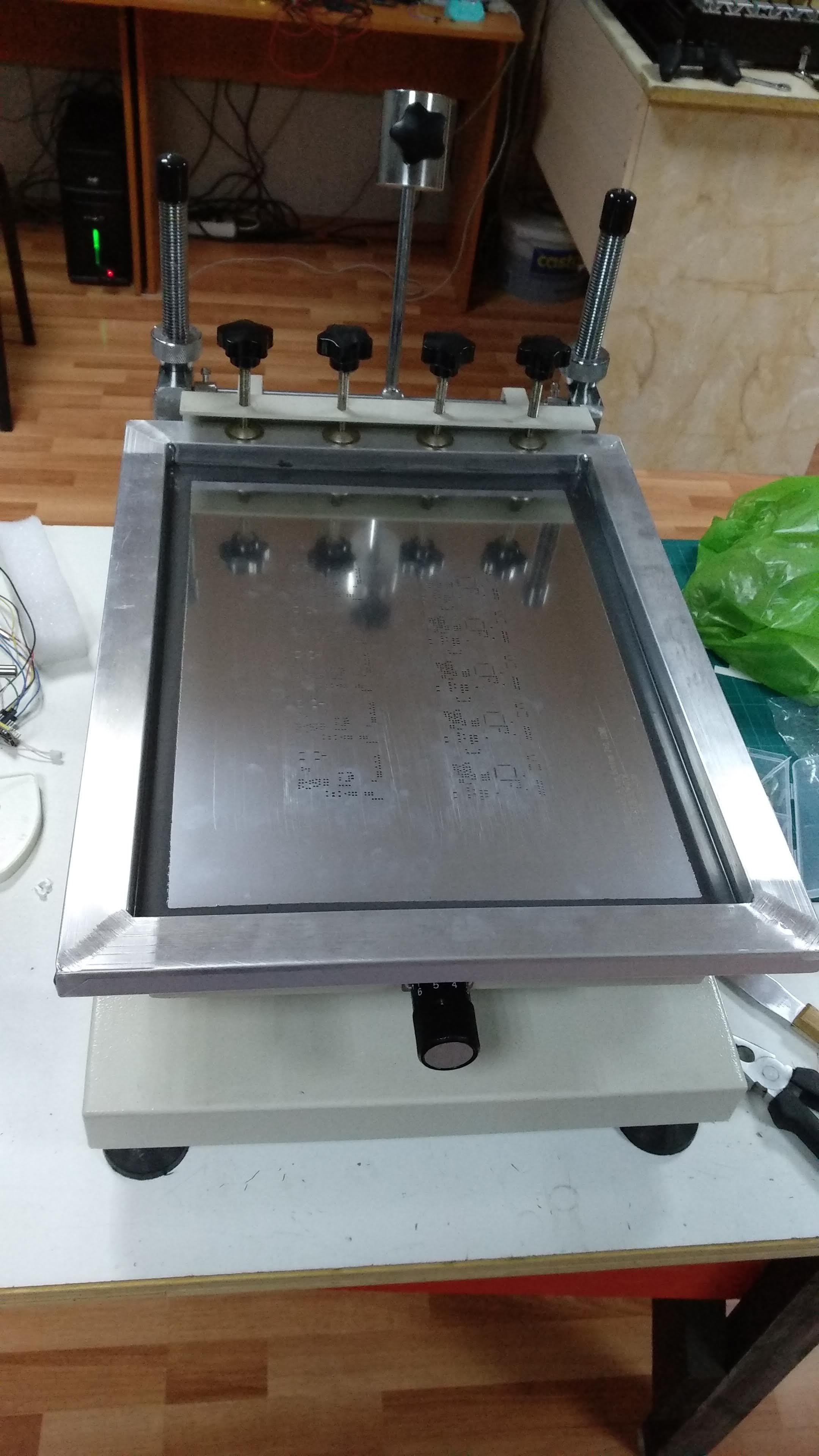

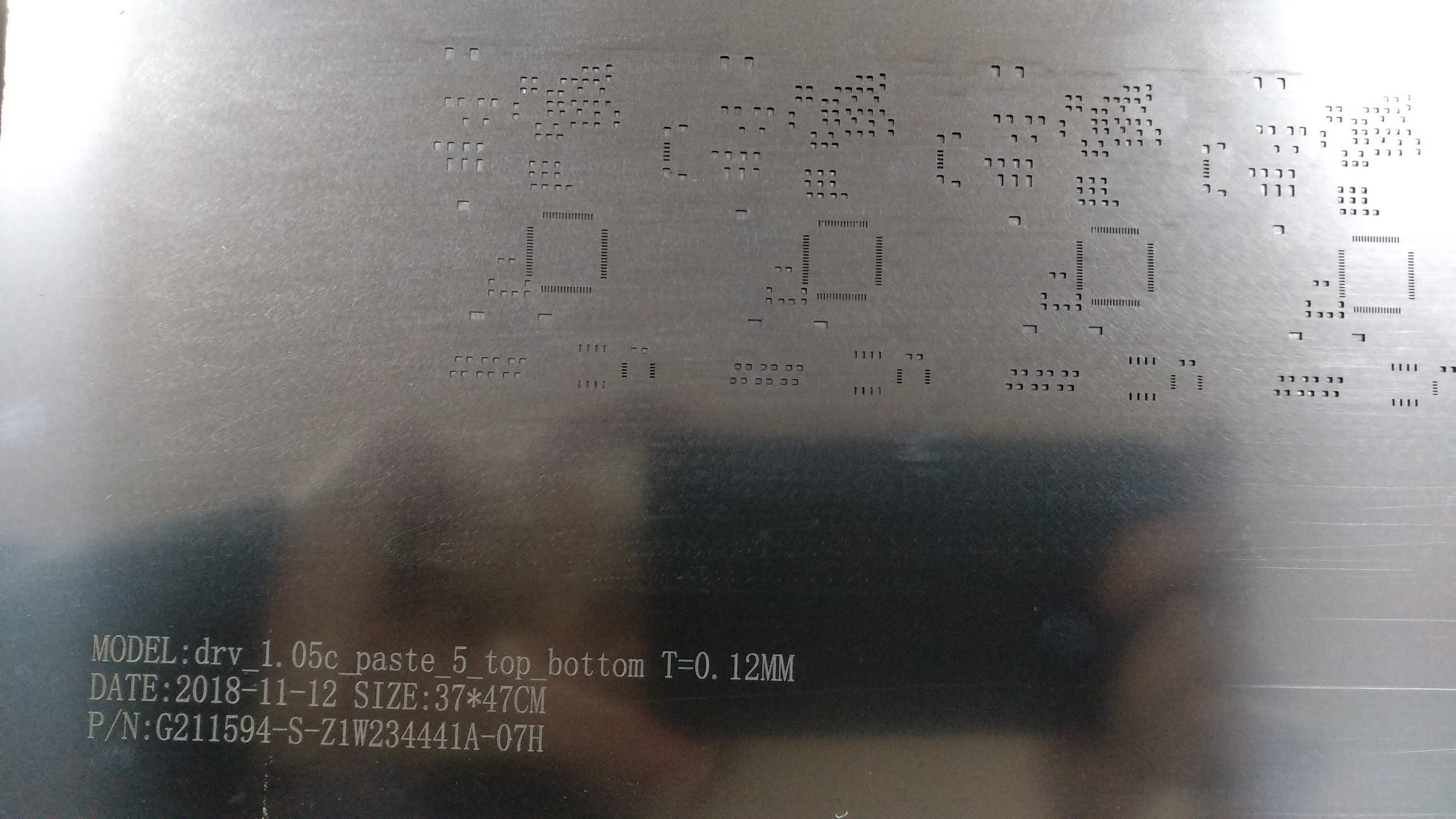

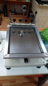

Заказал 12 ноября в Китае трафарет для нанесения пасты, сегодня получил (доставка почтой). По стоимости вышло в 36$ :)
Установил на принтер, отъюстировал. Завтра буду пробовать наносить пасту :)

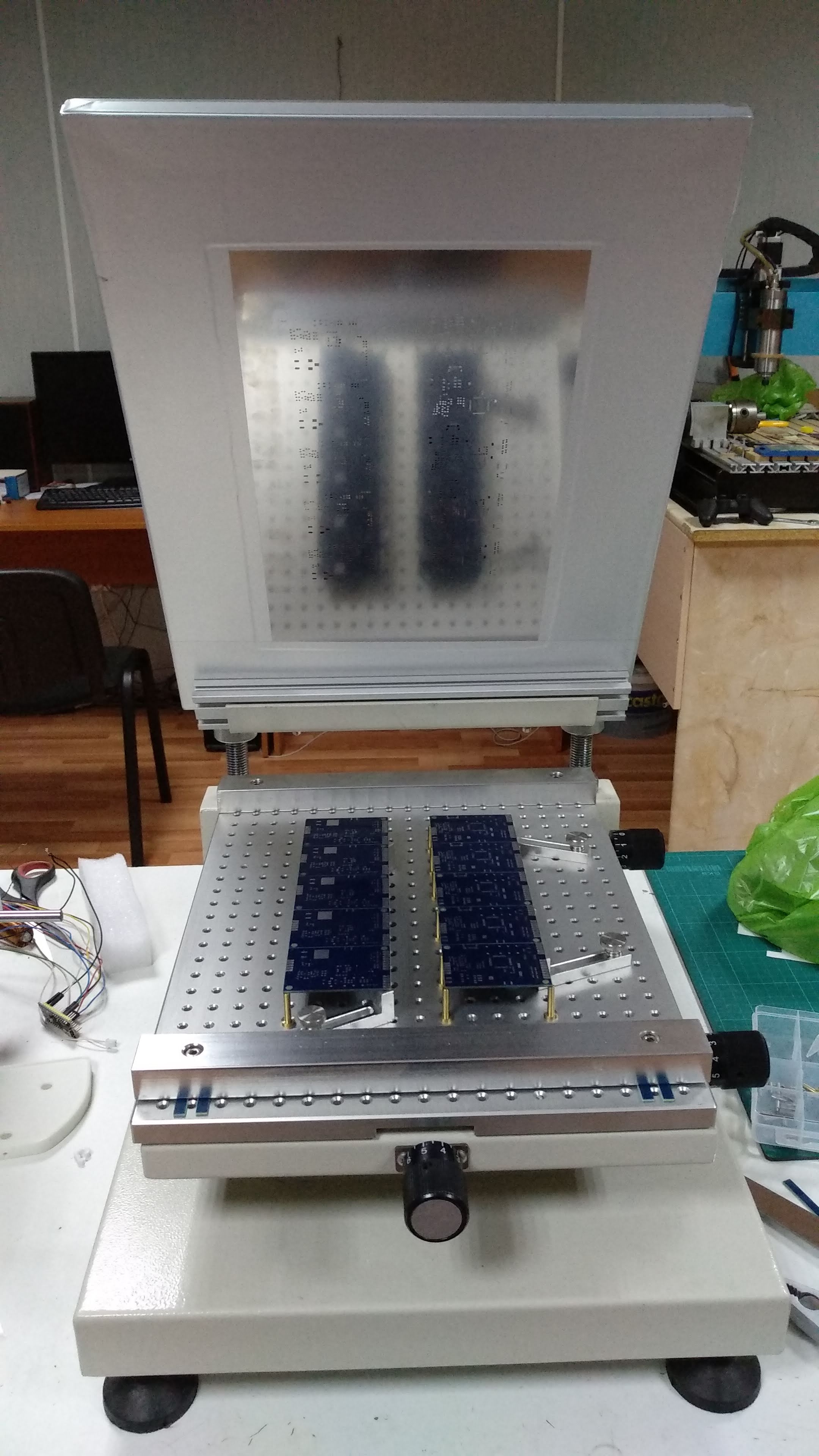

Сегодня попробовал наносить пасту через трафарет:
IMG_20181201_171149.jpg (10007 просмотров) <a class='original' href='./download/file.php?id=151658&sid=c15fb42fc04b464542447e3a70d0d47d&mode=view' target=_blank>Загрузить оригинал (733.09 КБ)</a>
IMG_20181201_171235.jpg (10007 просмотров) <a class='original' href='./download/file.php?id=151659&sid=c15fb42fc04b464542447e3a70d0d47d&mode=view' target=_blank>Загрузить оригинал (727.5 КБ)</a>
IMG_20181201_181113.jpg (10007 просмотров) <a class='original' href='./download/file.php?id=151660&sid=c15fb42fc04b464542447e3a70d0d47d&mode=view' target=_blank>Загрузить оригинал (782.1 КБ)</a>
Результат превосходный. Оказывается, пасту надо прогревать после холодильника, а то она плохо гонится шпателем :)))
Сообщения: 3653
Re: PnP (SMD-раскладчик) из Китая - TVM802BX
Сколько такой принтер стоит кстати?

AndyBig писал(а):Оказывается, пасту надо прогревать после холодильника
Не только греть, но и перемешивать, и при этом не допускать попадания пузырьков воздуха в пасту.

N1X писал(а):Сколько такой принтер стоит кстати?
Я взял за 1500 юаней, сразу вместе с раскладчиком :) Не самый лучший принтер (есть люфты когда стол не затянут), но вполне работоспособен.

dpss-2 писал(а):Не только греть, но и перемешивать
Не, до такого я еще не дошел :))
