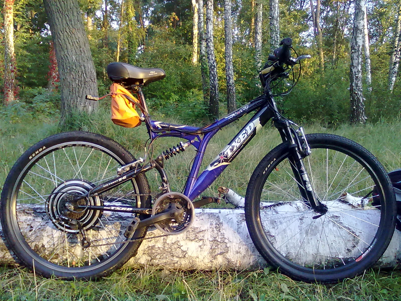

DMexico писал(а):В подседельной сумке, отпугивающе-оранжевого цвета - контролллер.
Фото пожалуйста контроллера, есть какиенибудь индикаторы/кнопки/настройки/измерители параметров?

Nick писал(а):А сколько аккумулятор весит, если он таких размеров???
6 кг

Колеса мокрые после поездки по заболоченному лесу (3172 просмотра) <a class='original' href='./download/file.php?id=7668&sid=5e9e960c03955b541bb8c761f3b57fbe&mode=view' target=_blank>Загрузить оригинал (537.97 КБ)</a>
