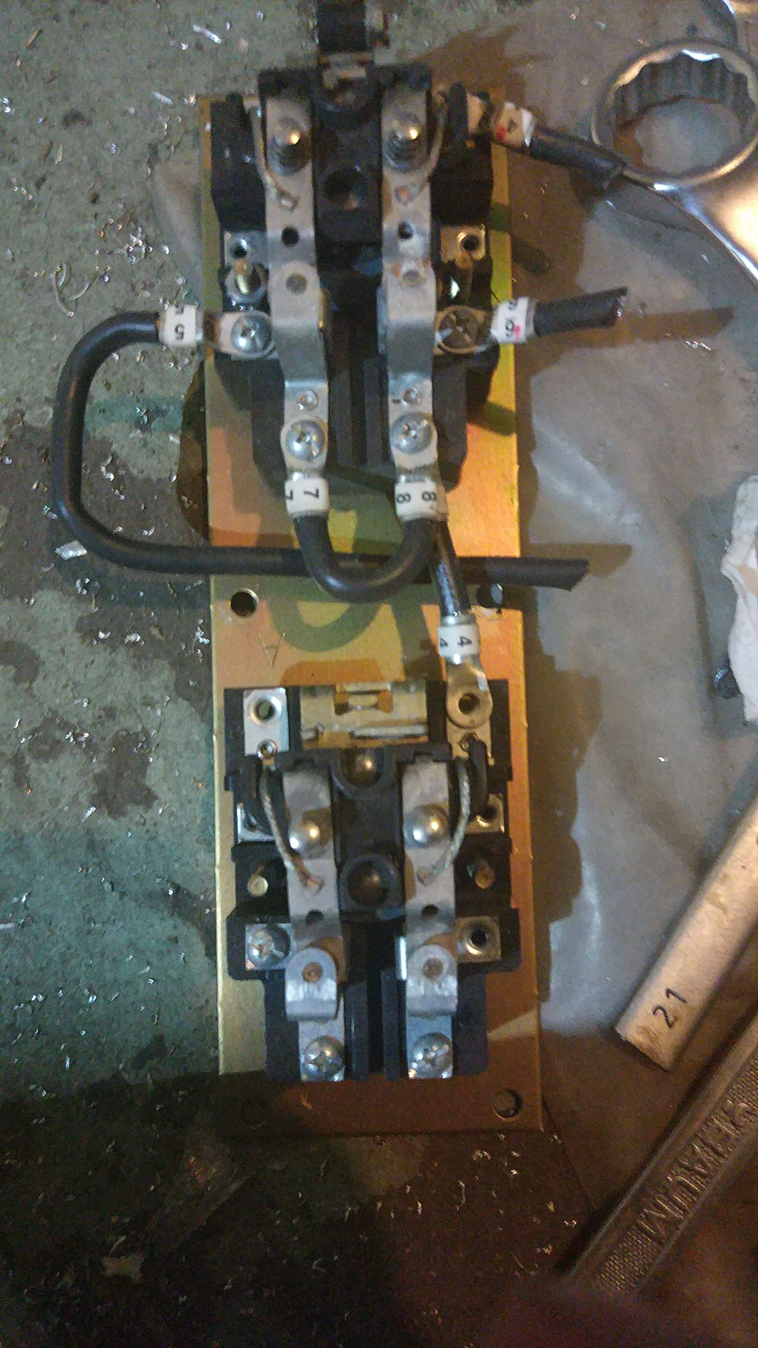

ScrewDriver писал(а):А вон чего. Дак это начало и конец обмотки.
в обычном асинхроннике их три ( соответственно 6 концов выходит). у тебя каждая их этих трех разбита еще на две ( пополам).
Внутри как бы два двигателя.
Да они как раз заходили в клеммник по 2к1, т.е. к ящику шло 6 проводов. Ну и получается подключение было по схеме лоу...
Еще вот такое огрызок в шкафу стоял, судя по проводам к шпинделю относился, не знаю что это

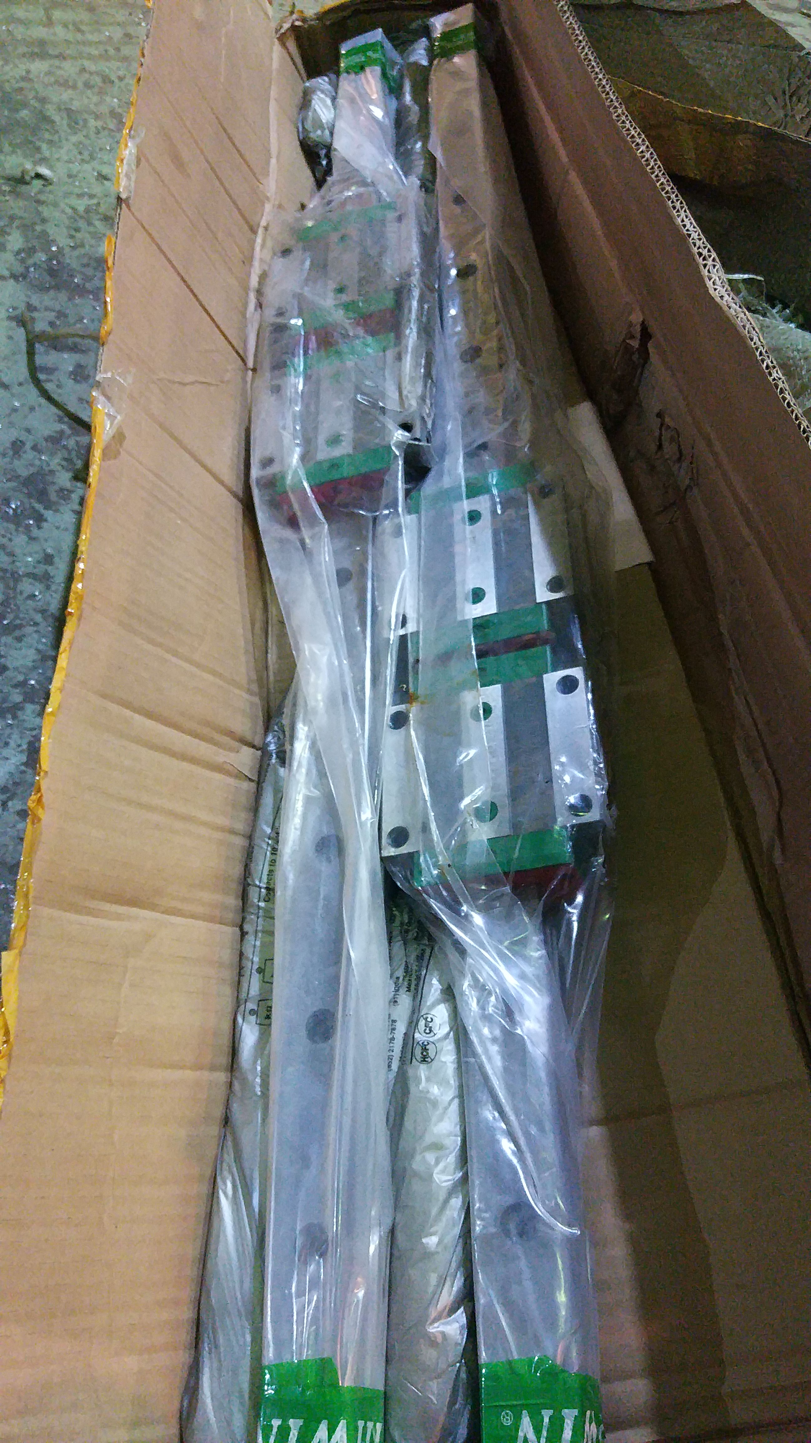

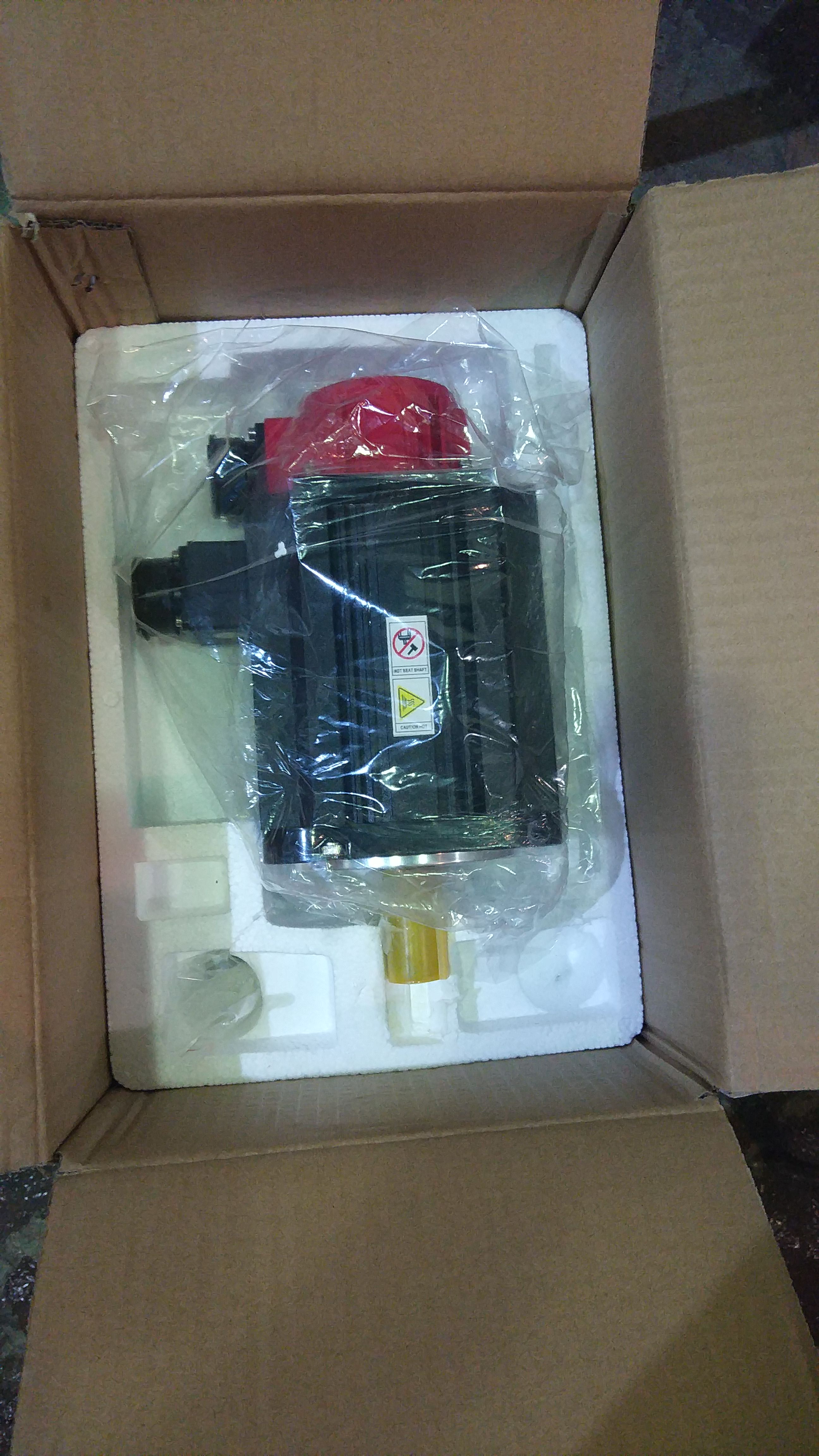

Мелочевочка подъехала :hehehe:
Жжужание позже покажу
IMG-20180828-WA0046.jpeg (3138 просмотров) <a class='original' href='./download/file.php?id=145173&mode=view' target=_blank>Загрузить оригинал (1.17 МБ)</a>
IMG-20180828-WA0052.jpeg (3138 просмотров) <a class='original' href='./download/file.php?id=145174&mode=view' target=_blank>Загрузить оригинал (1.45 МБ)</a>

Роликовые рельсы?
MGG
Сообщения: 3403
Репутация: 1010
Re: Большой и тяжелый фрезерный станок.
Сообщение MGG »
Yarrr писал(а):Роликовые рельсы?
Нет, шарики, под ролики засверлиться надо было
dtw.moscow@gmail.com

Пытался в пакет вглядеться, не понял.
Как только написал про засверливание, вспомнил что точно, на роликах чаще крепёжные отверстся
MGG писал(а):Нет, шарики, под ролики засверлиться надо было
зачем?
Yarrr писал(а):Как только написал про засверливание, вспомнил что точно, на роликах чаще крепёжные отверстся
На своем ОЦ через одно отверстие болты вкрутили и все пучком :)

3016L , но в документации по видимому оч много ошибок, во всяком случае такие мелочи как размеры рельс не очень совпадают.
