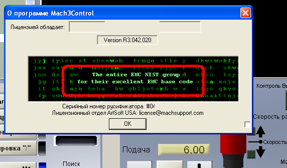

ivan773 писал(а):вырисовывается - что лучше всего из бесплатных програм для пк -LinuxCNC где хорошо продумана синхронизация вращения шпинделя и осей!
Если в Mach3 зайти в помощь и посмотреть на это окошко долго, то там пролистывается кто помогал делать Mach3. Там есть такое: ЕМС - это старое название LinuxCNC ;)
