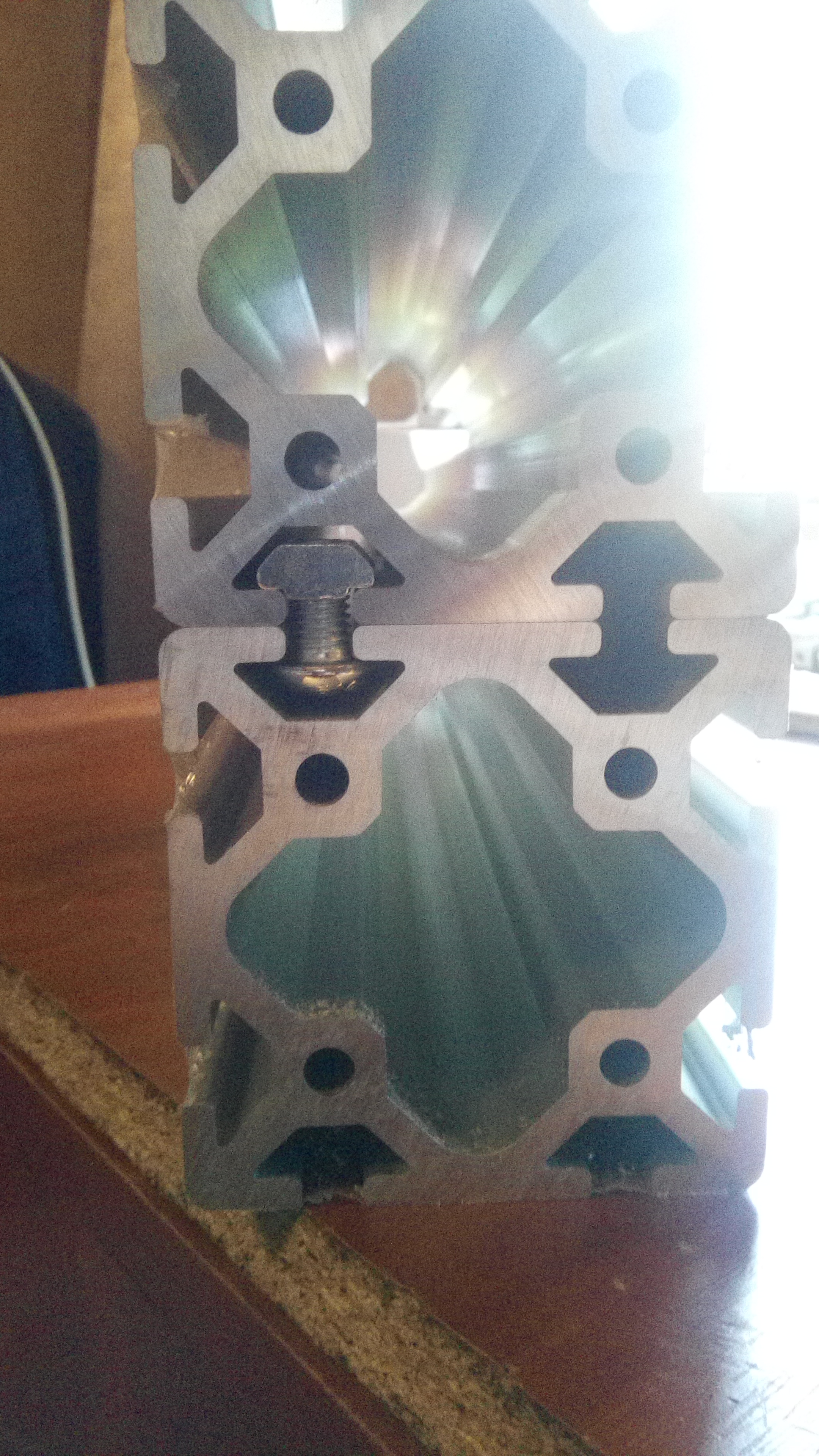

Пришел профиль и крепеж (еле допер посылку, 21кг веса)
крепеж.jpg (3317 просмотров) <a class='original' href='./download/file.php?id=145205&mode=view' target=_blank>Загрузить оригинал (2.54 МБ)</a>
профиля.jpg (3317 просмотров) <a class='original' href='./download/file.php?id=145207&mode=view' target=_blank>Загрузить оригинал (2.43 МБ)</a>
Порезали более менее ровно.
Проверил как становится крепеж, вроде все норм.
крепеж в профиле.jpg (3317 просмотров) <a class='original' href='./download/file.php?id=145204&mode=view' target=_blank>Загрузить оригинал (2.68 МБ)</a>
Следующий этап посверлить отверстия в профиле, соединить, и фрезернуть.
