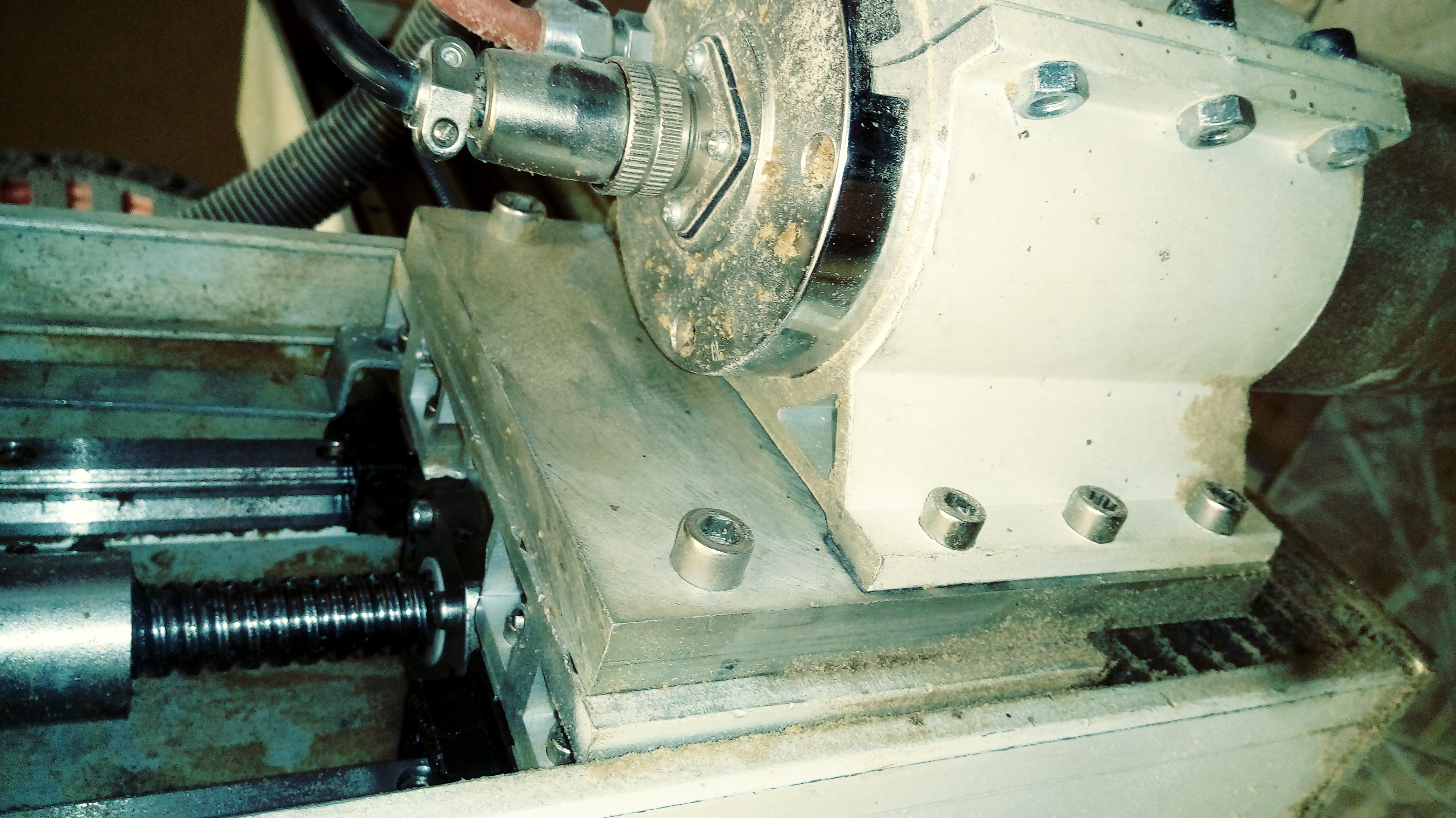

Не сочтите за труд описать технологию проката осей по индикатору ( к чему крепить индикатор и что им мерить) Мерить нужно рельсы относительно друг друга? Если на балке портала примерно представляю как реализовать то вдоль рамы как то слабо могу представить, промерить нужно прямолинейность рельса относительно каретки? ( прошу сильно не пинать). По поводу плиты на сколько помню крепление шпинделя прикручено к дюралевой плите, а плита на 6 винтов к площадке оси z на площадке 8 отверстий, то есть плиту со шпинделем можно опустить или поднять на один ряд отверстий. Сразу вопрос это плохое крепление? По поводу жесткости на работе стоит станок из труб от завода 777 на сервомоторах с рабочим полем 1500 на 3000 он по жесткости сильно уступает ( я заглублял фрезу в материал и с небольшим усилием толкнул стойку портала, фрезу сломало. Свой давил со всей силы отверстие овальным не стало, это показатель жесткости конструкции или нет? Просто встречал станки у которых шпиндель пальцем отгибался )zveroboy писал(а):Разведка, если пилить на нем мдф, то и такой точности хватит, но если решите затеяться с алюмахой, то придется прокатать оси по индикатору, вот тогда и увидите о чем я. По подвесу шпинделя уже выше сказали, посмотрите как там плита под креплением крепится. Сама балка там сто процентов колесом выгнута, на ней даже намека нет на ребра жесткости, на 15мм пластину рельсы прикручены. У меня так было, но может ваш клон чуть лучше, хоть и с трудом верится. Кстати, тут пару лет назад продавали подобный дешевле сотни, но сильно уставший был.razvedchik писал(а):Уважаемый зверобой прошу вас потратить побольше времени и более развернуто написать что значит подвеска шпинделя смешная? Она смешила Вас во время работы? Если не секрет кривизна чего выражалась в станке? Я просто ни каких проблем с ним не видел. Может не так работал?

Сегодня предварительно померил индикаторной стойкой как гуляет портал. В общем вдоль длинной оси наваливался всем весом на стойки портала после отклонения 0.15 винт начал прокручиваться ( станок был выключен если что). Попробовал зажать кончик винта рукой дальше 0.2 сил продавить портал не хватило ( по ощущениям есть люфт между гайкой швп и станиной, но может мне кажется). Так же давил портал поперек станка результат 0.06 мм больше могу продавить но придется использовать струбцину. Так же порылся в документах нашел сайт производителя выкладываю ссылку на брата поменьше http://www.dinglidk.com/?Product123/130.html. Мой если что обзывается этим производителем 9070. По оси z каретки и гайка швп прикручены к какому то хитрому аллюминиевому профилю, к нему же крепится плита дюраля 10 на 130 на 140 мм к этой плите крепится держатель шпинделя. Индикатор так же крепил к столу относительно шпинделя и тянул со всей дури за гайку шпинделя уперевшись второй рукой в станину отогнул на 0.3. По моторам стоят 86BYGH450a-06, интернет говорит 21 кг усилие ( этого мало для швп 1605?). Сегодня проводить лабораторные испытания сил уже нет, завтра постараюсь снять видео. Если кто из гуру чпу строения читает это сообщение напишите может мне и правда нет смысла скакать вокруг станка а закинуть в дальний угол гаража нехай ржавеет до лучших времен.

Фото крепления оси z чтоб окончательно втоптать в грязь мою веру в этого малыша который меня ни разу не подвел.

Для 3D картинок сойдет. Приводите в порядок проводку шкафа, ставьте на место т-стол, красьте ему губы и на Авито))) Ну и наверное в цене придется серьезно упасть.razvedchik писал(а):Сегодня предварительно померил индикаторной стойкой как гуляет портал. ...
