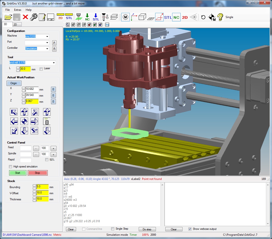

Serko писал(а):Теперь станочек работает с Candle 1.1.7 , в которой траектория отрисовывается.
А я как ни пытался ее запустить - не получилось (на 2-х компах с разными багами - то не прорисовывается графика, то вообще аварийно вылетает).
Я не очень доверяю ПО, написанному на Pyton.
Я, похоже, остановлюсь на программе GrblGru. У меня к ней вообще нет нареканий
GrblGru.jpg (5263 просмотра) <a class='original' href='./download/file.php?id=146785&mode=view' target=_blank>Загрузить оригинал (299.72 КБ)</a>

Подскажите плиз как получить cnc1310 в самой программе gbrlgru - его надо отдельно скачивать?
Добавлено: 27 окт 2018, 22:00
Курдль
MegaBlackJoe писал(а):Подскажите плиз как получить cnc1310 в самой программе gbrlgru - его надо отдельно скачивать?
Разработчик GrblGru обещал включить модель cnc1310 в след релиз. Тогда достаточно будет просто выбрать станок из списка в настройках. Но релиз еще не опубликован.
Если очень надо - могу выслать модель для самостоятельной установки. Но это будет не раньше 10.11.2018
Однако визуализация станка в этой программе не приносит особой пользы, пока GrblGru не научится отображать позицию инструмента по абсолютным координатам станка. А пока можно установить нулевую точку в любом месте рабочего пространства, а в программе это будет отображаться, как ближняя левая точка рабочего стола. Таким образом программа не даст даже приблизительной наглядной картины, пригодной для оценки управляющей программы.
