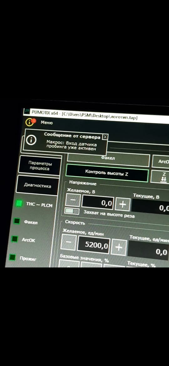

День добрый подскажите пожалуйста проблема с осью Z не могу долгое время настроить то ищет и вроде бвы все хорошо работает то не ищет металл и приходит уведомление что ( макрос: Вход датчика пробинга уже активен) (программа Pumotix плазменный станок)
WhatsApp Image 2021-12-08 at 12.14.37.jpeg (6472 просмотра) <a class='original' href='./download/file.php?id=200421&sid=d07531e39a9a8fec519e811879b326e6&mode=view' target=_blank>Загрузить оригинал (50.94 КБ)</a>
