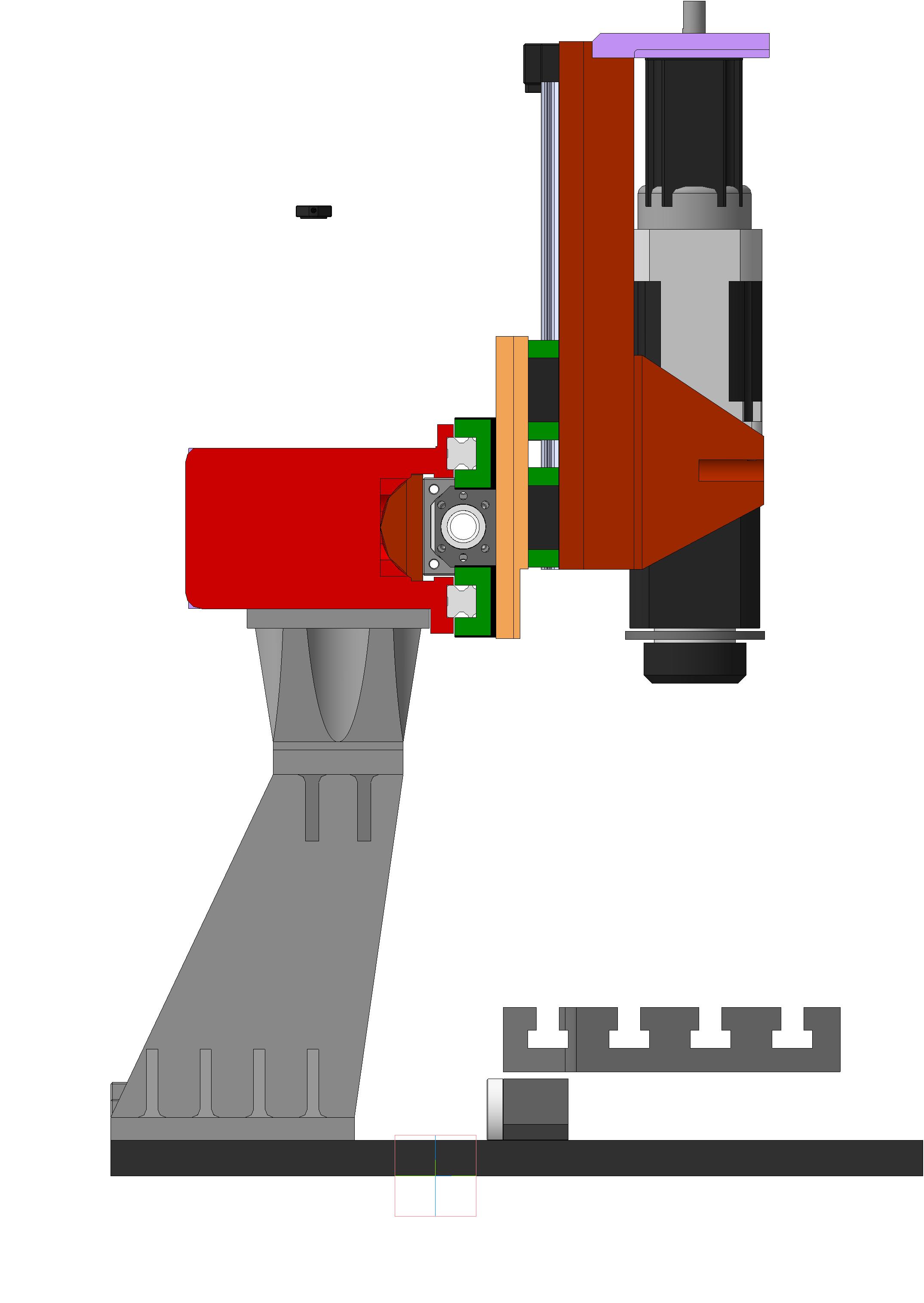

Может и стоит. Только эти твои попытки уже больше похожи на самоцель. Стройка ради стройки! И это в то время, как ДэВэЭсы не пилятся!
Спешка нужна только при ловле блох :hehehe:
Ну не понравилось мне кое-какие моменты, вот и меняю.
В чём проблема то. Захотел я больше свободы на станке, с чем кстати не разгонишься на твоём.

Что за свобода?

Kiriller писал(а):Что за свобода?
Если тебе крепить(не шпакля) большую деталь, то ты сьедаешь рабочее поле.
Тоже самое с установкой 4-й оси.
Kiriller
Сообщения: 834
Репутация: 124
Настоящее имя: Кирилл
Откуда: Жуковский, М.О.
Re: По металлу (дубль 3)
Сообщение Kiriller »
Другими словами ты рабочее поле решил увеличить?

Сообщение Udjin »
Все поля ..
И Особенно - Z, имхую.

Kiriller писал(а):Другими словами ты рабочее поле решил увеличить?
Не совсем.

Udjin писал(а):Все поля ..
Типо того :hehehe:
Сборка 1.jpg (3679 просмотров) <a class='original' href='./download/file.php?id=143862&mode=view' target=_blank>Загрузить оригинал (208.03 КБ)</a>
Udjin
Сообщения: 2072
Репутация: 1248
Сообщение Udjin »
Сексуальненько

Сообщение Lafayette »
Udjin писал(а):Сексуальненько
:0)
Ну это пока так, набросок.

плита только не поверочная, а притирочная. на поверочной ножки, причем определенное количество в госте прописано

aegis писал(а):плита только не поверочная, а притирочная. на поверочной ножки, причем определенное количество в госте прописано
На ней было 3 ножки, я их срезал болгаркой, чтобы не мешали для шлифовки.

Lafayette писал(а):Описание станка, основные характеристики: Подвижный стол.
Рабочее поле: Сколько получится.
Обрабатываемые материалы: Сталь.
Станина- поверочная плита 500х500
Стол-синусный стол от фрезерного станка.
Рельсы- ТНК SHS15 б/у
Винт- ТНК1605 с двойной гайкой б/у

cncmybox писал(а):где и по чём брали плиту, стол, рельсы и винт?
На директлоте:
плита-4500
стол-3500
Остальное на ибей:
26500 за весь комплект.
