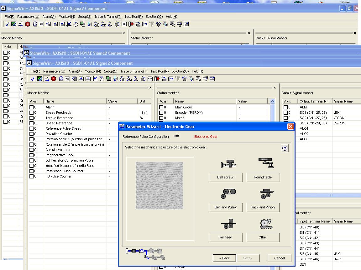

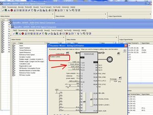

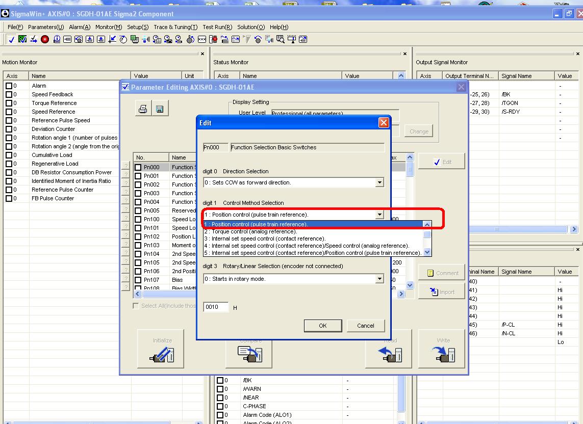

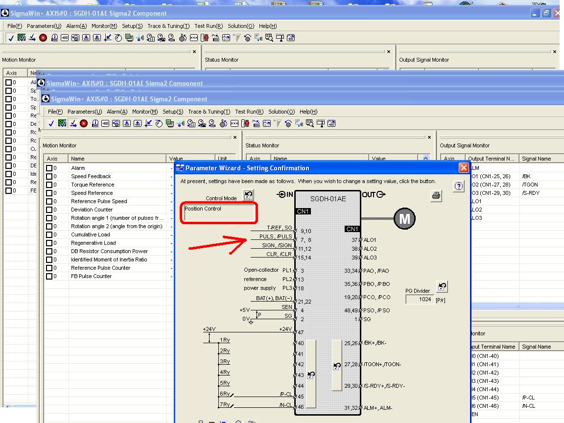

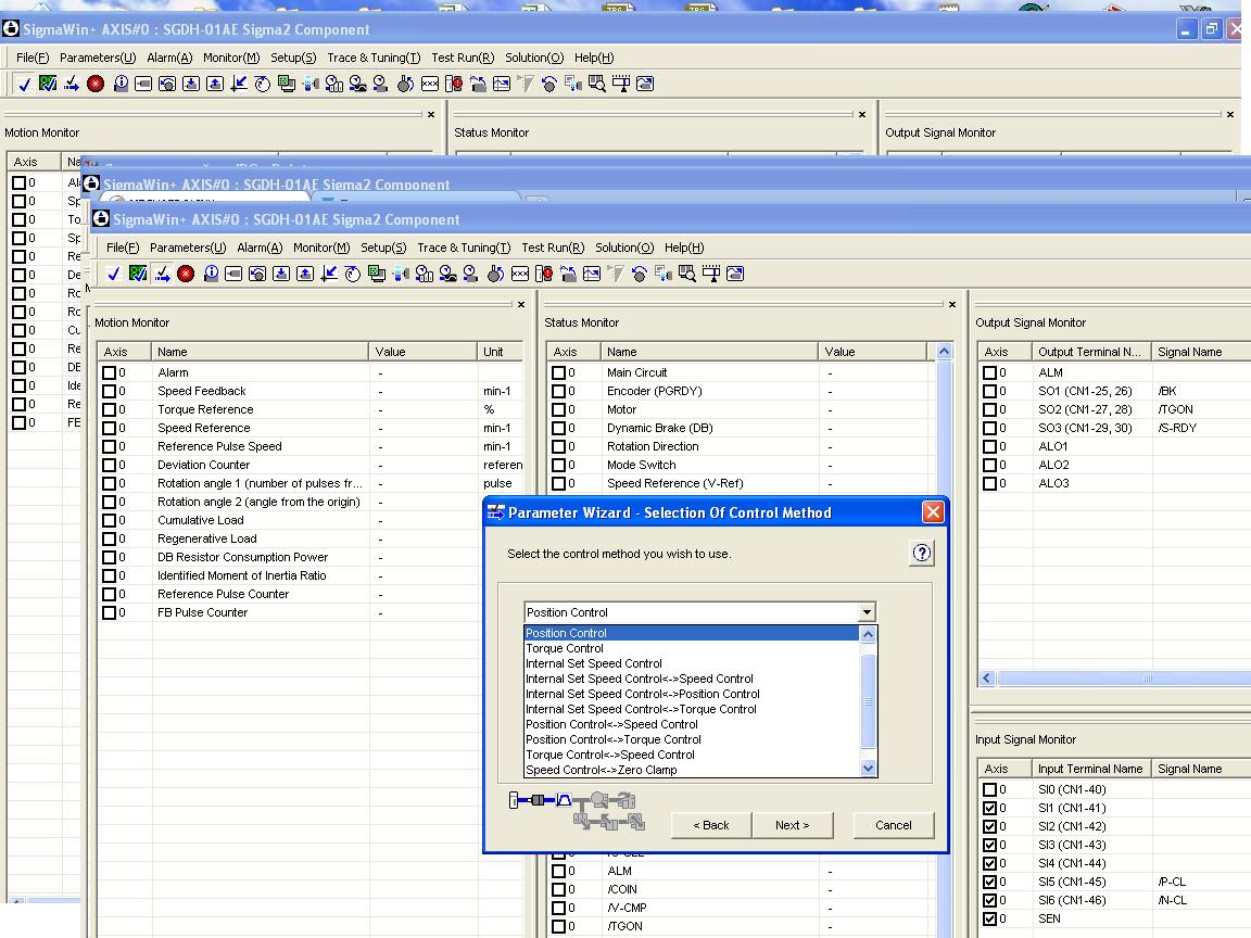

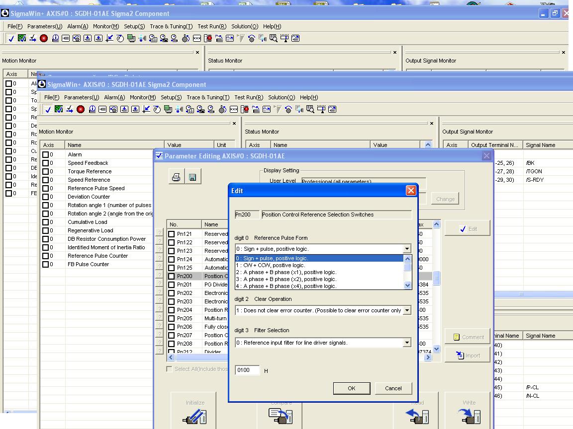

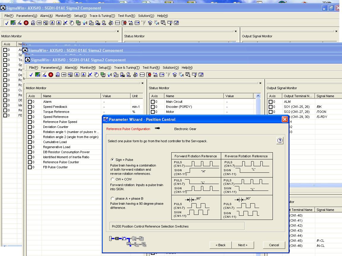

Ну а мы продолжаем разбираться с сервами :)
Любопытные вещи показывает мастер настройки сервы
Все скринтоши мастера не выкладываю много их
Яксава настройки7.JPG (6679 просмотров) <a class='original' href='./download/file.php?id=7066&mode=view' target=_blank>Загрузить оригинал (191.97 КБ)</a>
Яксава настройки2.JPG (6679 просмотров) <a class='original' href='./download/file.php?id=7062&mode=view' target=_blank>Загрузить оригинал (191.18 КБ)</a>
Яксава настройки3.JPG (6679 просмотров) <a class='original' href='./download/file.php?id=7063&mode=view' target=_blank>Загрузить оригинал (194.29 КБ)</a>
Яксава настройки4.JPG (6679 просмотров) <a class='original' href='./download/file.php?id=7064&mode=view' target=_blank>Загрузить оригинал (188.63 КБ)</a>
Яксава настройки5.JPG (6679 просмотров) <a class='original' href='./download/file.php?id=7065&mode=view' target=_blank>Загрузить оригинал (181.33 КБ)</a>
После конфигурации пинов показывает что серва принимает степ/дир на стандартные входы :roll:
Яксава настройки.JPG (6679 просмотров) <a class='original' href='./download/file.php?id=7061&mode=view' target=_blank>Загрузить оригинал (174.8 КБ)</a>

Подключил к сервоконтроллеру 100ваттному серву 400ваттную сразу выбросил ошибку А.05 которая расшифровывается как SERVOPACK and servomotor capacities do not match each other. Переводится примерно так: нефиг сувать не совместимые моторы :)

До этого не доводилось работать с абсолютными энкодерами, а с ними геморней. Нужно подключить батарейку, сбросить энкодер в ноль, мотор отсоединил от контроллера опять сбрасывай энкодер. Подключаю серву к станку, прописываю чтоб принимал степ/дир - не работает и так и эдак. Смотрю серва S-On не включает, хоть на пины идет сигнал. Порылся в мануалах, выясняется еще одна засада чтоб работать с абсолютным энкодером после включения питания через 3сек нужно на серву подать сигнал SEN, а потом S-ON. Без сигнала SEN с абсолютным энкодером S-ON не включается :)

если энкодер абсолютный НЕТ не будет, постоянно будет писать ошибку А81 Нужно поставить батарейку 3.6в зайти в функцию Fn008 выбрать режим 5й(сбросить энкодер) подать на серву SEN сигнал потом SON вот тогда должно работать.

С абсолютным энкодером тож малость просто. Батарейки хватит на долго. Но если вытащил батарейку иль выдернул шнурок энкодера, то нужно зайти в функцию Fn008 вsбрать параметр №5 нажать кнопку принять и усе готово :) Вот только я со своими экспериментами менял моторы, таскал то домой то к станку и приходиось выдергивать энкодер, а когда включаешь серва ругается А81 это ЫЫЫЫЫ :pssdoff:
В настройках сервы нашел использовать абсолютный энкодер ка инкрементный и все не нужно сбрасывать ничего :good:
