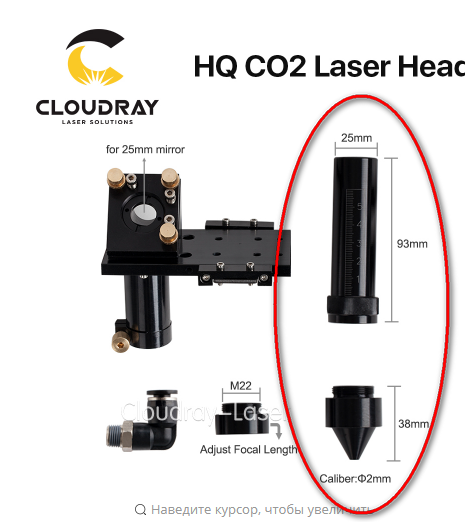

4. Если рассматриваем трубку:
2018-06-25_135905.png (3429 просмотров) <a class='original' href='./download/file.php?id=141771&mode=view' target=_blank>Загрузить оригинал (123.26 КБ)</a>
линза ставится в нижней части трубки (перед конусом)? Или в верхней?
Эти трубки для каждой линзы различной длины в зависимости от фокусного расстояния или же они универсальные?

4 в нижней, выпуклостью к трубе. различные , но можно обдувные сопла другие выточить ,

ilya37rus писал(а):в нижней, выпуклостью к трубе. различные , но можно обдувные сопла другие выточить
А готовых не встречалось? что-то я отдельно трубки в продаже не нашел. А было бы удобнее в случае необходимости менять трубку целиком, чем линзу переставлять.

Umnik писал(а): А готовых не встречалось? что-то я отдельно трубки в продаже не нашел. А было бы удобнее в случае необходимости менять трубку целиком, чем линзу переставля
В этой группе спроси я у них заказывал для 101,6 линзы
https://vk.com/wall-122750763_4917
На Али есть но дороже около 1500 в ВК вместе с доставкой 1100 мне обошлась

Umnik писал(а):4. Если рассматриваем трубку:
Эти трубки обычно под две линзы одна с верху на 101,6 другая снизу под 50.8 ,можно выбрать под другой размер
http://www.cnc-club.ru/forum/download/f ... &mode=view

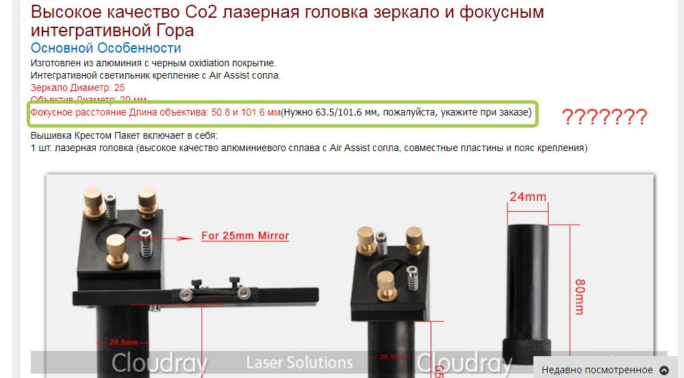

Насчет быстрой перенастройки головы под разную длину фокуса линзы. https://ru.aliexpress.com/item/-/147833 ... e04688fc05 - голова с двумя посадочными местами под линзы. Берешь две трубки и получаешь быстросменную систему. Ну а для материала разной толщины нужно будет комбинировать резьбовые вставки. Ими, с шагом в полдюйма, регулируется длина сопла. Может, у них или у нормального токаря, можно будет выточить и 1/4 дюйма проставки. Сама линза остается на одном месте, а вот воздух нужно подводить поближе к поверхности материала. Для этого и нужны проставки. Мало того, можно аккуратно не довинчивать резьбы до упора, на пару мм с каждого соединения удлиняя сопло. Весьма универсально. Фанера - накрутил кучу удлинителей. Пеноматериалы - свернул лишние.

Т.е. в трубке всегда стоит одна линза - либо 50,8 внизу, либо 101,6 наверху.
Когда стоят эти линзы, ничего менять не надо - фокус линз приходится как раз за кончиком конуса.
Если у меня в комплекте одна такая трубка уже есть, выходит, что с самой ходовой линзой для не очень толстого материала (50,8 мм) можно оставить ее.
И можно взять парочку трубок по ссылке - в одну засунуть 101,6-мм линзу, а вторую оставить для других линз.
Я правильно понимаю, что линзы в трубке ставятся так, чтобы их фокус всегда был на некотором расстоянии от сопла, одинаковом для всех линз? Т.е. мы делаем какой-нибудь меритель длины, равный расстоянию от сопла трубки до фокуса линзы, а затем, какую бы линзу мы не поставили, просто выставляем по этому мерителю трубку на нужной высоте от материала и работаем.
Так?

Umnik писал(а):мы делаем какой-нибудь меритель длины, равный расстоянию от сопла трубки до фокуса линзы, а затем, какую бы линзу мы не поставили,
Не знаю как у остальных ,у меня для линзы 101,6 свой фокус для 50,8 свой
https://yadi.sk/i/txxl08dl3YQw22
