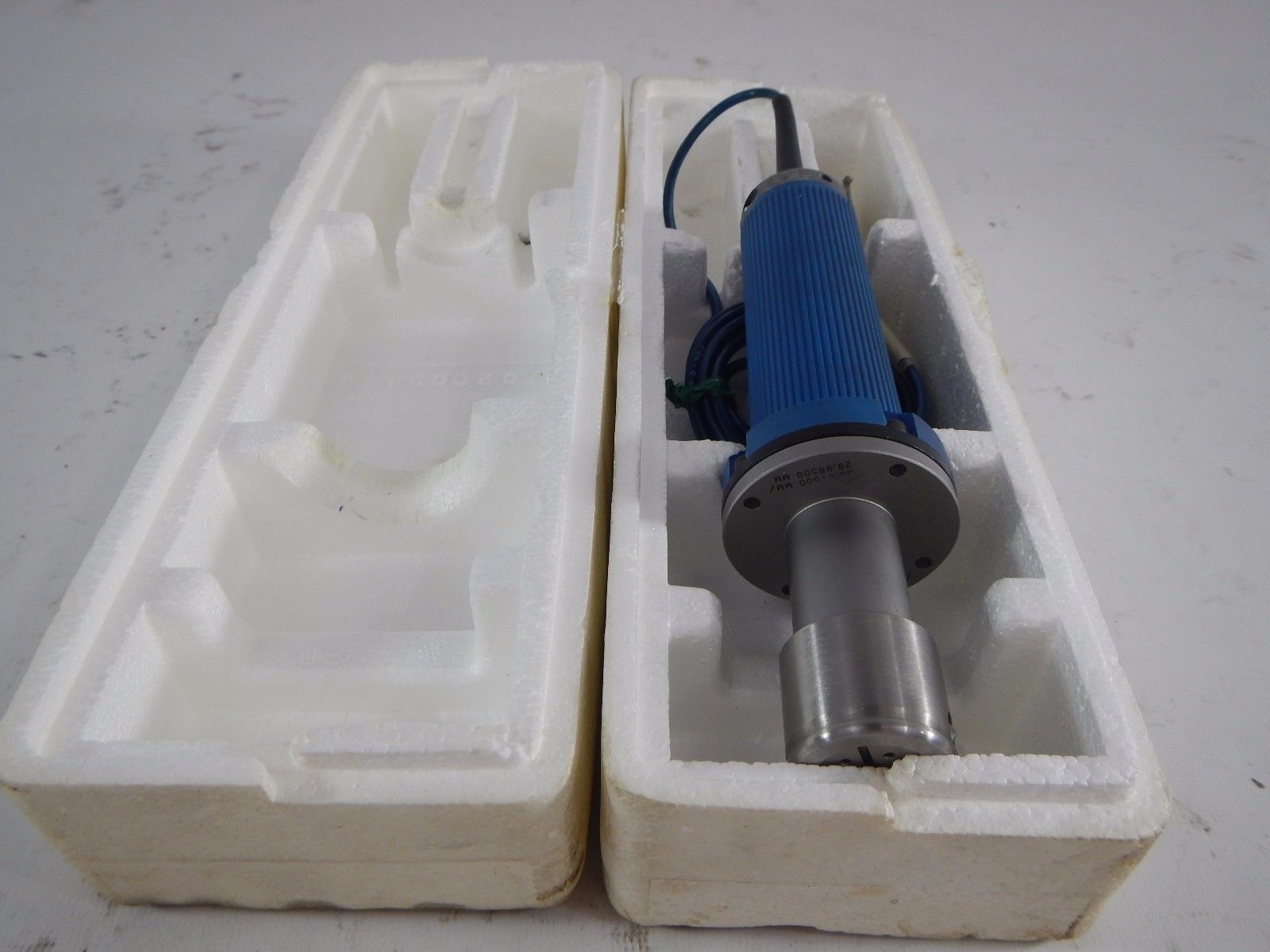

для обработки сигнала LVDT, например, "башня" на предыдущей странице.
Re: Установка ЧПУ на 3е642е (универсально заточной)
Добавлено: 03 окт 2018, 09:16
Predator писал(а):О готовом.
Если речь про разработку приборчика к которому подключаются LVDT. Под LVDT продаются специальные микросхемы, есть готовые модули http://www.analog.com/media/en/referenc ... CN0371.pdf вот только цена https://www.digikey.com/product-detail/ ... ND/5268086 не шибко радует. Проще и дешевше наверно купить готовый. В той же башне Marposs я разбирался почти неделю как ее настраивать. Там куча менюшек. Задаешь измеряемый диапазон, точность, какие допуски, настраивается сам датчик. Сколько такое самому разрабатывать :thinking:

Хотел было сделать на Ардуине. Читал мануалы, но в этом нужно долго разбираться. В итоге понакупал разных приборов для считывания. Есть для LVDT приборы разных фирм: Marposs, Solatron, Lucas Schaevitz. В теме про Урвал их показывал.
У меня этих датчиков куча разных. Есть LVDT 5т штырьковые. Есть какие то другие. Здесь в теме 3х штырьковые. У этих датчиков внутри разъема есть небольшая платка с деталюшками.

Недавно получил такой нутромер Marposs на похожих датчиках. Цена 35$. Купил чисто разобрать и посмотреть как там датчики крепят и принцип измерения ;) Датчик там 3х штырьковый. Болье похоже на принцип датчиков как в электронных весах.
s-l1600.jpg (5506 просмотров) <a class='original' href='./download/file.php?id=147623&mode=view' target=_blank>Загрузить оригинал (143.75 КБ)</a>
