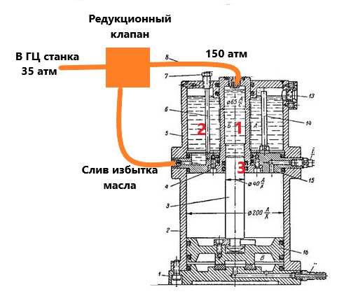

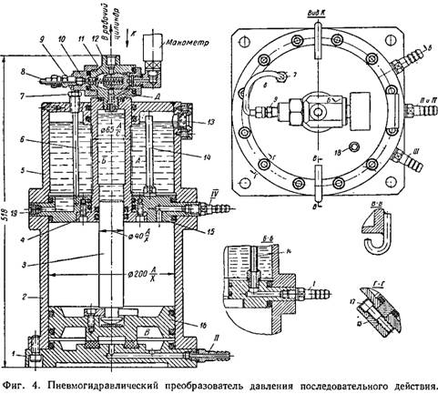

Такая мысль меня то же посетила, но при экспериментах с включением ПГУ я обратил внимание на очень быстрое нарастание выходного давления, к стати потому то мне и пришла в голову мысль использовать остаточный воздух в гидросистеме в качестве демпфера, для снижения скорости нарастания и величины давления в гидросистеме.
Относительно использования ЭМ клапана: в экспериментах, для простоты схемы использовалось ручное управление, а в схеме станка будет использоваться исключительно управление через ЭМ клапан.

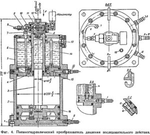

Я хотел бы показать на рисунке конструкцию ПГУ (правда приведенная схема отражает конструкция ПГУ с ГЦ ф65 мм, мой ПГУ на 2 или 3 ступени ниже по характеристикам и имеет несколько другую конструкция и фГЦ 32 мм), но принципиально они ни чем не отличаются:
ПГУ3.jpg (5497 просмотров) <a class='original' href='./download/file.php?id=152265&mode=view' target=_blank>Загрузить оригинал (50.22 КБ)</a>
Тут очень интересная схема резервуара с маслом, которая в принципе позволит использовать большУю емкость с маслом в качестве воздушного демпфера.
Re: Помогите с расчетом пневмо гидроусилителя
19bvn58 писал(а):для снижения скорости нарастания и величины давления в гидросистеме.
Необходимо установить дроссель в воздушной магистрали. Либо подпирать воздухом обратную магистраль и дросселлировать сброс с нее...

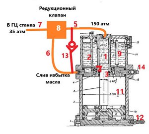

Исследования просторов инета по наводке Коллега, и "мозговой штурм" дали следующие результаты:
наиболее подходящим и доступным является редукционный клапан 10-10-1, правда тут ждет засада - редукционного клапан должен иметь отвод для утечек.(до 1-2 литров в минуту). То есть масло будут сбрасываться, а система замкнутая, нет в ней ни гидроаккумулятора, ни свободной емкости........ Хотя!!!! А ведь этот вариант ПГУ имеет доп емкость (2), которую я заглушил, а через доп канал она связана с ГЦ ПГУ (1).
ПГУ4.jpg (5435 просмотров) <a class='original' href='./download/file.php?id=152615&mode=view' target=_blank>Загрузить оригинал (48.71 КБ)</a>
В начальный момент доп емкость соединена с ГЦ и оттуда под давлением вливается масло в ГЦ ПГУ, а при движении плунжера (3) перекрывется канал, прекращая подачу и ГЦ герметизируется. При этом доп емкость может принять избыток масла от редукционного клапана, чтоб его в последствии снова влить в ГЦ.

Попытаемся порассуждать и понять как будет работать система если я открою заглушенный канал 4 между доп емкостью (емкость для сброса масла) - 2 и ГЦ ПГУ - 1. и подам туда сливаемое избыточное масло 6 от редукционного клапана 8.
ПГУ6.jpg (5386 просмотров) <a class='original' href='./download/file.php?id=152641&mode=view' target=_blank>Загрузить оригинал (52.63 КБ)</a>
1. В исходном состоянии масло в полостях 1 и 2 имеет один уровень и система в покое. В трубах 5,6,7 давление "0".
2. В первой фазе воздух давлением 6-7 атм поступает в ПЦ ПГУ и начинает сдвигать поршень ПГУ (он же плунжер ГЦ ПГУ).
Так как емкость с маслом 2 через трубку 9 соединены со штуцером 12 то воздух поступающий по трубке 9 начнет поддавливать дополнительное масло из емкости 2 по каналу 4 в ГЦ ПГУ 1 создавая начальное давление "преднапора" в те же 6-7 атм (в гидравлических тисках используется для предварительного поджатия детали губками тисков). При этом из магистрали 5 масло поступает в редукционный клапан 8 и далее по каналу 7 в ГЦ станка под тем же давлением в 6-7 атм. При этом слива масла по шлангу 6 из редукционного клапана 8 в емкость 2 не происходит, так как давление в редукционном клапане и емкости 2 одинаковое.
3. Во второй фазе плунжер ГЦ ПГУ проходит канал 4 и перекрывает его, тем самым отсекает доп емкость 2 от ГЦ ПГУ 1. В емкости 2 остается масло под давлением 6-7 атм. Плунжер 3 начинает продавливать масло из ГЦ ПГУ 1 в магистраль 5 создавая давление в 150 атм. Это масло редукционный клапан 8 пропускает в канал 7 и при достижении там давления выше 35 атм открывает канал слива и начинает сбрасывать избыточное масло в канал 6 и далее в емкость 2 под давлением сливаемого масла 135 атм (давление в емкости 2 до этого было 6-7 атм и), поддерживая в основной магистрали 7 указанное давление в 35 атм. Плунжер ГЦ станка двигается под действием поступающего масла из магистрали 7 и принимает масло до конца своего движения.
4. Фаза окончания движения плунжера ГЦ станка. В конце фазы поступления масла в ГЦ станка когда плунжер ГЦ станка дошел до упора, давление в шланге 7 начинает расти и масло из редукционного клапана 8 полностью сбрасывается в доп емкость 2.
5. Фаза стабилизации давления в ГЦ станка для смены инструмента.
6. Фаза снятия давления в ПЦ ПГУ и воздух через штуцер 14 направляется в полость 11. Поршень/плунжер ПЦ начинает движение назад, масло из ГЦ станка через магистраль 7, клапан 8, магистраль 5 уходит в ГЦ ПГУ. Для предотвращения образования вакуума в магистрали 5, ее необходимо через обратный клапан 13 соединить с магистралью 6.
7. Фаза окончания цикла. Плунжер возвращается в первоначальное положение, открывается отверстие 4, происходит выравнивание давления в полостях.
Все закончилось, система в равновесии.
Теперь о гидроаккумуляторе, сливной, резервной емкости - в указанной схеме работы эту функцию выполняет емкость 2.

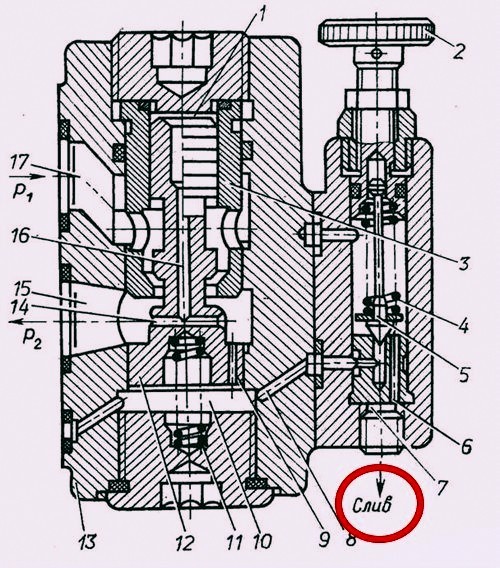

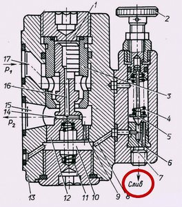

Спасибо за поправку, которая несколько меняет мое понимание работы и я описал скорее предохранительный клапан, хотя вот фото и схема гидроклапана М-КР 10-10-1.
М-КР 10-10-1 фото.JPG (5370 просмотров) <a class='original' href='./download/file.php?id=152650&mode=view' target=_blank>Загрузить оригинал (38.92 КБ)</a>
М-КР 10-10-1.jpg (5370 просмотров) <a class='original' href='./download/file.php?id=152649&mode=view' target=_blank>Загрузить оригинал (126.37 КБ)</a>
С отверстием для слива масла.
И Вы правы, указанный слив технологический, это отвод масла из пружинной полости.
МКР 10-10-1.JPG (5362 просмотра) <a class='original' href='./download/file.php?id=152651&mode=view' target=_blank>Загрузить оригинал (78.28 КБ)</a>
В таком случае п.п.3 и 4 будут работать по другому, именно как редукционный клапан, снижая входное давление 150 атм канала 5 до уровня 35 атм в канале 7, а канал 6 под вопросом, там не сброс избытка давления, а отвод масла из пружиной полости редукционного клапана. В таком случае обратный клапан 13 так же не нужен, масло вернется из 7 в 5 каналы без проблем.

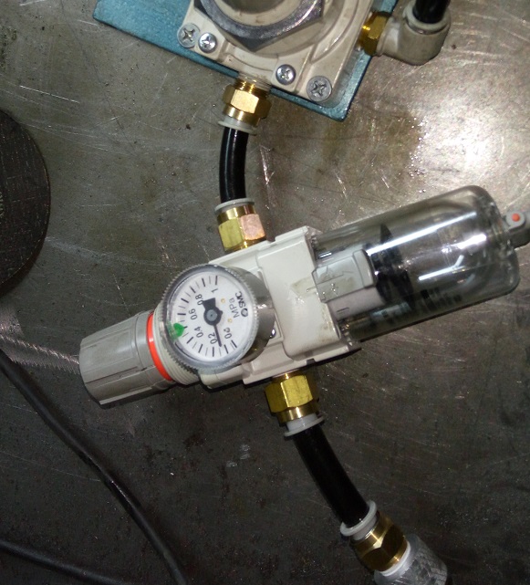

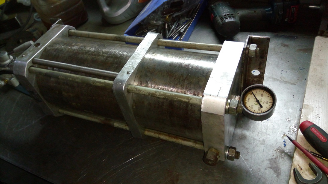

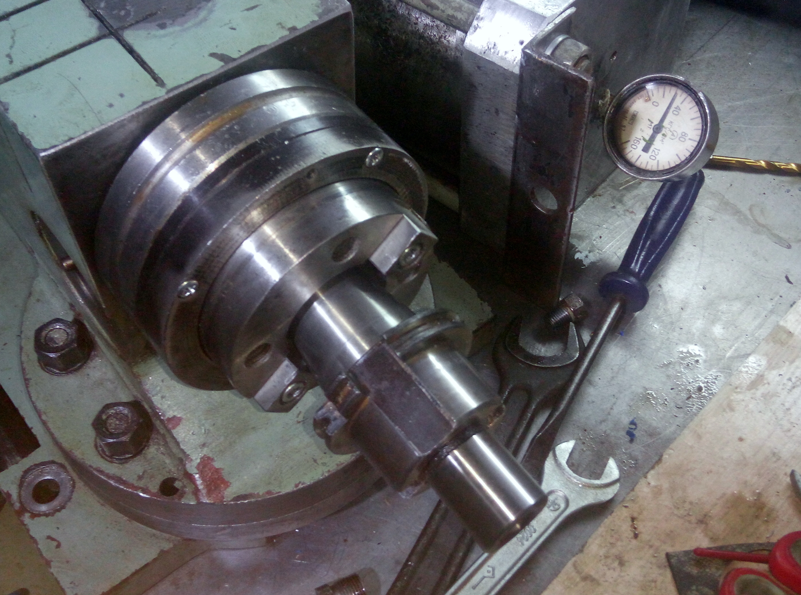

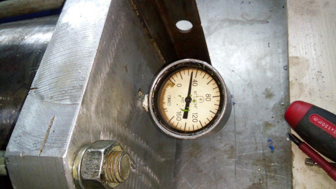

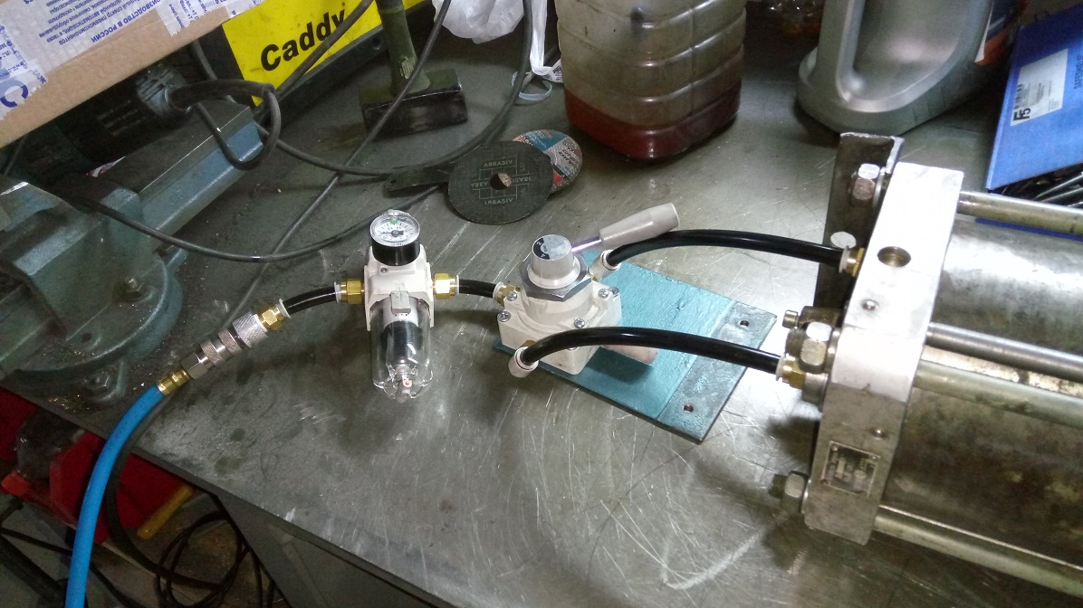

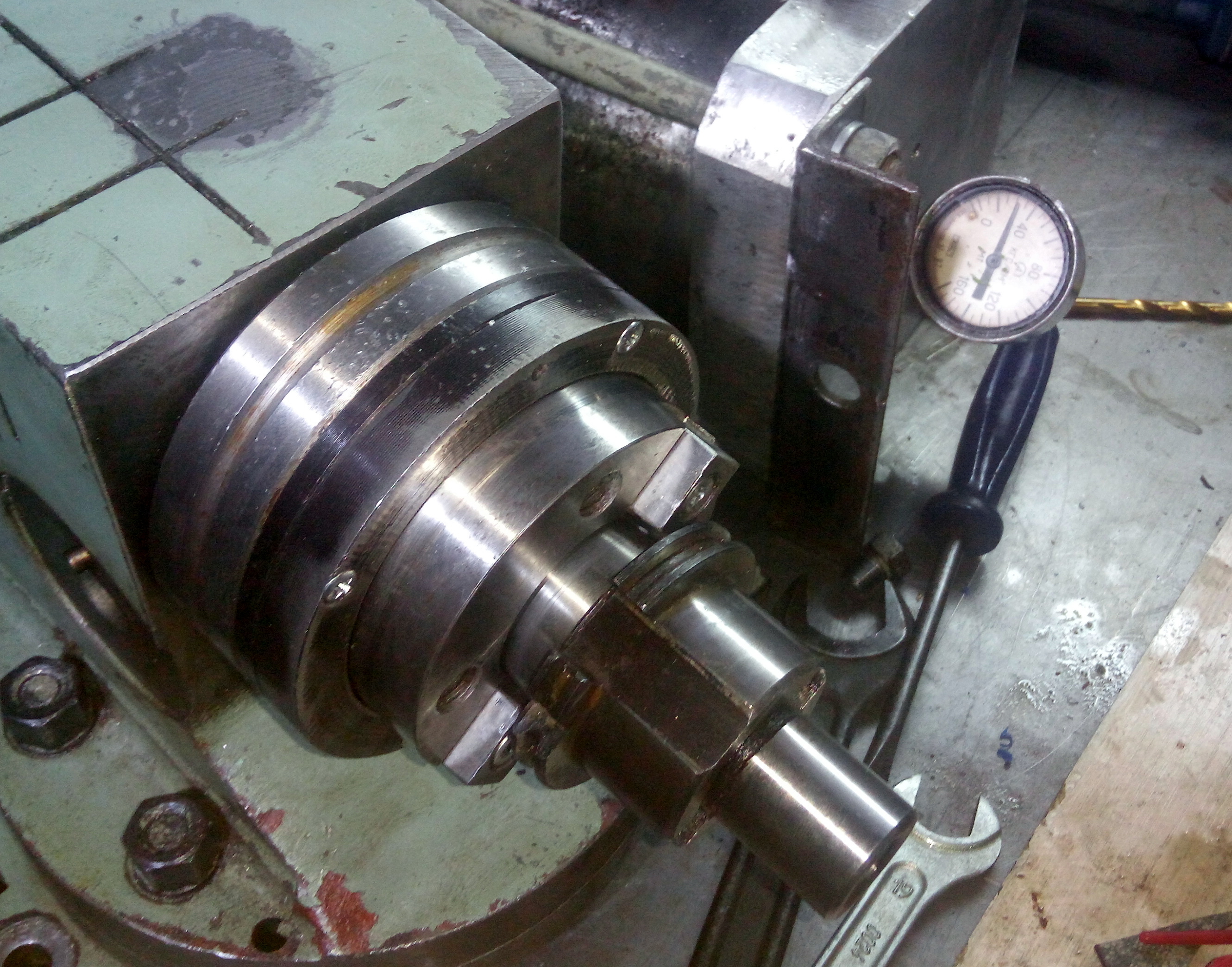

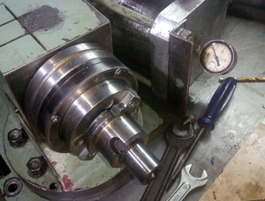

Пришли комплектующие для построения схемы управления ПГУ по воздуху. Все получилось как нельзя лучше. Опасения, что поршень не сдвинется не оправдались. Прикладываю фото моделирования поэтапной работы ПГУ, зажатия и разжима инструмента.
1.jpg (5338 просмотров) <a class='original' href='./download/file.php?id=152909&mode=view' target=_blank>Загрузить оригинал (337.09 КБ)</a>
2.jpg (5338 просмотров) <a class='original' href='./download/file.php?id=152910&mode=view' target=_blank>Загрузить оригинал (410.2 КБ)</a>
4.jpg (5338 просмотров) <a class='original' href='./download/file.php?id=152912&mode=view' target=_blank>Загрузить оригинал (278.44 КБ)</a>
3.jpg (5338 просмотров) <a class='original' href='./download/file.php?id=152911&mode=view' target=_blank>Загрузить оригинал (358.81 КБ)</a>
5.jpg (5338 просмотров) <a class='original' href='./download/file.php?id=152913&mode=view' target=_blank>Загрузить оригинал (2.1 МБ)</a>
6.jpg (5338 просмотров) <a class='original' href='./download/file.php?id=152914&mode=view' target=_blank>Загрузить оригинал (1.75 МБ)</a>
7.jpg (5338 просмотров) <a class='original' href='./download/file.php?id=152915&mode=view' target=_blank>Загрузить оригинал (1.77 МБ)</a>
Думаю, что ПГУ заводского изготовления, даже с таким "конским" к-том усиления прекрасно справляется с работой.

Видео с работой ПГУ и ВФГ. Немного клинит оправку при извлечении, как я разобрался - в этом виновен штревель - его слегка закусывает.
