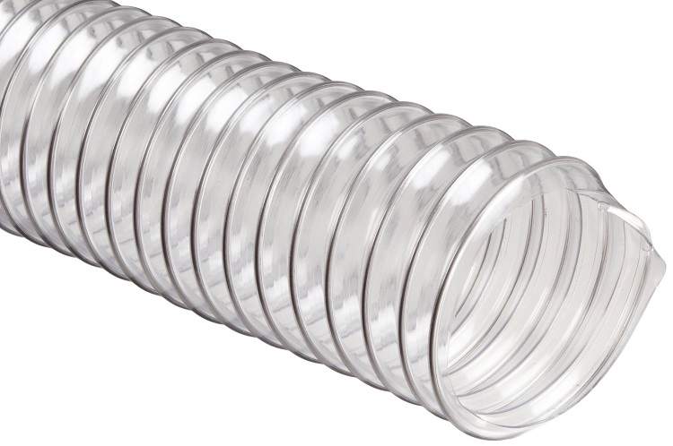

если на вытяжку гофру , то не ребристую внутрях
если нет кондея то чиллер )

А что за гофра не ребристая? только фольгированную гармошкой видел.
Задача трубку охладить или общая температура что бы была?

да это наверное если с фрезером вместе, просто от лазера пыли то и не будет стока, что бы она скопилась в ребрах гофры

В гофре с ребрамы будет завихрение , и от етого низкое КПД!

У меня на работе несколько раз загоралось в гофре . у вытяжке лазера, пока не убрали гофру

вопрос можно дурацкий) можно посмотреть на эту гофру без ребер? не могу понять какая нужна ибо другой не видел.

lex023 писал(а): вопрос можно дурацкий) можно посмотреть на эту гофру без ребер? не могу понять какая нужна ибо другой не видел.
ea735c028f41c0a53b9ec13318d7bae9.jpg (3922 просмотра) <a class='original' href='./download/file.php?id=143597&mode=view' target=_blank>Загрузить оригинал (32.86 КБ)</a>

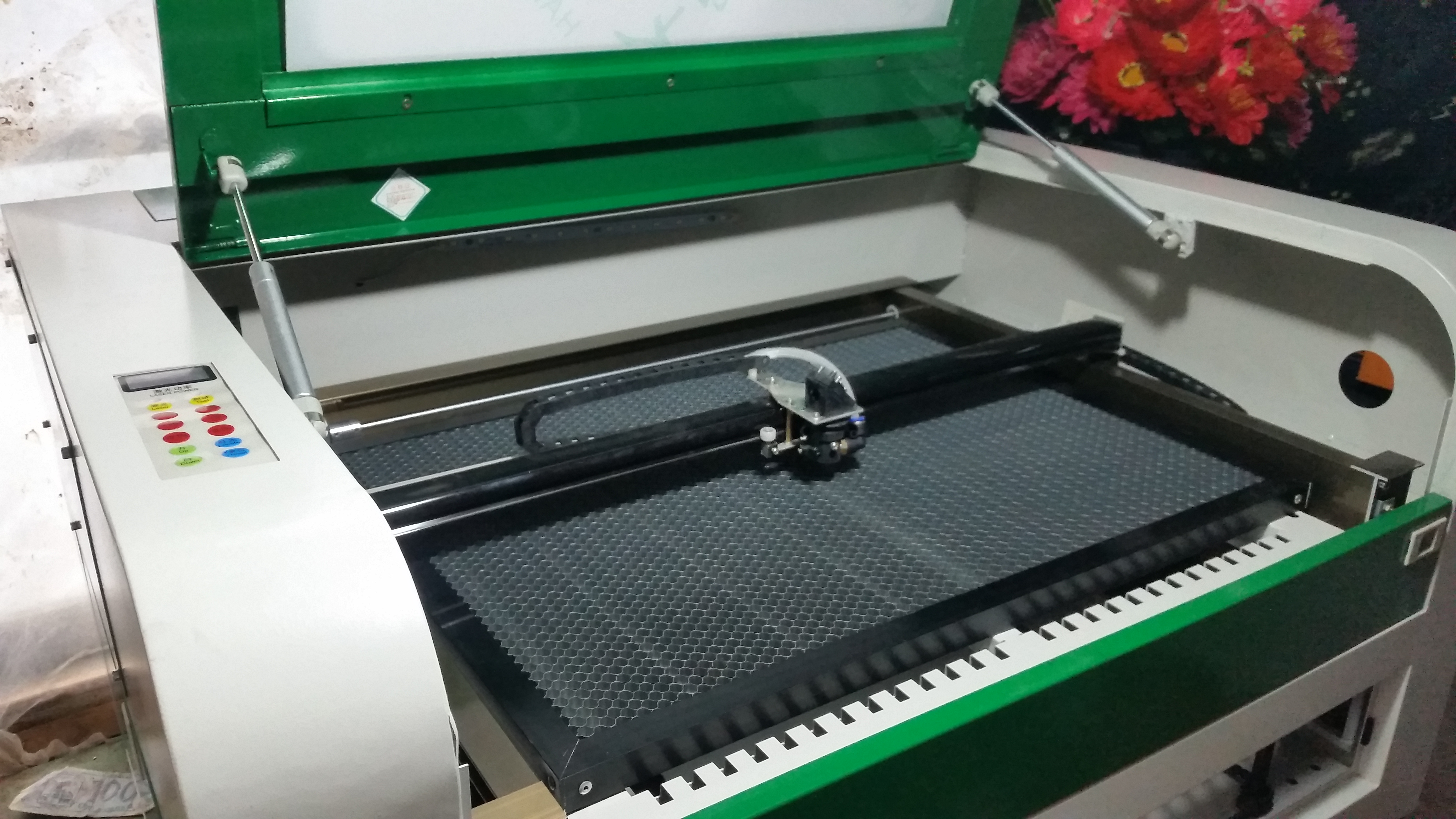

Из Китая.Всё целое,пока делаю вытяжку,еще не запускал.Чуть позже отпишусь.
Вот он)
20180729_154625.jpg (3880 просмотров) <a class='original' href='./download/file.php?id=143632&mode=view' target=_blank>Загрузить оригинал (3.5 МБ)</a>
lex023
Сообщения: 24
Зарегистрирован: 02 июн 2018, 19:48
Re: Подскажите новичку по co2 лазеру.
Сообщение lex023 »
Подскажите по паре вопросов.
1) Для чего нужна флешка которая не открывается?(шла в комплекте)
2) Для чего нужен диск в котором один файл с раcширением ini(в комплекте)
3) Как сделать заземление, в электрике 0.
4)Надо ли смазывать направляющие и если надо то чем?
Спасибо!

1 Флешка скорей всего ключ для по
3 если правильно то вбиваеш 3 кола по 3м длиной, 16 пруток с расстоянием 3м друг от друга либо треугольник,можешь временный вбить пару метров
4 надо ,мазал специальной не помню какой ,закончилась мажу Литол 24 вроде нормально

Klimber0 писал(а):4)Надо ли смазывать направляющие и если надо то чем
На немце, на котором когда то работал, стояли такие-же роликовые направляйки. В инструкции было написано, что их смазывать категорически нельзя, нужно поддерживать чистоту подшипников в роликах и железных направляек. Как объясняли сервисники - если смазывать направляйки смазка налипает на ролики, коксуется и они потом становятся многоугольные, а не круглые)
