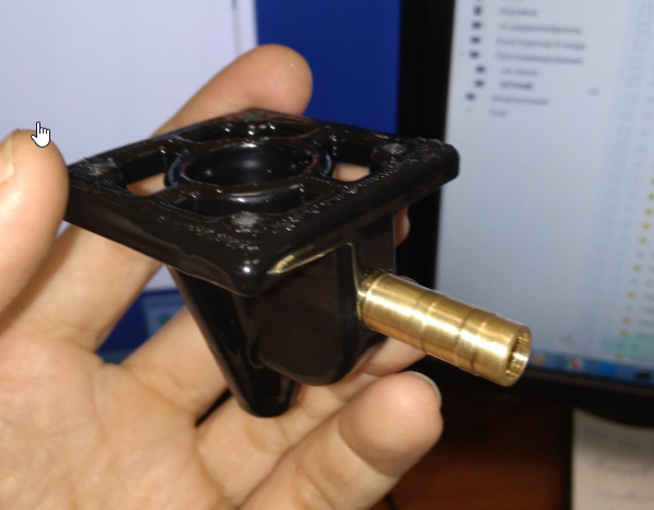

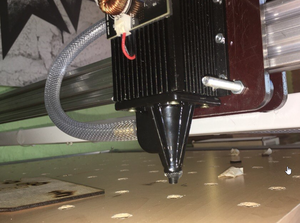

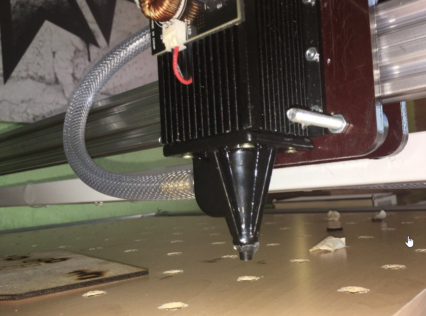

Позавчера например другу распечатал на принтере насадку для 5-ти ватного лазера:
2018-06-04_190022.png (3291 просмотр) <a class='original' href='./download/file.php?id=140522&sid=5479a690e04a9c90ca65e53128a6278a&mode=view' target=_blank>Загрузить оригинал (431.18 КБ)</a>
2018-06-04_182652.png (3291 просмотр) <a class='original' href='./download/file.php?id=140521&sid=5479a690e04a9c90ca65e53128a6278a&mode=view' target=_blank>Загрузить оригинал (910.08 КБ)</a>
Туда можно подавать и воздух, и CO2 но это не поможет прожиганию акрила вообще ни как...
А вот фанеру 3 мм со скоростью 160 мм/мин. режет.
Синий диодный лазер, какой-бы мощности не был, не будет резать....
