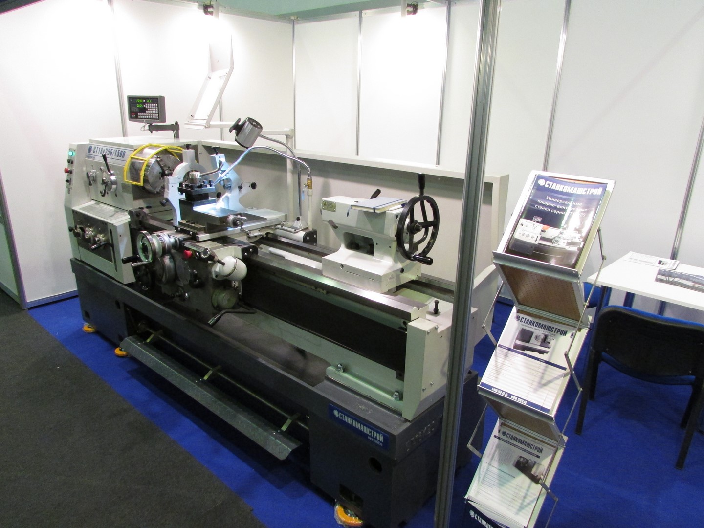

				Что вспомнил: кто знает зачем на токарном 16к20 есть педалька
http://www.cnc-club.ru/forum/download/f ... =view&mt=1 ?
				Re: Алматы Металообработка 2018
				Добавлено: 01 июн 2018, 01:41
				Тормоз шпинделя. Нажатие равносильно нажатию E-STOP + механический тормоз шпинделя.
Так-же удобна при нарезании резьбы с коротким выходом.
				Добавлено: 01 июн 2018, 08:54
				Они станки в ЕС поставляют. Там защита над патроном, резцедержкой, эта педалька, защита винта подачи. Без этих защит в ЕС станки нельзя поставлять
