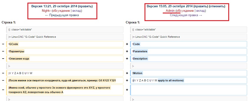

ПС
не понял.... а куда все делось? все что я вчера перевел исчезло.... точнее стало как вчера утром
я так не играю :pssdoff:
ПСПС
вот где собака зарыта.... :problem:
6666777.jpg (6028 просмотров) <a class='original' href='./download/file.php?id=35779&mode=view' target=_blank>Загрузить оригинал (78.22 КБ)</a>
Re: wiki.cnc-club.ru
Это я что-ли? .... хммм я там действительно что-то поправил... но это не менял... хммм...
Наверно править начал до 13:21, а результат сохранил только в 15:05.
в подобных системах кто последний сохранился тот и прав. :)
тоже так подумал... надо бы туда h1 понавставлять - тогда можно будет по отдельности редактировать...
надеюсь тогда перепичывать всю статью не будет.
Хотя, тот же форум говорит, если появились новые сообщения, вики могла бы тоже сказать, а может и сказала, а я просто нажал Ок :freak:
PS все вернул на место.
